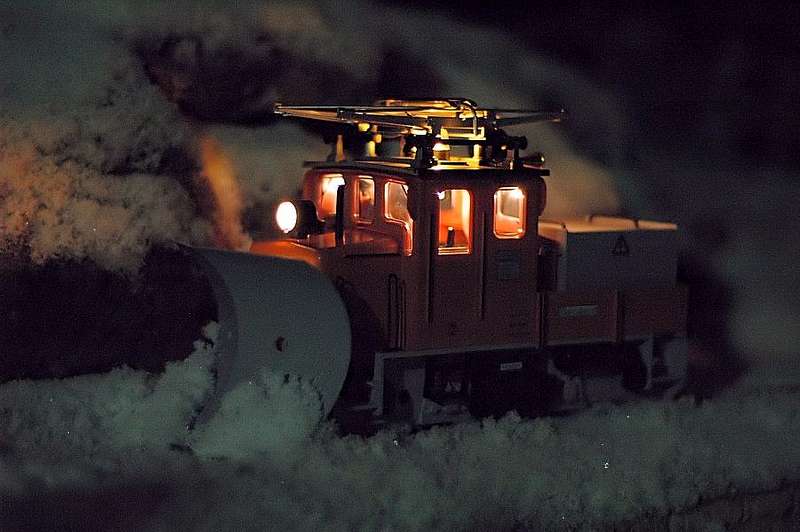

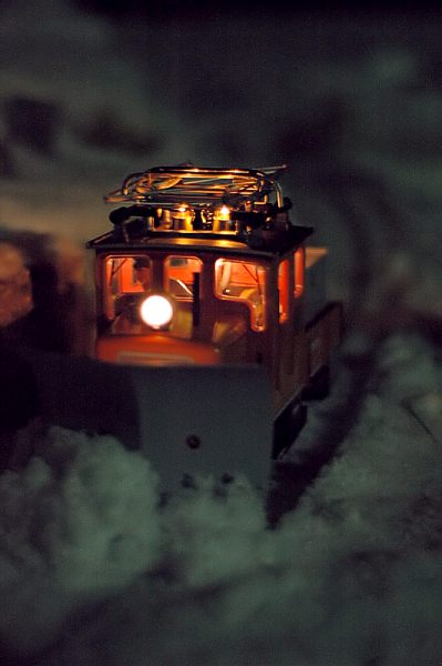

Beaver Creek 25.01.2006, 21Uhr:
Widrige Wetterumstände zwangen den Winterdienst mit Lok3 ausserplanmässig noch zur später Stunde auszurücken um den Hochgebirgsteil der Strecke für den Verkehr freizuhalten. Ein schnell herbeigerufener Fotograf der örtlichen Tagespresse machte dabei diese Aufnahmen, bevor er sich bei einem tragischen Sturz in die nahegelegene Schlucht des Beaver Creek schwere Verletzungen zuzog und sofort Notärzlicher Behandlung zugeführt wurde.
winterdienst1 (Reh)
winterdienst2 (Reh)
Was tut man nicht alles für sein Hobby :aerger:
Zum Modell, ein LGB- Schienentraktor Streckendienstlok wurde mit einem Schneeflug aus Messing und einem Batteriekasten auf der Ladefläche und Zusatzgewichten versehen. Das Modell ist mit 10 Mignonzellen, RC-Empfänger und Fahrtregler, völlig unabhängig einsetzbar.
