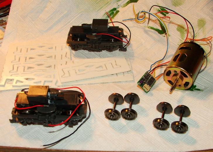

Snake_01 (Regalbahner)

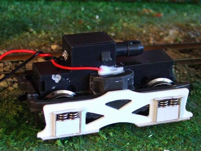

Los ging es mit den bei mir schon bewährten PIKO Taurus Drehgestellen auf die
ich diesmal ein viertel Jahr warten musste :cry:
Der Grund war höchstwarscheinlich ein "Produktupdate" in China und ich denke es hat sich gelohnt . Die laufen um Einiges besser als die Vorgängermodelle , es ist nicht mehr möglich , dass ein Radsatz schnell mal einen Zahn weiterspringt , wie bei meinem Elephanten und die Kuppelstangen dann klemmen . Desshalb kann ich die Teile inzwischen wirklich als GN 15 Antrieb empfehlen und werde irgendwann
dem dicken Elephanten zwei neue Füße gönnen . ( Preis etwas über 10 €)
Die Drehgestellblenden hat mir vor längerer Zeit der Gerd gefräst und auch noch Radlagerdeckel dazu gedruckt :D :D :D

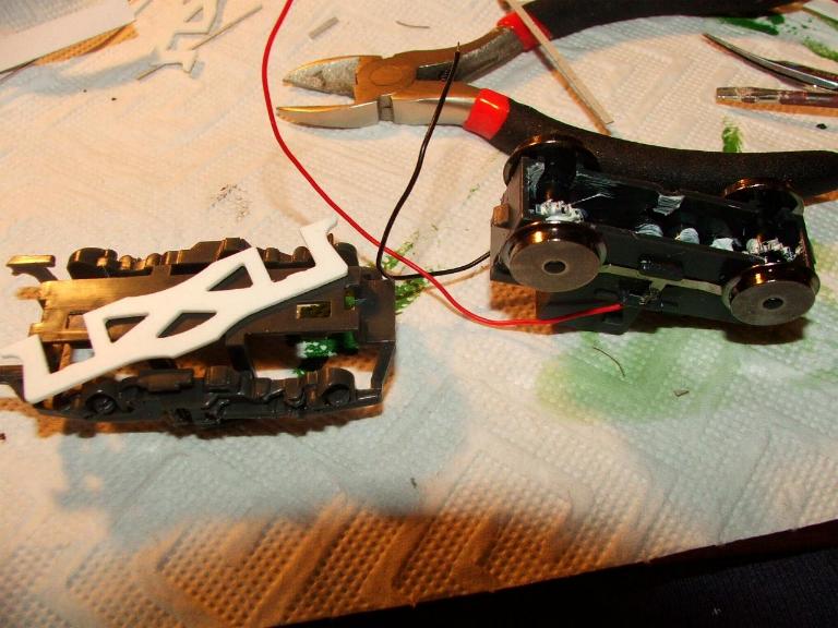

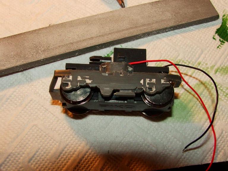

Snake_02a (Regalbahner)
also dann mal die schönen HO Taurus Details runtergefeilt
Snake_02b (Regalbahner)
und die "richtigen" Blenden drauf geklebt
Snake_02c (Regalbahner)
Die Kabel wurden gesichert , da kommt man später eigentlich nicht mehr hin
und die neuen Achslager aus winzigen Pappstreifen aufgeklebt . Dei Federn stammen aus meiner Wühlkiste , war gar nicht so einfach die zu schneiden
und zu fixieren .

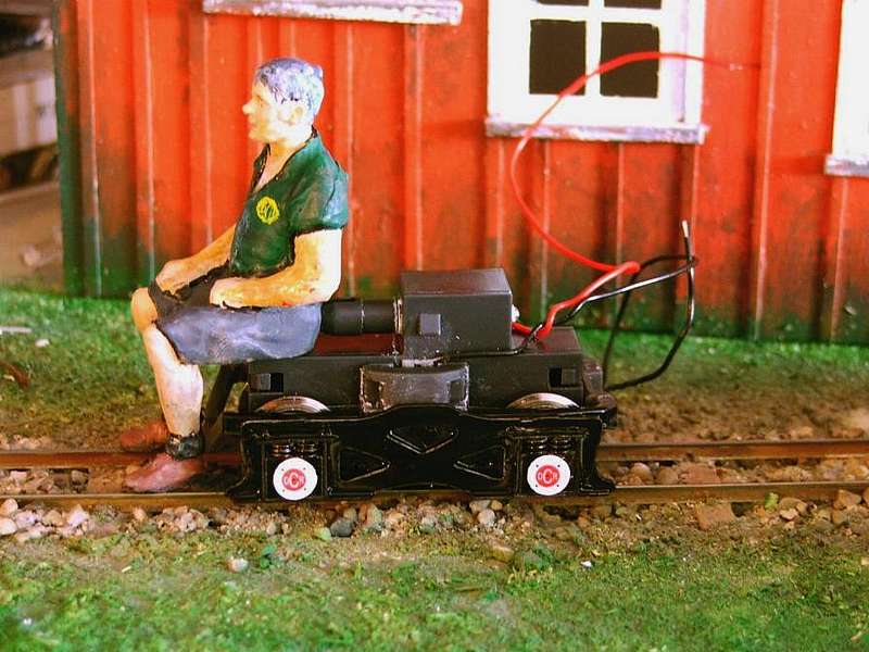

Snake_02d (Regalbahner)
Und so schaut das fertige Drehgestell aus - inzwischen sind's schon zwei :D
Snake_02 (Regalbahner)

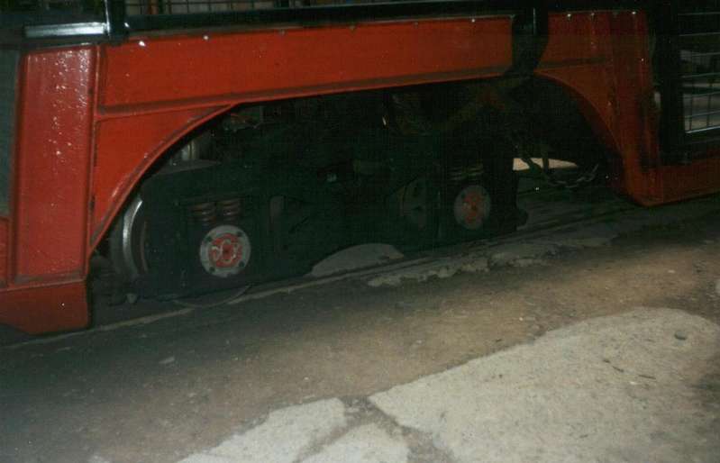

Hier noch das Vorbild : fotos/data/6451/56717_Drehgestell_Snake.jpg
Bald geht's weiter

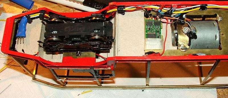

Seit gestern spät am Abend rollt der Mittelteil meiner Riesenschlange :D :D :D
Heute waren einige Einstell - und Programmierfahrten nötig , bis sie geschmeidig , wie es sich für eine Schlange gehört ,
den Berg hinauf kroch .
Noch einige Details zum Fahrwerk .
Wegen dem zu erwartendem Gewicht und weil ich inzwischen was dazugelernt habe :wink: ist das ganze zerlegbar .
Der obere Teil mit dem Motorträger kann nach oben abgenommen werden , wobei auch die Kardanwellen herausrutschen .
Diese werden durch einen Querträger geführt und verhindern das Herausfallen
der Drehgestelle . Ich möchte alle Kabel mit kleinen Steckern versehen , damit
dieses dreiteilige Monster zum Transport und Service einfach zerlegt werden kann .
Auf die runden Zapfen der Drehgestelle werden die Außenteile wie Sattelauflieger einfach aufgesteckt
und durch ihr eigenes Gewicht gehalten .
Der Motor ( ein kräftiger 18 Volt Ingrashi vom Con..... ) ist mit Schrauben in der Höhe einstellbar . Das war nötig , weil ich nicht so genau wusste wie sich die
Drehgestelle in den Bergen bewegen und ich ja die Kardanwellen durch die Träger führen wollte . So kann ich die Wellen genau einstellen , damit
nix schleift (oder sagen wir mal fast nix) etwas feilen muss ich noch :D
