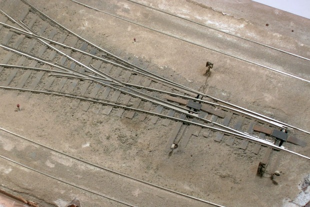

Re: Einseitige Doppelweiche (Dreiweg-Weiche)
Hallo Tobi!
Deinen Plan, eine einseitige Dreiwegweiche zu bauen, finde ich sehr interessant, und die Baufortschritte natürlich auch.
Aber ich habe leider auch was zu bekritteln. Ich meine die geknickten Schwellen, die sich wohl aus dem Zersägen und Zusammensetzen von zwei Weichen ergeben haben. So etwas gibt's beim Original nicht, oder?.
Es gibt zwei Lösungen dafür: Ersetze sie vor dem Einbau der Weiche noch durch Eigenbauten oder - einfacher - sorge dafür, dass diese Weiche später schwer "eingesandet", sprich: bis über die Schwellenoberkante mit Schüttgut aufgefüllt ist (natürlich außer bei den Stellstangen). Bis vor die erste Doppelschwelle von links geht's noch, aber ab da nach rechts sieht's befremdlich aus.
Du verstehst das als konstruktive Kritik, nicht wahr :wink: ?
So etwas ähnliches habe ich auch schon ein paar 'mal gemacht, daher weiß ich, dass das nicht so trivial ist.
Diese H0-Dreiwegweiche wurde mit selbst gefertigten 0,2mm-Stahlnägeln auf Holzschwellen genagelt. Die Gleitplatten sind aus Neusilber, die Schienenprofile (1,6mm hoch) sind vom Märklin Z. Um RP25 und Original-Profile benutzen zu können, haben die Herzstücke bewegliche Spitzen.
Beste Grüße, ich wünschte, ich könnte auch 'mal wieder so 'was in Angriff nehmen.
