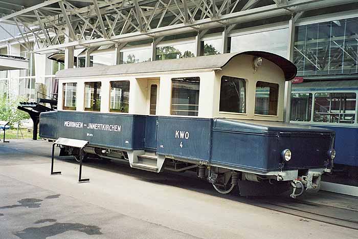

Gehörte eventuell dieses Fahrzeug mal zu Deiner Bahn :D :?: :D :?: Bild
Hans-Jürgen :schaf:

Hallo Hans-Jürgen,
stimmt!!!
Übrigens ist der Kandidat aus dem Verkehrshaus noch im Bau, bisher existieren nur Teile des Rahmens...

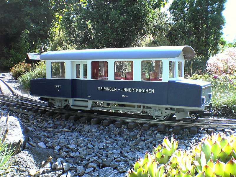

Nummer 5 lebt:
Hier ein Foto des MB CFa 2/2
MIB CFa 2/2 5 (ottmar)

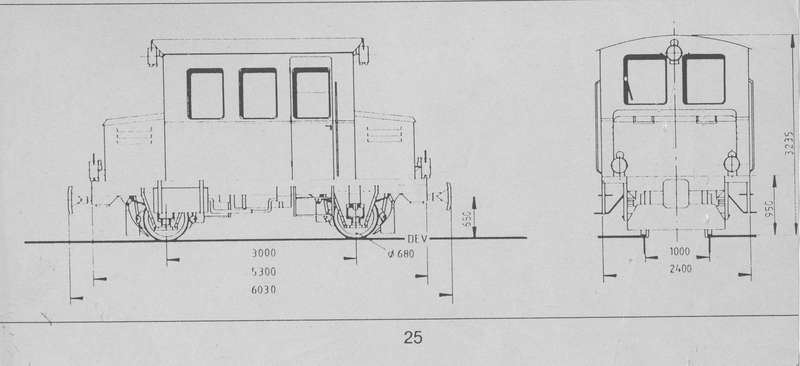

..und eine Riss-Zeichnung von Trudi
MIB Trudi (ottmar)
Zeichnung

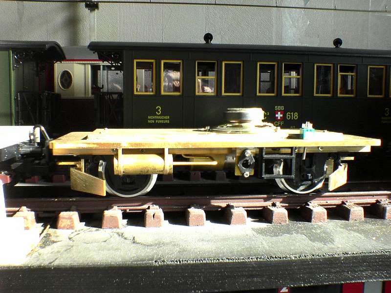

MIB Trudi Rahmen unten (ottmar)
Der Rahmen ist äußerst stabil aus 4 mm Messing, welches für die nötige Robustheit sorgt und das Reibungsgewicht nach oben treibt (bisher 1.2 kg).
Die Achsen sind dreipunkt-gelagert und mit kleinen Silentblöcken (Conrad) gefedert, ist recht primitiv aber sehr wirksam.

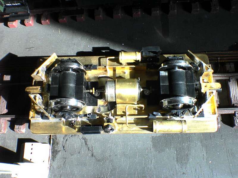

MIB Trudi Seitenansicht Rahmen (ottmar)
In der dieser Seitenansicht sieht man sehr schön den Ladestecker (wie im Vorbild ;-)) und auch den Material-mix. Alle schwarzen Teile sind aus Kunststoff und von LGB (die Dreiachser dienten als Materialspender)

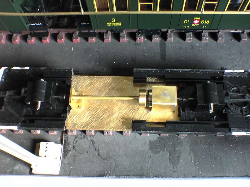

MIB CFa 2/2 4 Rahmen unten (ottmar)
Hier dr Rahmen des CFa 2/2 4 von unten, für den riesigen Radstand ist eine Fernwelle nötig und die Achse sind radial einstellbar. Funktioniert gut bis runter zu R2
