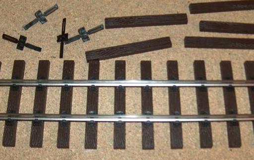

nach etlichen Wochen bin ich nun heute endlich mal wieder dazu gekommen, etwas für meine Bahn zu tun.
Meine Gartenanlage soll ab nächsten Jahr schrittweise wieder aufgebaut werden, allerdings in 32mm Spurweite.
Passendes Fertiggleis ist meines Wissens nicht erhältlich. Also habe ich heute mal ein Probegleis zusammengefriemelt.
14080501 (Bahndachs)
Kunststoffschwellen, Schienenstühle und Code250-Edelstahlgleis sind von Stephan Strub.
Verarbeiten liess sich das Ganze recht einfach...Löcher anreissen und bohren, Gleis aufziehen und die Laschen der Schienenstühle mit dem Lötkolben verschweissen. Eine Probe hat ergeben, dass ich zukünftig noch die Zapfen der Schienenstühle kürzen werden, damit sie fester und besser in der Schwelle verschweisst werden können.
Ohne die Qualität des Materials anzweifeln zu wollen, hab ich das Probestück nun in den Garten gelegt. Dort bleibt es jetzt erstmal bis zum Frühjahr liegen. Bilder über ev. Veränderungen/Alterung stelle ich gern Anfang nächsten Jahres hier ein.
Farbliche Behandlung ist mir für den Aussenbreich zu aufwändig. Mal schauen, wie es mit Verschmutzung bis nächstes Jahr aussieht.

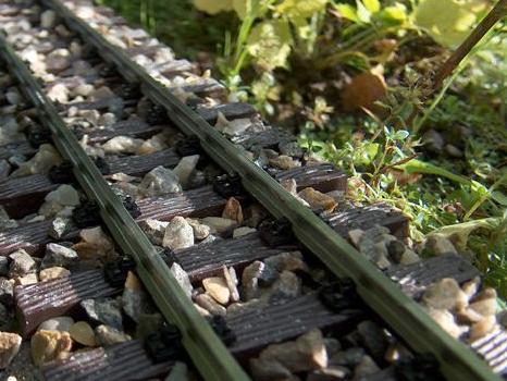

Zum Schottern hab ich den hier im Baumarkt erhältlichen Splitt (3-6mm) verwendet. Bei dem filigranen Gleis kommt mir dieser allerdings erheblich zu gross vor (obwohl es sich ja umgerechnet um 6-13cm grosse Steine handeln müsste). Hat jemand ev. da einen Tipp für mich :?: Werde auf jeden Fall mal schauen, ob ich ev. passenden Aquariumkies bekomme.
Ausserdem noch: Hat mir jemand einen Vorschlag für eine einfache und schnell zu erstellende Bohrschablone? Bei mehr als 30 Schwellen pro Meter Gleis möchte ich nimmer alle einzeln anreissen. :oops:

Hallo Dachs,
bei uns nimmt man am besten CHICKEN GRITT,ein kleinst Geroell das in Huehnerfarmen als Streumaterial Verwendung findet.Es kommt der Groesse von Schotter am naechsten.Zu haben ist es in Landwirtschaftlichen Lagerhaeusern die Futter verkaufen wie PUTT RUFF BLESS,so hiess das jedenfall vor vielen Monden.Ein anderes gutes Material ist CRUSHER FINES,das ist das Zeug was sich im Steinbruch unter den Foerderbaendern ansammelt.Der Anteil der Feinteile gemischt mitdem Splittanteil ist eines der Besten Materialien,da es sich immer mehr verdichtet.Alle 6 bis 9 Monate muss halt ein wenig nachgearbeitet werden.Ein weiterer Vorteil ist das man es in der Regel umsonst bekommt einfach mit einigen 20 Liter Plastk Eimern anreisen und reinschaufeln,was man mitnimmt muessen die Arbeiter nichtmehr entfernen.

Sehr zu empfehlen ist Straßensplitt aus der nächsten Straßenmeiserie oder von der nächsren Straßenbaustelle... nimm aber den feinen Splitt!
Die Farbe ist Granit-Grau und die Steine sind auch spitz, also recht vorbildgerecht-zumindest was den Bereich Mitteldeutschland betrifft.

@Chris: Die von dir genannten Produkte sind hier natürlich nicht erhältlich. Aber der Tipp mit dem Hühnerstreu klingt interessant. Ich werde auf jeden Fall bei der nächsten Heulieferung den Bauern meines Vertrauens danach fragen, denn der hat auch ein kleines (5000 Stück) Hühnerhaus. :wink:
Steinbrüche fallen mir in der näheren Umgebung nur Kalksteinbrüche ein. Und gelber Schotter sollte es dann nicht unbedingt werden. :lol:

der Dachs baut kein Feldbahngleis. Und mit Edelstahl im Garten gibt es gute Erfahrungen. Das ist eine gute Wahl.
Ich kenne nur das Code 250 Neusilbergleise von Peco und würde das nie für ein sächsiches Gleis verwenden, da der Schienenfuss viel zu schmal für ein deutsches Gleis ist. Peco ist typisch britisch.
Hallo Dachs,
Deinen Selbstbau des Gleises finde ich toll. Das "Gerät" zum Bohren der Schwellen findest Du hier:
phpBB2/viewtopic.php?t=3144&start=0&pos ... highlight=
Deinen Schotter finde auch auch etwas grob. Schau mal in diese Diskussion, da haben wir Steine ausgemessen:
phpBB2/viewtopic.php?t=974&postdays=0&p ... c&start=10
Du kannst w.g Schotter auch mal auf http://www.train-stone.de/4102.html sehen.

Feinkörnigen Splitt kann man manchmal in den Aquarienabteilungen der Baumärkte finden. Wenn es sein muss, sogar rot oder blau gefärbt. Nach "Alterung" von Splitt ist in diesem Forum auch schon gefragt worden......
