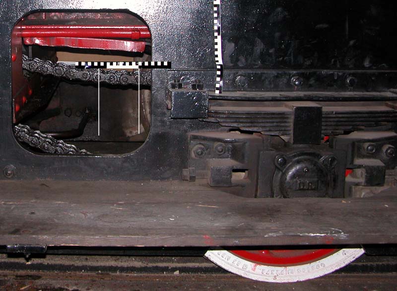

wir suchen noch Antriebsketten für die KÖF2.
Hier das Original aus Heilbronn:
Ein Feld auf dem Bommelband sind 10mm. Also entsprechen drei Glieder ca. 120mm. Ein Glied = 40mm / 22,4 = 1,78mm Teilung. Soviel zum Vorbild.
