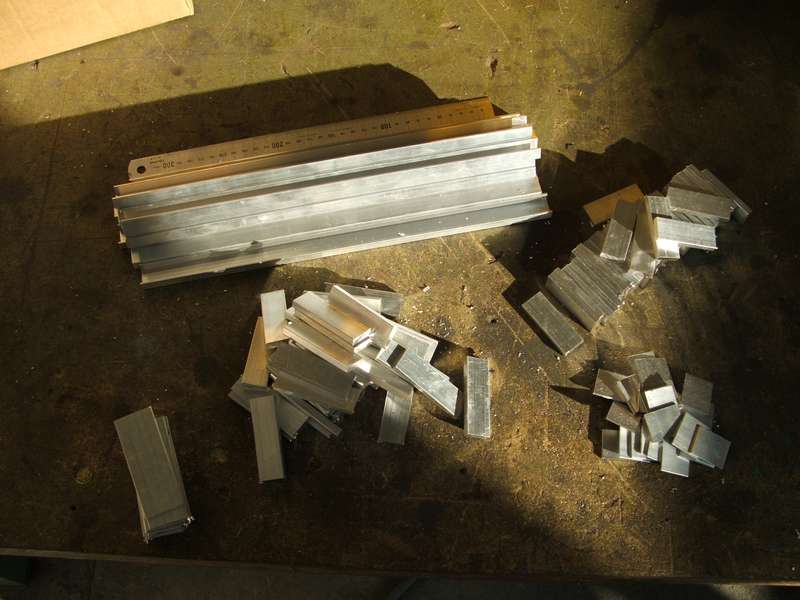

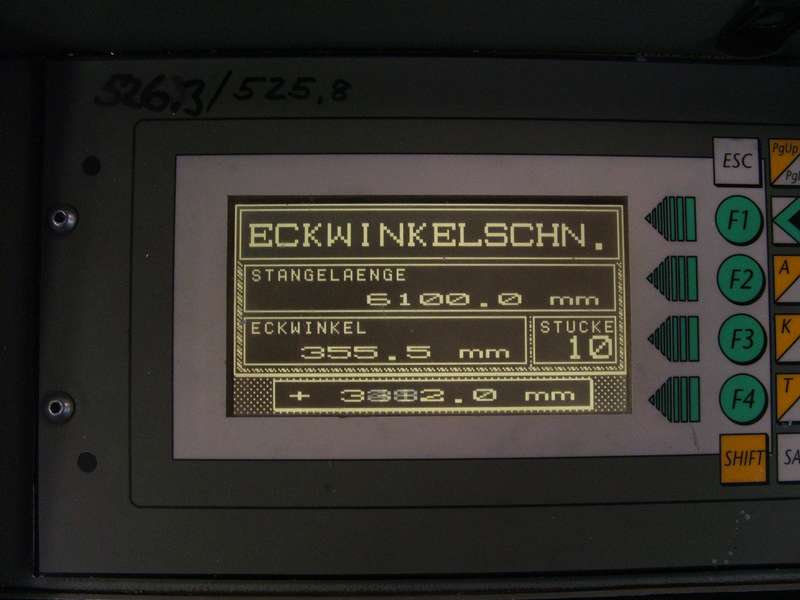

Irgendwie kann ich es nicht lassen - ich habe die Rahmenwangen auf 355.5mm verlängert, um auf eine 1:1 Länge von 8m zu kommen.
Nebenbei geht das dann auch wunderbar in einem 6.5m Aluminium-Profil auf. Aus einem solchen Profil lassen sich 18 Stück Rahmenwangen schneiden, was wiederum logischerweise neun Rollwagen geben sollte.
Dass sich dann auch den restlichen Teilen saublöde Stablängen ergaben, hat mich dann auch nicht mehr gross gestört.
Als ich dann nach langem Rechnen und überlegen endlich die genaue Anzahl Profile, Schrauben und Muttern zusammen hatte, ging ich damit zu meinem Teamleiter. Dieser machte nur :shock:, und einige Augenblicke lang wirklich nichts anderes, erst, als ich ihm wiederholt versicherte, dass es solche Profile, Schrauben (M2!!) und Muttern gibt, hat er dann gemeint, er versuche, was er kann.
Nach einigen Tagen hatte ich jedenfalls das bestellte Material beisammen.
So, jetzt gehts an die Arbeit:

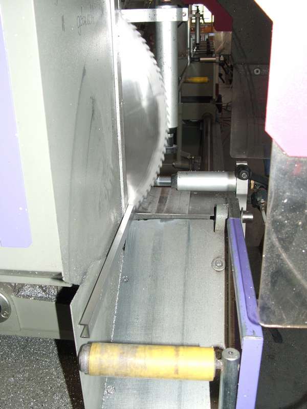

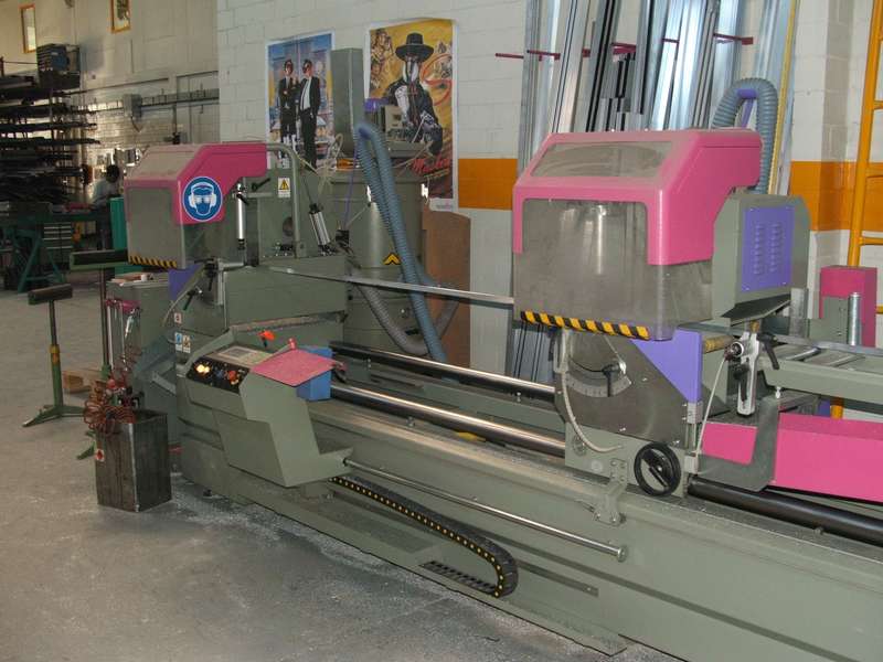

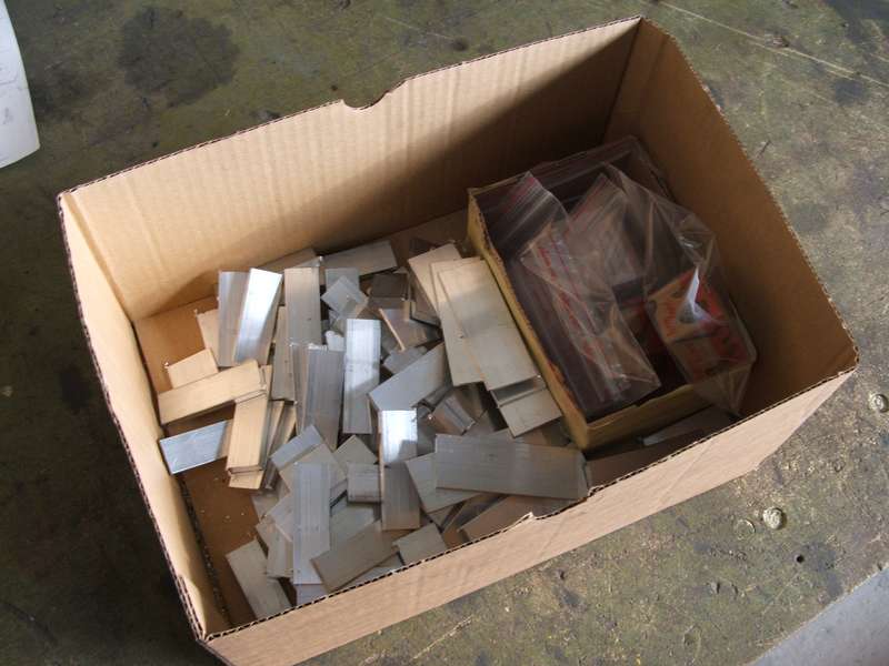

Zum Glück steht in meinem Ausbildungsbetrieb eine (fast) Vollautomatische Doppelgehrungssäge, so konnte ich "nebenbei" alle erforderlichen Alu-Teile zusägen, und gleichzeitig schon die weitere Bearbeitung vorbereiten.
So gingen dann die ersten Abende flugs vorbei, bis alle Teile zum Bohren bereitlagen.

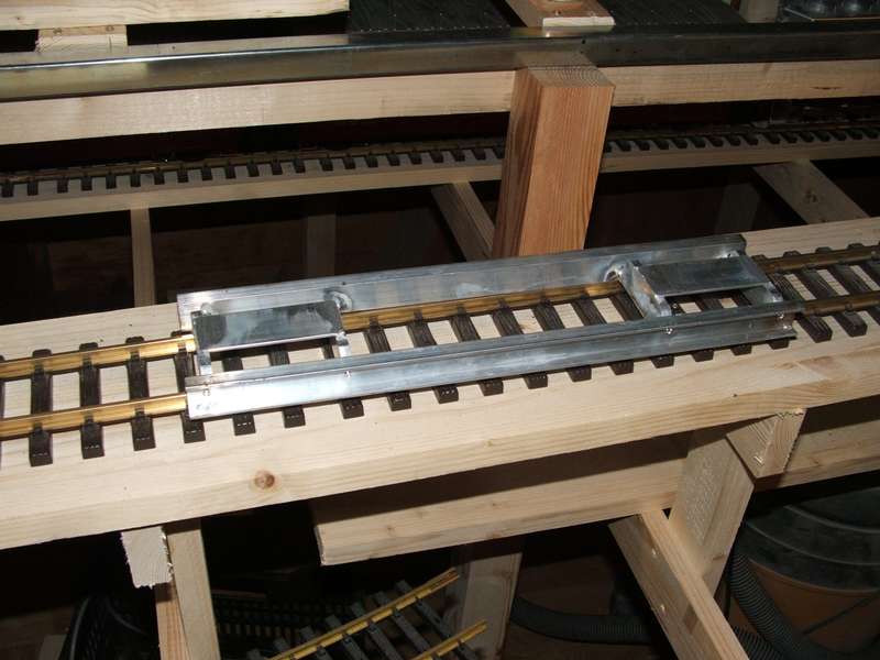

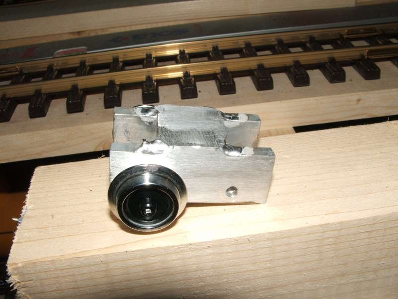

Ich habe mich hingesetzt, und begonnen, die ganzen Teile zu verschweissen, das funktioniert wunderbar und erspart viel Bohr-Zeit.
Der Nachteil ist leider, dass man die Schweissnähte sehr gut sieht.
Nachdem so zwei Rahmen fertiggestellt werden konnten, kam der Zeitpunkt, an dem ich extern Weitergebildet wurde, dort wird nur geschraubt und geklebt - mit schweissen ist nix.
Diese zwei Monate sind nun um, und ich kann mich wieder meinen Rollwagen widmen.
Gestern habe ich endlich weitergemacht.
nach kurzer Zeit waren weitere zwei Rahmen zusammen.

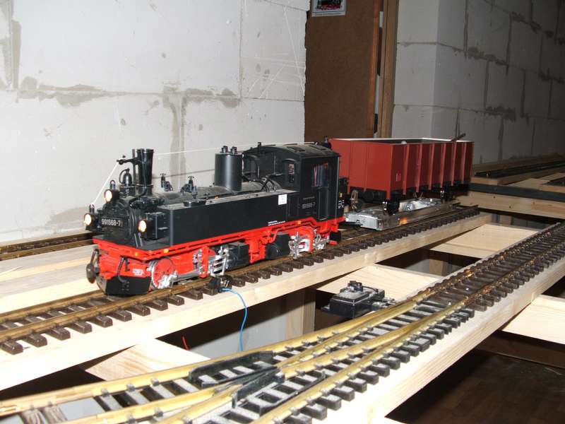

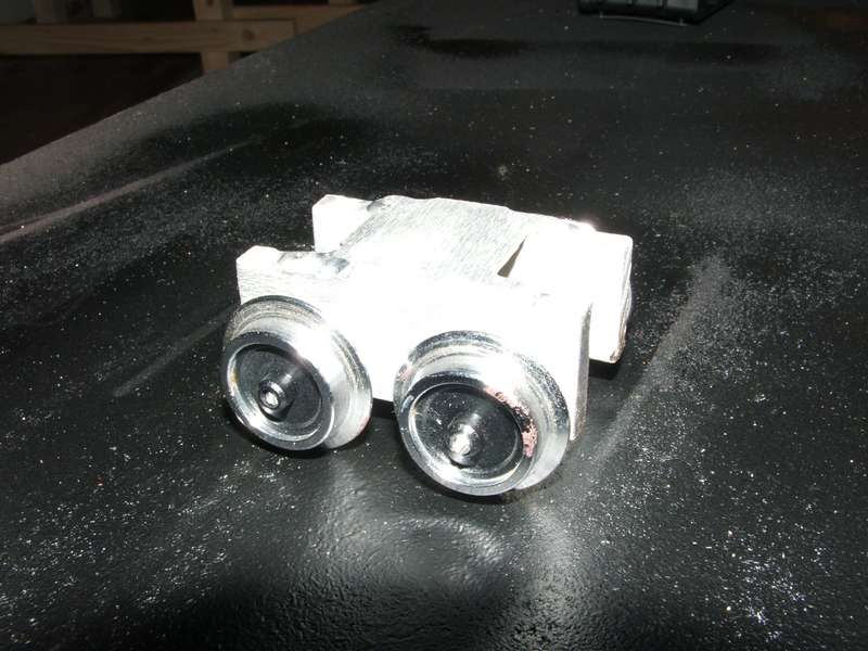

Danach habe ich aus Neugierde je zwei Drehgestellträger und Drehgestelle zusammengebaut, und schon war der Rollwagen fast fertig.
(baumschulbahner) -> nach dem Stoffel-CFm Prinzip

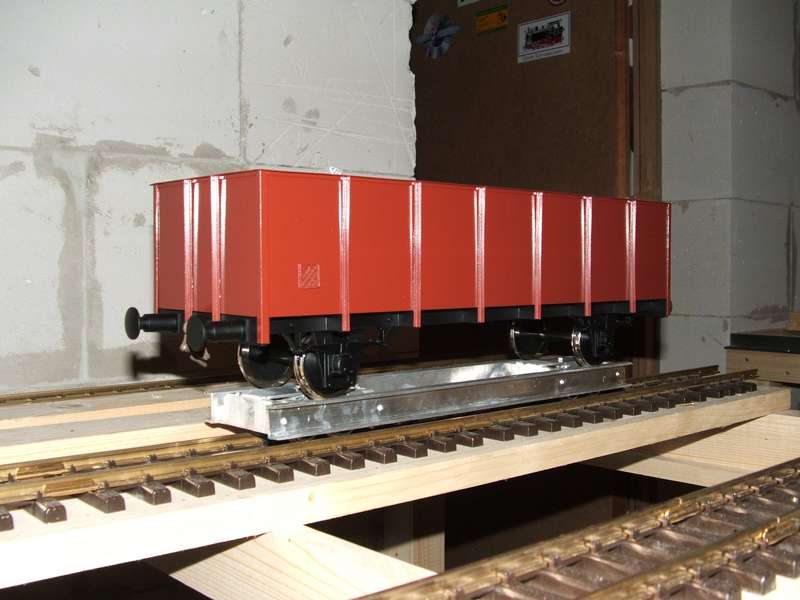

Die Löcher für die Drehgestellverschraubung waren in Nu gebohrt und schon stand ein Rollwagen vor mir.

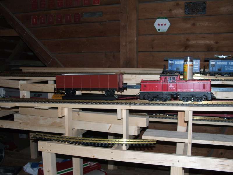

Zuhause habe ich ihm dann noch vier Achsen verpasst und auf die Anlage damit.
(baumschulbahner)
(baumschulbahner)
(baumschulbahner)
(baumschulbahner)

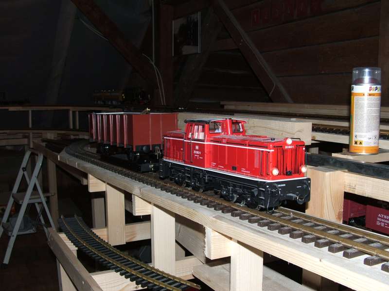

Nach einer ersten Test-Lackierung in Schwarz sieht er wunderbar aus.

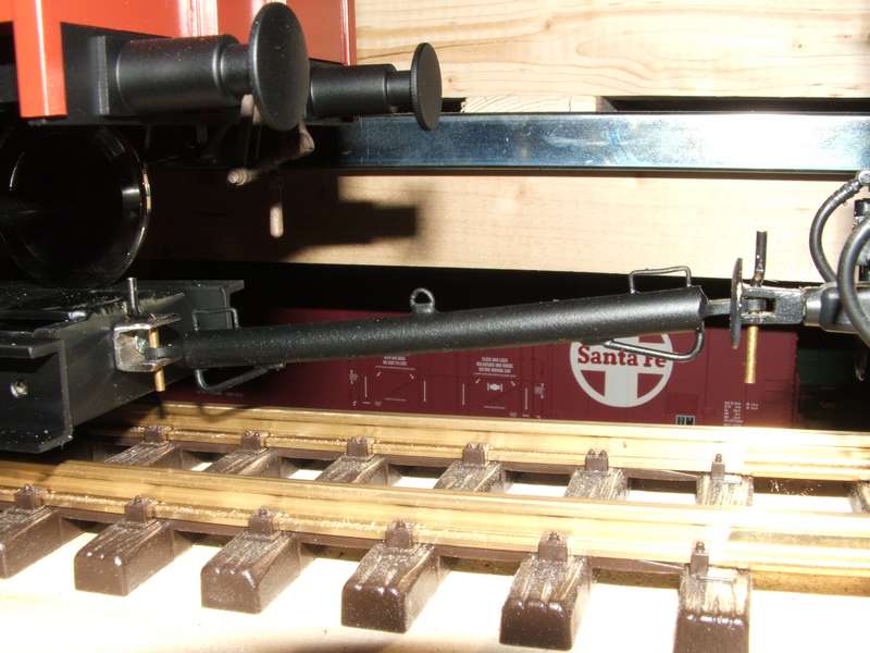

Heute habe ich noch eine Prototyp-Kupplung angebaut, damit ich den Rollwagen testfahren kann.

wenn ich geschweisste Teile sehe, werde ich ganz neidisch :-)
Auf dem Bild sieht es so aus, als wenn Du die Achsen direkt in einem Loch in den Seitenwangen der Drehgestelle lagern würdest. Damit habe ich keine guten Erfahrungen gemacht, da bei der Beladung des Rollwagens mit einem Regelspurwagen das ganze recht schwergängig läuft. Falls Du mal ältere Magnus-Wagen, die richtig schwer sind, aufladen willst und mehrer Rollwagen eine Steigung hinaufziehen willst, hast Du ein Problem.
Wenn Dir Kugellager zu teuer sind, wären auch Sinterlager (Lagerbuchsen) von z.B. Conrad eine Alternative.

@Fido:
da habe ich mir bisher keine Gedanken gemacht, ich werde meine Testfahrten wohl mit dem ein- oder anderen Ziegelstein als Ballast weiterführen. Ich habe mir aber auch schon überlegt, Schmierbohrungen anzubringen :irre:

Re: Meine Einfachst-Rollwagen
baumschulbahner hat geschrieben:Ich habe mir aber auch schon überlegt, Schmierbohrungen anzubringen :irre:
Hallo Urias,
orginelle Idee. Wenn Du schmieren willst, empfehle ich Bettbahnöl. Damit schmiert man die Führungen an Fräsen und Drehbänken ab. Seit dem ich meine Rollböcke damit abschmierte, flutschen sie richtig. Ich habe eine Paarung Stahlachse auf Messinglager und ärgere mich über den fehlenden Kugellager. Bettbahnöl ist Klasse, nur muss man leider regelmäßig nachschmieren.

Hallo Fido,
Fido hat geschrieben:Bettbahnöl ist Klasse, nur muss man leider regelmäßig nachschmieren.
Warum nicht? muss man beim Original auch, und bei unbeladenen Rollwagen ist das ganze doch gut zugänglich...
