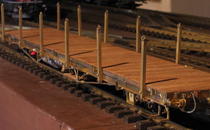

Hier der Wagen, so weit er im Rohbau fertig ist, als ganzer:
Rp-w ganz (rau.mi)

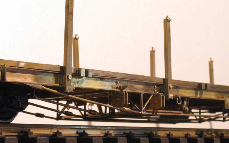

Der Rahmen ist aus U- Profil weich gelötet und verschraubt. Die Kupferbleche zwischen den Trägern sind zur Versteifung und zum Befestigen dessen, was unten hängt. Das Sprengwerk aus 2mm MS hart gelötet.
Rp-w von unten 1 (rau.mi)
Rp-w von unten 2 (rau.mi)

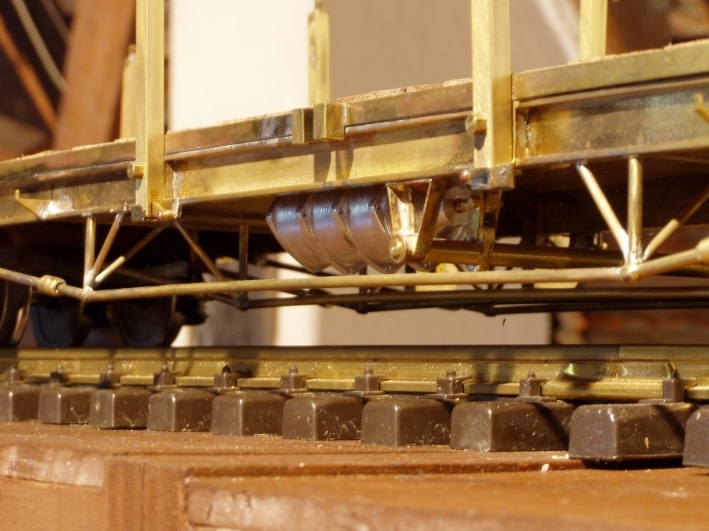

Die Bremsanlage bilde ich nach, so weit man sie sieht, wenn der Wagen auf den Schienen steht.
Rp-w Bremsanlage (rau.mi)

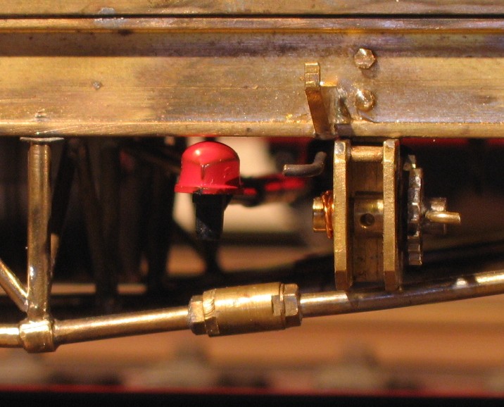

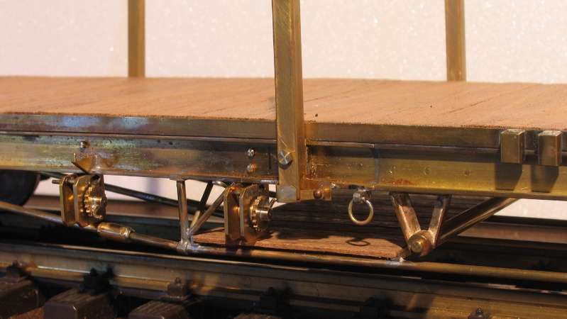

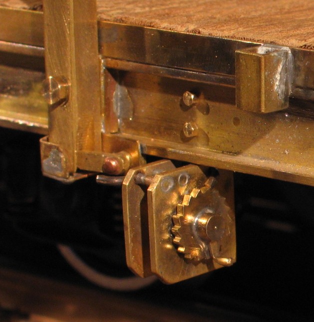

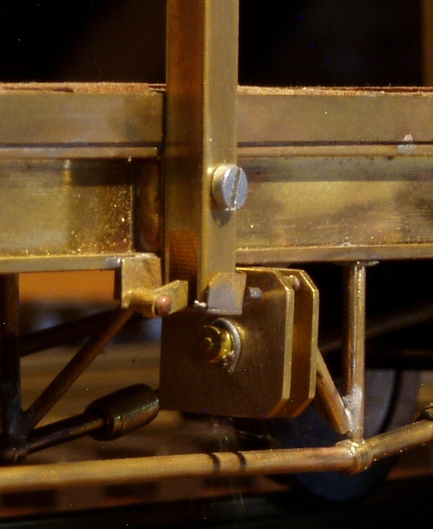

Ein Schmankerl sind die Halter der klappbaren Rungen: aus o,3 mm Blech augeschnitten und zurechtgebogen, mit Reibern versehen - und siehe da, sie funktionieren wie im Original.
Rp-w Rungenhalter (rau.mi)
Auch die Rollen zum Aufwickeln der Zurrgurte sind funktionsfähig.

Die Mechanik der Rungen überzeugt, ebenso die Vorbildwiedergabe.
Auf einer Wagenseite wurden Sechskantschrauben als Drehpunkt der Rungen verwendet, auf der anderen Seite normale Schlitzschrauben. Ich denke, Letztere werden noch durch Sechskantschrauben ersetzt, oder? :wink:

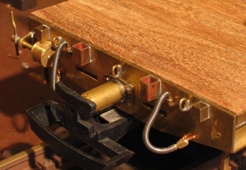

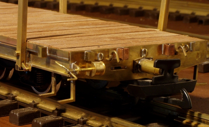

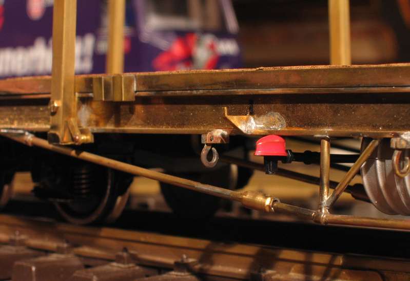

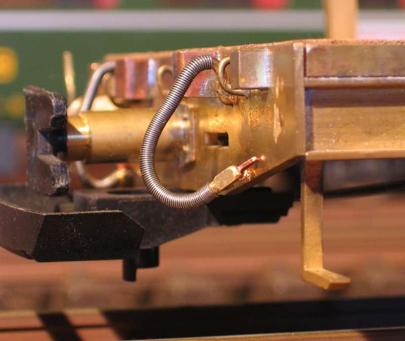

bei meinem Rp-w gibt es Fortschritte. Die Bremsschläuche sind fertig.
Pufferbohle Rp-w (rau.mi)

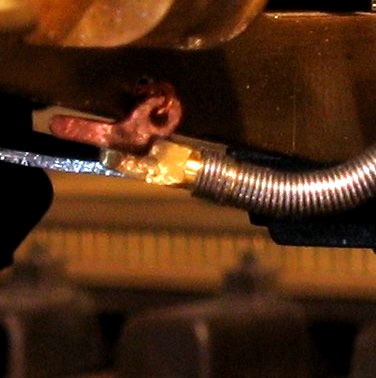

Die Schläuche selbst habe ich in bewährter Weise aus Wilesco- Anrtiebsfedern hergestellt. Für die RhB- Schlauchkupplungen ist mir eine Methode eingefallen, die vom Aufwand her vertretbar ist und passabel aussieht. Grundmaterial ist Vierkant- Ms 2x2 mm, woran mit der Drehbank der runde Stift gedreht wurde.
Bremskupplung Draufsicht (rau.mi)
Dann die obere Hälfte zum Teil abfräsen, rund feilen und die "Deckel-" atrappe (geschnitten aus 0,5 mm Cu- Blech) auflöten. Das ganze noch in Form feilen - fertig.
Bremskupplung von Seite (rau.mi)
Bremsschlauch Rp-w 1 (rau.mi)
Falls sich jemand noch für eine genauere Baubeschreibung des fitzeligen Teils und für die Maße interessiert, könnte ich das nachliefern.
@ Tobi: natürlich werden die Schlitzschrauben noch ersetzt. Nur Geduld.
Einstweilen schöne Grüße
rau.mi

Hallo rau.mi,
das ist wieder einmal ein fabelhaftes Selbstbau-Projekt, zu dessen Ergebnis man Dir nur gratulieren kann.
:respekt: :respekt: :respekt:
Über die Bremskupplungen zerbrach ich mir auch schön öfter den Kopf. Einen vorbildgetreuen Nachbau wird es hier eh´ nicht geben. Da ist einfach der beste Kompromiss zwischen Vorbildtreue und Aufwand gesucht. Deine Lösung ist da in meinen Augen ganz hervorragend. :gut:
Und ob sich jemand dafür interessiert. Ich zum Beispiel. :mrgreen: Eine kleine Bauanleitung wäre klasse, :!: den just zum Thema Bremskupplung habe ich derzeit mal wieder Eigenbedarf. :wink:

Hallo rau-mi,
einfach klasse Dein Projekt. :bindafür:
Die Idee mit den Teilen von Wilesco ist genial, da hab ich mir öfters den Kopf zerbrochen.
Wäre super, hier eine kleine Baubeschreibung mit Maßangaben zu bekommen.

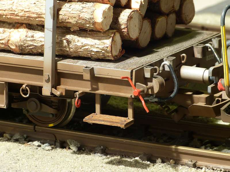

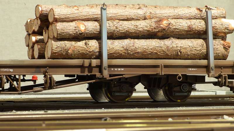

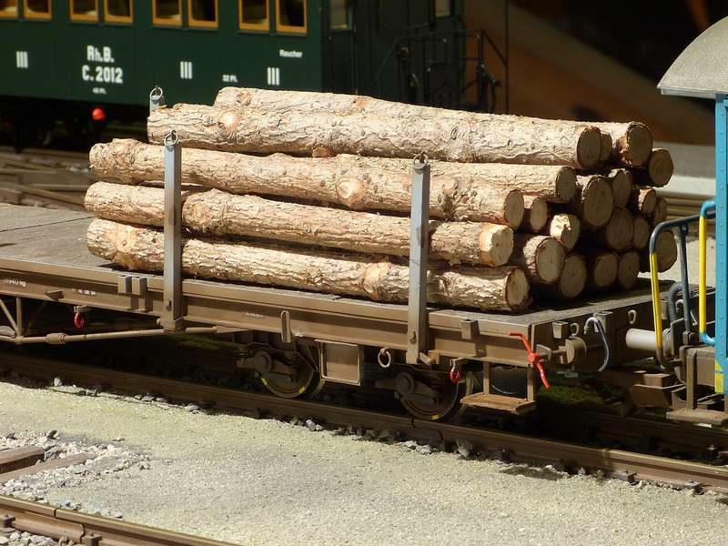

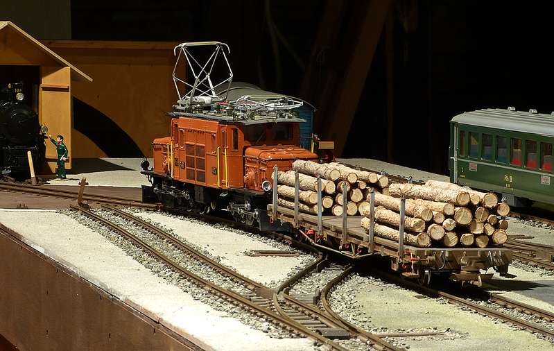

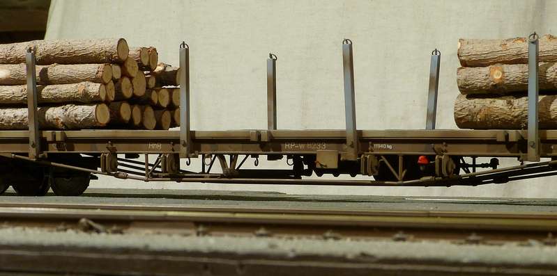

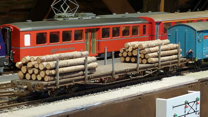

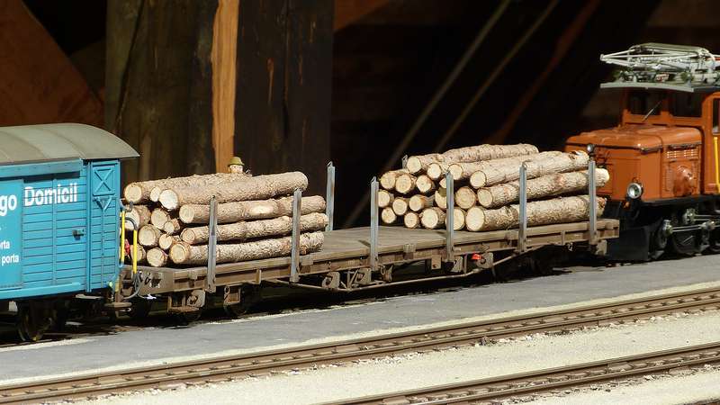

Es hat lange gedauert, aber jetzt ist der Rp-w auch lackiert. Hier ein paar Bilder:
P1030657 (rau.mi)
P1030666_1_ (rau.mi)
P1030615 (rau.mi)
P1030619 (rau.mi)
P1030627 (rau.mi)
P1030641 (rau.mi)
P1030643 (rau.mi)
P1030719 (rau.mi)
Den Bau der Drehgestelle gab es übrigens hier: modellbau/viewtopic.php?t=3764
