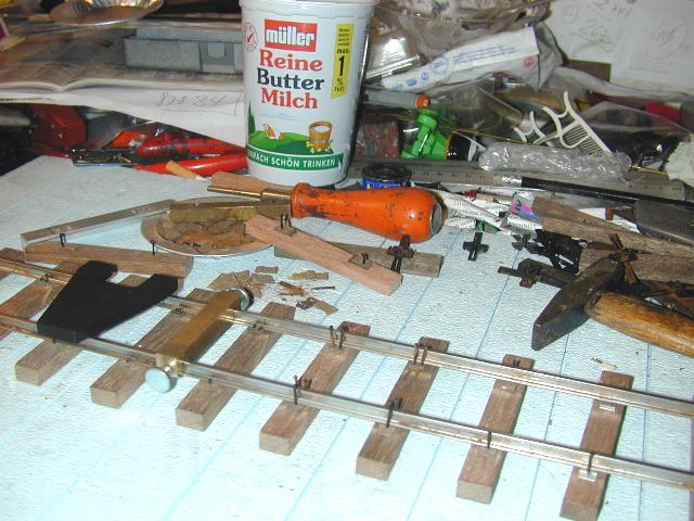

für eine Dioramenecke in 20,3 in meinem Garten bin ich gerade dabei, ein paar Meter Strub 250er Edelstahlgleis auf Merantiholzschwellen zu Nageln. Als Vorbild habe ich ein US-Schmalspurbahn-Vorbild gewählt. Aber auch bei der Selfkantbahn gibt es im Bahnhofsbereich ein paar Meter, die auf solche Unterlegplatten genagelt sind. Zwei Nägel innen, einer außen.
Schienenplattengenagel (Otter1)
Alle Fotorechte bei: JZ
Merantiholzschwellen von Esser, Ozark Tie Plates (fachgerecht gebeizt und verostet), Nägel von Llagas Creek und/oder Sunset Valley, Montagegleisklammern von Reppingen, Spurlehre von Llagas Creek, Buttermilch von Müller (Die Droge für heiße Tage). Hammer, Zange, Nagelfix, Bohrlehre aus der heimischen Werkstatt.

die Beiträge zum Gleisbau mit echten Schienennägeln habe ich mit großem Interesse verfolgt.
Bohrst Du denn die Schwellen vor ?

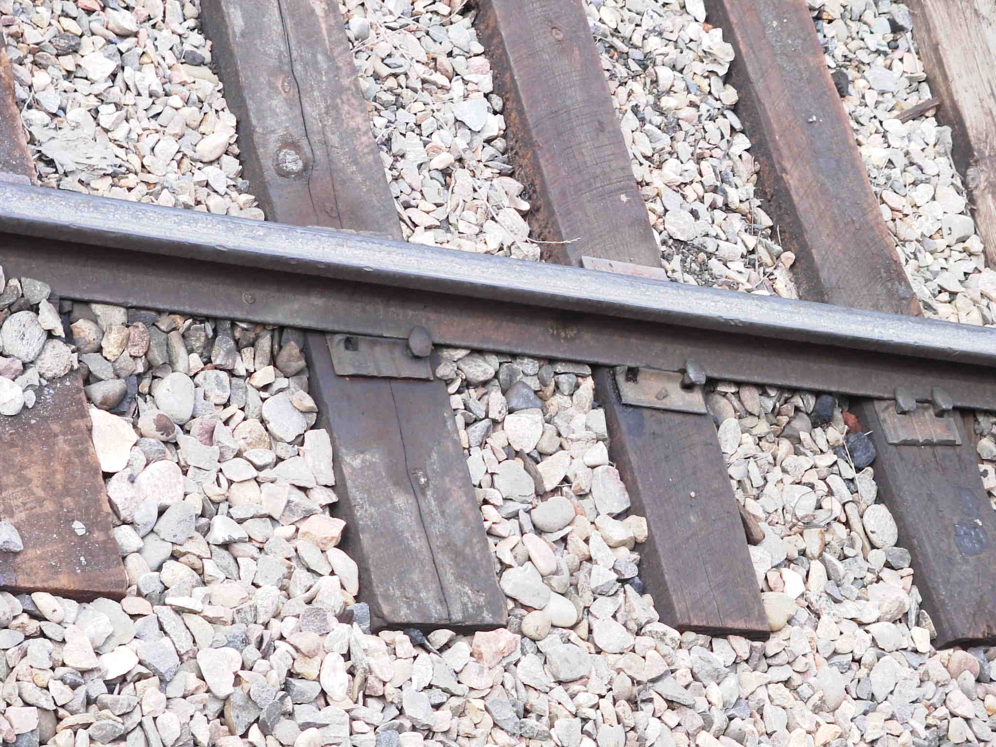

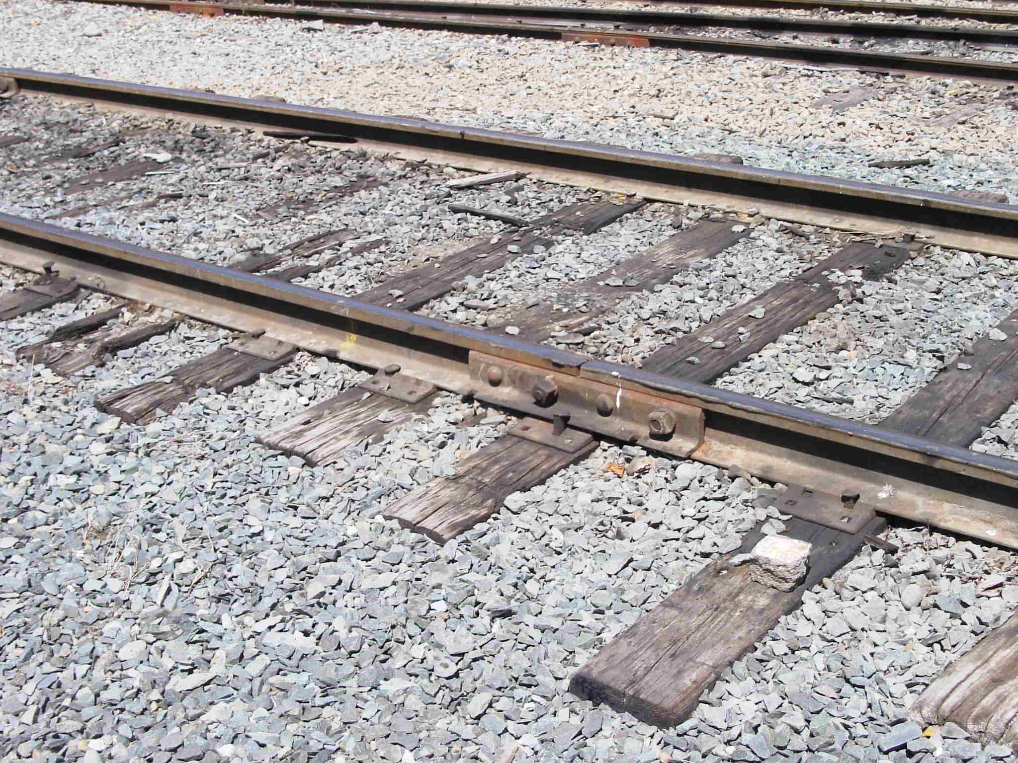

Wie stabil sind die Schienennägel und das Gleis überhaupt? Ist eine Verlegung im Außenbereich mit den vielfältigen Belastungen zumpfehlen ?
Bei den Schienennägeln kansst Du ruhig etwas sparsamer sein, wie die Fotos zeigen. Die fehlenden Nägel sind vermutlich von den Eisnebahnfans aus aller Welt "geborgen" worden. Es handelt sich um ein Schmalsprugleis 3" in Colorado und im ersten Bild um ein Normalspurgleis in Elbe / Washington.
Die großen StrecKen sehen aber auch nicht viel vertrauenserweckender aus, werden aber von sehr sehr langen und schweren Güterzügen befahren.
Die Hartholzschwellen (Meranti) musst ich vorbohren. Wie soll man die Nägel und Eisen sonst an den richtigen Platz bekommen? Dem Augenmaß und den Hammerschlägen würde ich nicht über den Weg trauen.
Die Schkeuditzer Kreativmelen Kiefernschwellen haben wir auch vorgebohrt, konnten die Nägel aber teilweise mit der Zange eindrücken.Die Kollegen von der Waldbahnanlage Rhein-Sieg haben auch vorgebohrt.
Erstaunlicherweise scheint es keine Bohrschablonen im Handel zu geben. Man muss die selber anfertigen. Gleislehren oder Montageklammern gibt es im Handel.
Ob eine Verlegung im Aussenbereich zu empfehlen ist, kann ich nicht beurteilen. Kommt vermutlich auf den Untergrund an. Den Nägeln traue ich über den Weg. Den Schwellen und dem Gleismaterial ebenfalls.

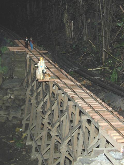

Ist halt viel Arbeit und billiger als Industriefertigware ist es keinesfalls. Ich habe primär die Gleise auf einer Brücke und die benachbarten Gleise genagelt. Plastikschwellen mit Standardabstand sah nicht so gut aus. Ein vorbildlicheres, niedrigeres Gleisprofil sieht auf Brücken meiner Meinung nach auch besser aus, als die Treppengeländer, die oft verbaut werden.
Trestle mit Hamster (Otter1)
Alle Fotorechte: JZ
Irgendwann muss ich noch Sicherheitschienen montieren.
