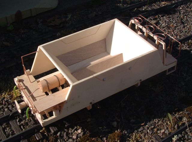

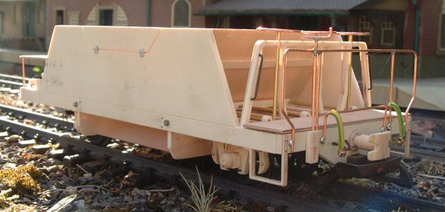

da ich am Wochenende an ein paar Gedanken zum Kroko gescheitert bin habe ich mal eben in gut 35 Stunden Arbeit zwei Schotterwagen für meine kleine RhB gebaut.
Es handelt sich um die Wagen OS 8656 + 8661, welche 1965 beschafft wurden.
Die Modelle entstanden fast ausschließlich aus Sperrholz und Kupferdraht. Die meisten Teile wurden aus 4mm Sperrholz gefräst. Nur wenige Teile entstanden aus 3, 2 und 1.5mm Sperrholz. Für den Boden habe ich 0.4mm Holz verwendet.
In den herrausnehmbaren Achslagern habe ich Messingbuchsen eingesetzt, welche für einen sauberen und leichten Lauf im Gleis sorgen.
In den nächsten Tagen wird noch die Lackierung erfolgen und es fehlen noch ein paar Drähte, welche erst nach dem Lackieren eingebaut werden können.
Somit habe ich nun zwei neue Güterwagen in meiner RhB-Sammlung. Nun sind als nächstes mal Personenwagen dran ;-)
Hier nun die Bilder.
OS_8656 1 (Waldbahner)
Blick in und durch den Wagen... Der Rahmen wurde aus einzelnen Teilen zusammengebaut, um den freien Druchblick wie beim Original zu erhalten. Der Boden wurde aus 0.4er Sperrholz gebaut wegen den vielen Schrägen.

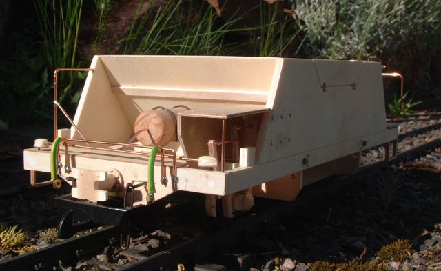

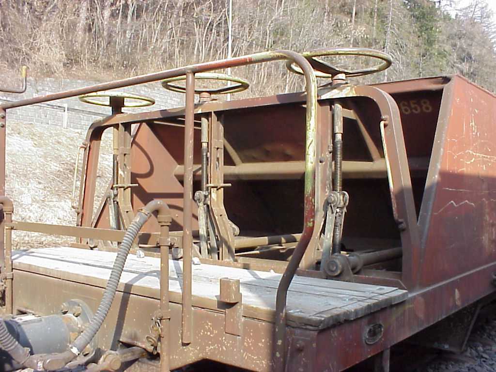

An der Bremserbühne befinden sich die 3 Handräder für die Schütten (Nicht funktionsfähig) und die Handbremse. Man beachte auch das Achslager.
OS_8656 3 (Waldbahner)
Am anderen Ende des Wagens befindet sich die Bremsanlage mit Zylinder und Kessel.

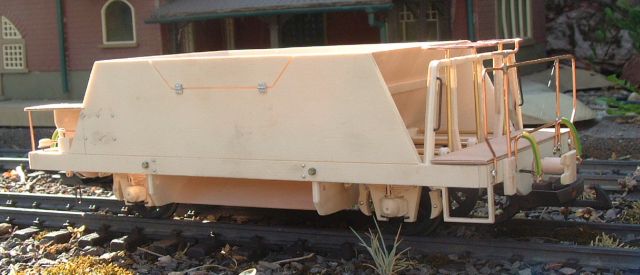

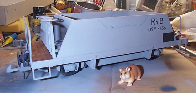

Ein Blick von der Seite. Als nächstes folgt nun noch die Lackierung und Beschriftung.

Hallo Gerd,
du hast mal wieder in kürzester Zeit ein super Modell auf die Beine gestellt!
Wozu sind eigentlich die einschnitte/Gravuren im obreren Bereich der Seitenwände?
Viele Grüsse,
Urias
Re: Gerd's RhB - Schotterwagen OS 8656 + 8661
Hi Urias,
es sind sogar zwei ;-) Hab gestern aber nur den einen im Garten fotografiert, da ich nur einen für das Foto "zusammengesetzt" habe. Der andere liegt in Baugruppen zum Lackieren bereit.
Im oberen Bereich der Wagen befindet sich eine Art Klappe. Warum und Wofür kann ich dir leider nicht sagen.
Quelle www.polier.ch
Gruß vom Gerd

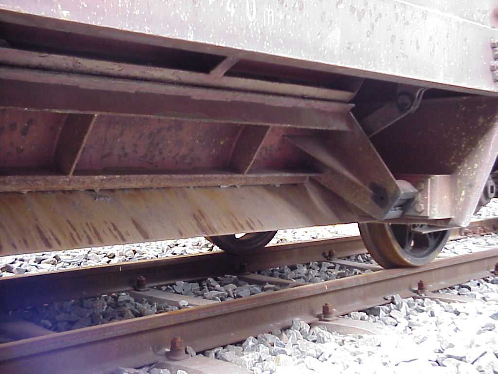

Hab gerade noch was gefunden beim überarbeiten meiner Webseiten...
Ich hatte mich vor vielen Jahren bereits schonmal an den Wagen "geübt" ich schätze ich war damals so zwischen 14 und 16.....
Als Vorlage dienten mir einige Bilder in der LGB-Depesche. Der Wagen existiert noch heute, jedoch fehlen die Playmobil-Drehgestelle.

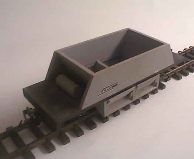

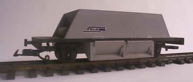

OS_alt (Waldbahner)
os_alt_2 (Waldbahner)
Gruß vom Gerd

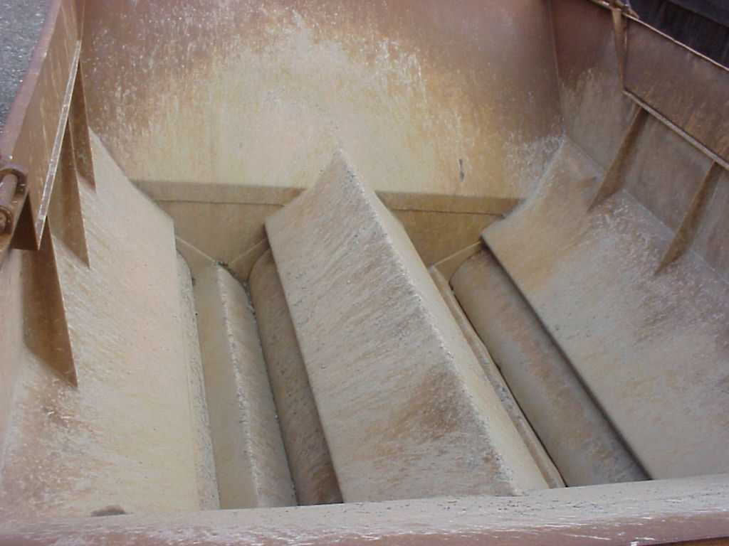

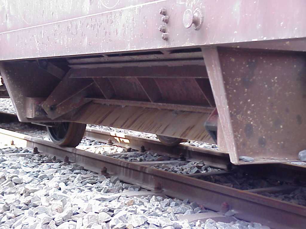

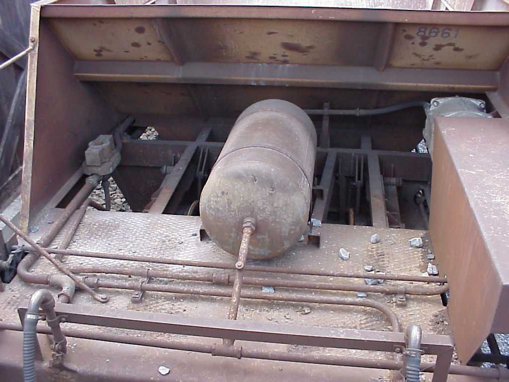

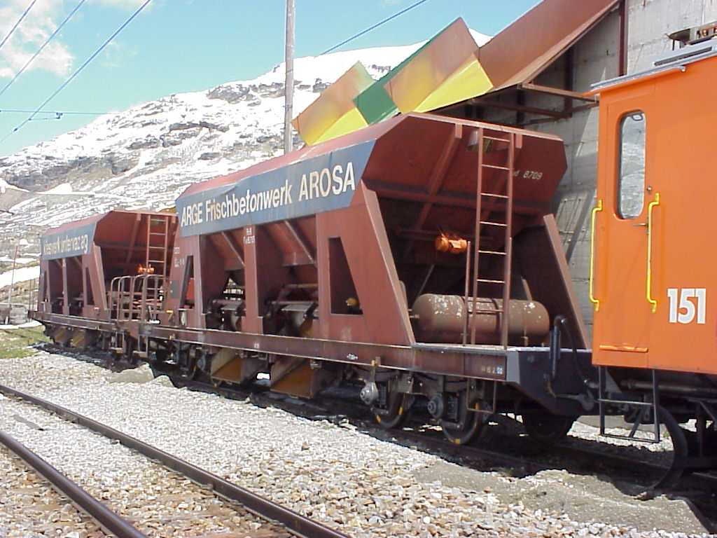

>Du hast geschrieben, daß die Wagen mit Schwerkraft entladen werden.
Weißt du wo und wie die auf dem Wagen verstaut ist ? Oder habe ich den Bremsluftkessel falsch interpretiert ?
?? ich setzte mal ein paar Detailfotos bei... vielleicht hilft das
>Interesant wäre auch, wie die Wagen mit Schwerkraft betankt werden können...
bei den Fd weiss ich nicht wo die beladen werden, Rampen für die Fad sind in Fideris, Tiefencastel, Bernina Hospitz (siehe Foto), ...
Fotos der Ladung sind:
http://www.polier.ch/page/bahnen/rhb/101/121/001.htm
hier zu sehen, diese Seite ist noch nicht verlinkt, da ich noch mehr über Ladungen machen will. (Es war eine Antwort auf eine Frage im Bemo Forum auf Yahoo)
ciao Maurizio

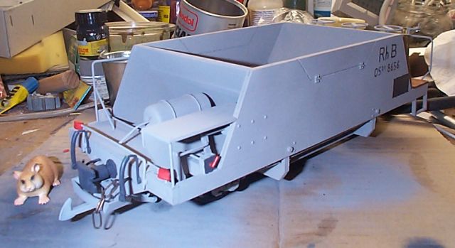

Moinsen,

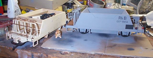

der erste Wagen steht in Farbe und ist somit erstmal fertig.
Der zweite soll heute folgen. Gestern hatte ich noch THW und die Farbe war leer :-(
OS_8656 5 (Waldbahner)
OS_8656 6 (Waldbahner)
OS_8656 7 (Waldbahner)
Gruß vom Gerd
