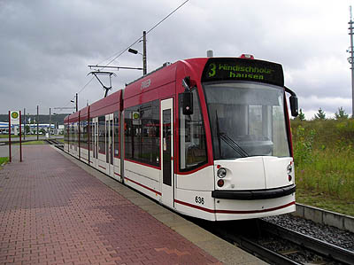

gestern ist mein neues Modell fertig geworden und heute erfolgte die Abnahmefahrt, die ohne Probleme gemeistert wurde. Es handelt sich bei dem Modell um den Wagen 632 der Erfurter Verkehrsbetriebe AG. Hier ein Vorbildfoto vom baugleichen Wagen 636:
Combino_Original (Bimmelkutscher)

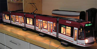

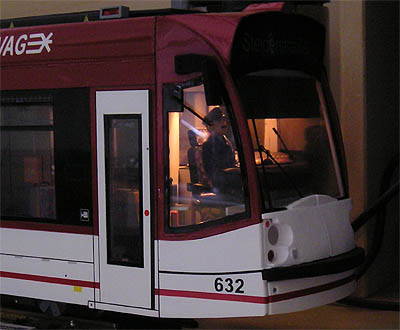

Doch nun zum Modell: Der Wagen ist 142 cm lang und 6779 g schwer. Er kann LGB R1 Kurven durchfahren, auch mit Gegenbogen ohne Zwischengerade. Angetrieben wird von einem LGB- ToyTrain Motorblock. Man kann die Wagenteile 3 und 4 rausnehmen und erhält so die kleinere dreiteilige Variante. Die Frontschürze ist abnehmbar, dahinter verbirgt sich die Kupplungsaufnahme für den Traktionsbetrieb. Alle Schalter sind nicht sichtbar auf dem Dach untergebracht, sämtliche elektrischen Leitungen wurden so verlegt, daß sie ebenfalls nicht sichtbar sind.
Und hier ein paar Fotos:
Combino_3T_rechts (Bimmelkutscher)

Combino_Front (Bimmelkutscher)
Combino_Licht (Bimmelkutscher)
Combino_Container (Bimmelkutscher)
Combino_Fahrerlicht (Bimmelkutscher)
