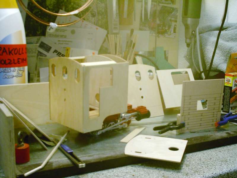

in der Werkstatt Karosserie Rohbau (Szigligeti Kerti Vasutak)
Die Karosserie entstand aus 2mm Flugzeugsperrholz. Der Aufliegerteil aus Messingblech.Die Lokomotive hat einen Stehkessel mit stilisiert nachgebildeten Amaturen und Führerstandbeleuchtung.

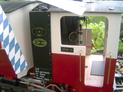

Führerstand beim Roll out (Szigligeti Kerti Vasutak)
In der Zugführerkabine auf dem "Auflieger"sind die Akkus und der einfache Conrad Sound untergebracht. Die Fahrwerksteile, Lüfter und Fensterrahmen sind von W.Ilgner.

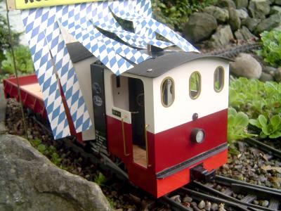

Am 5.MAi fand nun endlich der feierliche "ROLL OUT" stand:
Fahrt durch die blau weisse Papierwand (Szigligeti Kerti Vasutak)
Die ersten Probefahrten zeigten sehr gute Fahreigenschaften.
Nun kann der Auflieger über eine Kopframpe mit Straßenfahrzeugen beladen werden (zb. eine richtige Autoverladung) oder schwere Maschinenteile können per Kran auf und abgeladen werden.

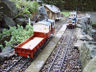

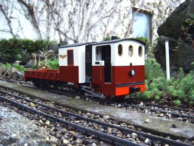

Hier noch zwei Fotos von der ersten Probefahrt.
Express Dampftriebwagen im Bahnhof (Szigligeti Kerti Vasutak)
Express DTW von hinten (Szigligeti Kerti Vasutak)
