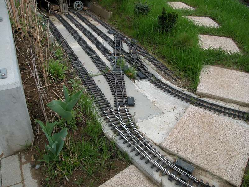

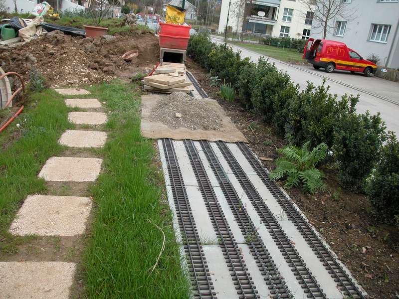

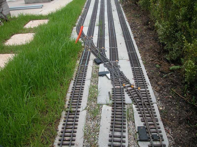

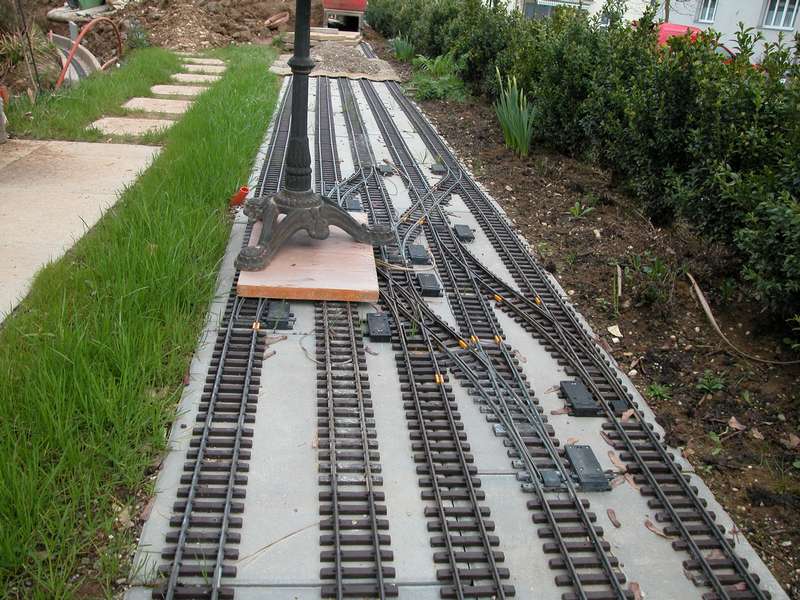

Hier mal die Bilder des Bahnhofes:
Die Einfahrt in den Grossen Bahnhof. Das dritte Gleis links ist ein Abstellgleis, der Bahnhof ist 5 Gleise breit und hat jeweils zwei hintereinander, macht dann 10 Gleise.
Garten 10 (RhBler)
In der Mitte zwischen den beiden Geleisen sind jeweils Weichen, damit der Zug in fast alle Gleise vorihm einfahren kann.
Garten 11 (RhBler)
Und hier noch die Gleise vorn. Auf den Weichen liegt noch ein Brett, dass man beim Bauen nicht immer auf die Weichen steht. Die eingebauten R1 Weichen wurden überigens von meinem Vater etwas aufgebogen.
Garten 12 (RhBler)
Der Bahnhof wurde auf Platten verlegt. Die Schienen angeschraubt. Die Platten liegen auf einer 5cm dichen Kiesschicht, diese wiederum auf verdichtetem Boden. Der Boden wurde mit so einem Stampfer verdichtet.

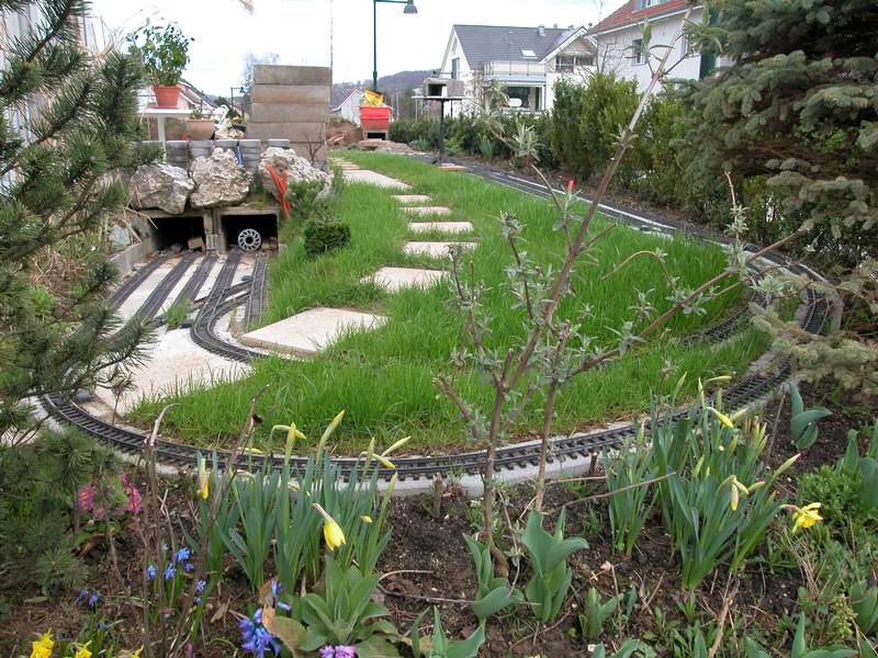

Vor dem Bahnhof ist eine zweispurige 180° Kehrschlaufe, bei der inneren mussten wir jedoch eine R2 LGB schiene einbauen. Das ist jedoch die einzige auf der gesammten Anlage. Danach geht der zug schon wieder in einen Bahnhof, wobei das eigentlich zwei Bahnhöfe sind. sie sind nur auf einer Seite zum Gleiswechseln verbunden, aber sie werden in zwei verschiedene Richtungen durchfahren. Diese Bahnhöfe liegen unter dem Sitzplatz. Nur der vorderste Teil ist sichtbar.
Kehrschleife mit Blick auf die beiden Bahnhöfe (eigentlich 3):

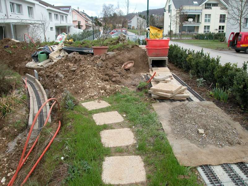

Die Einfahrten in die beiden Bahnhöfe, welche unter dem Sitzplatz durchführen. Die Tunneleingänge sind gut zu sehen. Die Bogenweiche vorne im Bild ist eine von gograt (alias Stephan Strub).
Garten 9 (RhBler)
Nach dem Bahnhof zweigt ein Gleis ab und dreht einen Bogen. Dann geht es wieder zurück zum andern Gleis.
In der Mauer sind zwei Löcher zu sehen, da endet der Bahnhof.
Garten 6 (RhBler)

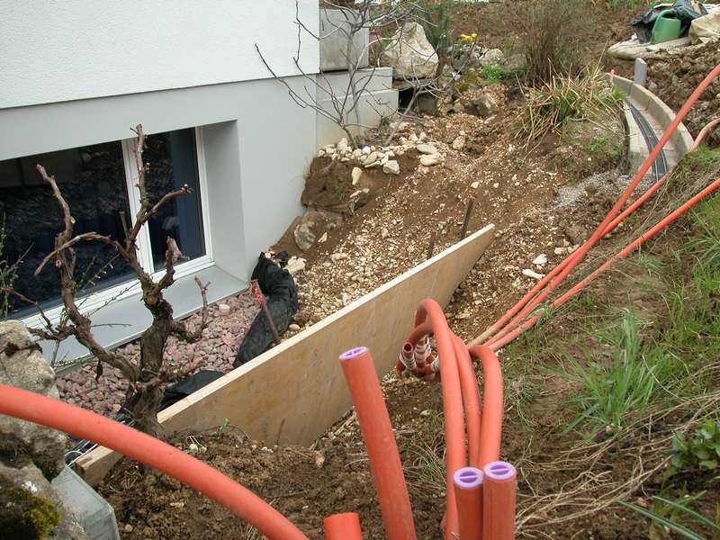

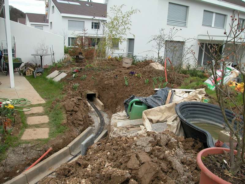

Gleich nach dem Bahnhof ist der Fensterschacht meines Zimmers. Das Rechte Gleis führt über ein Viadukt, das linke geht dem Hangentlang Weiter. Auf dem oberen Bild ist bereits ein Kanal mit verlegten Schienen zu sehen, dort führen die Gleise unter dem Weg hindurch.
Garten 7 (RhBler)
Die Betonsegmente werden Gedeckt und dienen sind dann Tunnels. Die Gleise kommen dann nochmals für eine Kurze Strecke aus dem Tunnel (dort fährt der Zug dann etwas nach unten versetzt) und verschwinden ca 1m später wieder in einem. Hier gut zu sehen:

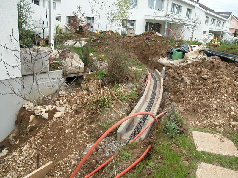

Nach der Kurve geht eine Spur in ein gerades 4.5m langes Tunnel. Bis hier ist alles gebaut, ausser das Viadukt und die im Hangentlangfahrende Strecke.
Garten 4 (RhBler)

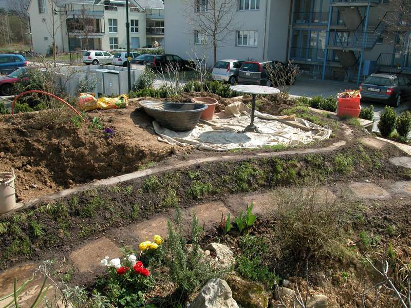

Hier ein Bild des Berges in unserem Garten:
Garten 3 (RhBler)

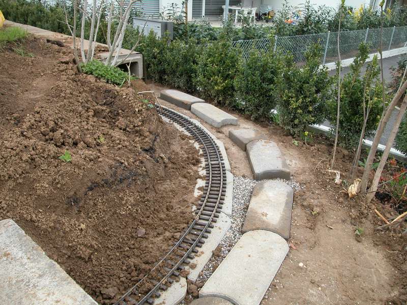

Zur Bauweise:
Die Tunnels werden ausgegraben, dann kommt ca. 5cm Kiess hinein und dann ein solcher U- Stein. Dann ein Streifen Tachpappe auf beide Seiten des Steins und ein umgekehrter U-Stein drauf. Darunter wird überal der Boden verdichtet. Auf die Zusammensetzstellen der U-Steine kommt Tachpappe zur abdichtung, aber nur oben. Auf der Seite nichts. Die U-Steine bekommt mein Vater von einem Kollegen (SBB Lokführer). Die Steine waren bei der SBB als Kabelschächte im einsatz und wurden aus irgend einem grund rausgerissen.
Das selbe ist beim Bahnhof. Ausser das anstelle der U- Steine normale Platten verwendet wurden. Diese sind vom Hornbach.
Auf normaler Strecke ist das ganze auf Rasenkantsteinen verlegt. Unter den Steinen ist auch etwas Kies und der Boden wurde zur verdichtung einfach ein paarmal darübergehüpft. Die Steine sind vom Hornbach.

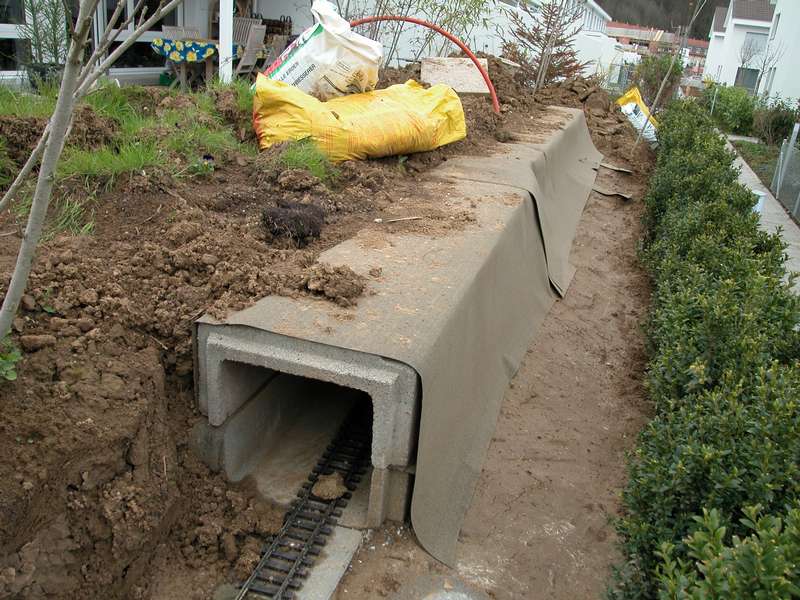

Danke für das Lob. Natürlich werde ich weiter Berichten. Heute Abend wurde das Tunnel unter dem Weg hindurch nun zugedeckt.
Andreas WB hat geschrieben:richtig schön mit Tunnels - hoffentlich mit Schraubverbinder denn wenn ich das richtig gelesen hab sind die Tunnels doch ziemlich lang.
In den Tunnels wurden die Schienen Weichgelötet. Denn die Tunnels unter dem Sitzplatz müssen nun ein paaaaaaaaar Jahre halten.
Das längste Tunnel ist so ca. 14 Meter, wobei noch eine 90° Kurve darin verlegt ist. Natürlich sind alle Schienen (auch die nicht im Tunnel) auf die Platten geschraubt.

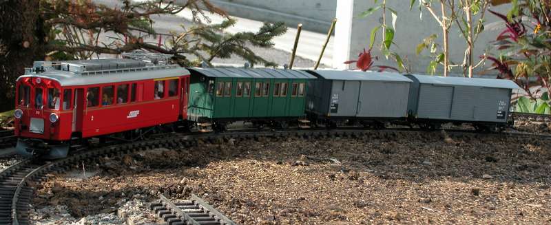

Hier noch ein Bild der ersten Testfahrt der Strecke und der 3 angehängten Wagen.
1. Testfahrt des Selbstgebauten Zuges (RhBler)
Und das Bild habe ich auf meinem Rechner noch gefunden. Zeig genau den Bau des oben erwähnten Tunnels.
Tunnelbau (RhBler)
MfG Stefan der nun ziemlich kapput ist, war ja schon der 4 Tag am graben und das alles von Hand.

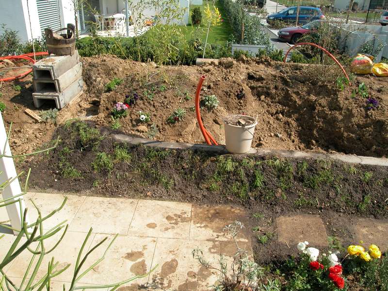

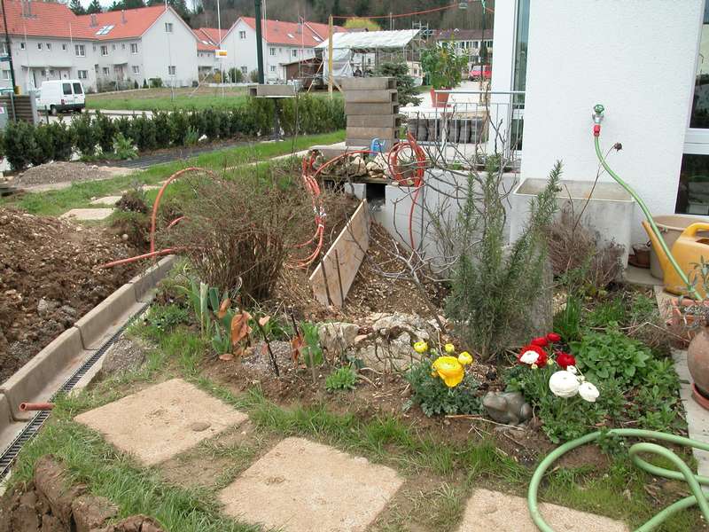

Am Freitag Morgen als ich in den Garten kam, stand mein Vater dort und schaute zu wie ein Bagger zwei Schaufeln Dreck brachte. Aus diesen wurde dann gerade der Bahndamm errichtet. Darauf sind schon die Steine, wo die Schienen angeschraubt werden, verlegt. Hinten wurde der Durchbruch durch den Berg gemacht. Dort kommt noch ein Tunnel von 75cm hinein, und wenn diese Tunnelsteine verlegt sind, dann können dann die Schienen verlegt werden.
Weiters wurde das Tunnel unter dem Weg zugedeckt, der Weg wurde neu verlegt und Rasen wurde wieder gesäht. Weiters ist unter dem weissen Tuch Kies, dort kommt noch ein kleiner Platz für die Liegestühle. Bei den Rohren hinter dem Damm, kommt noch ein kleines Seelein hin, wo das Wasser dann versickert, in der Kurve des Damms gibts später mal ein Viadukt, wo der Bach durchfliesst.

neuerungen im Garten (RhBler)
MfG Stefan
