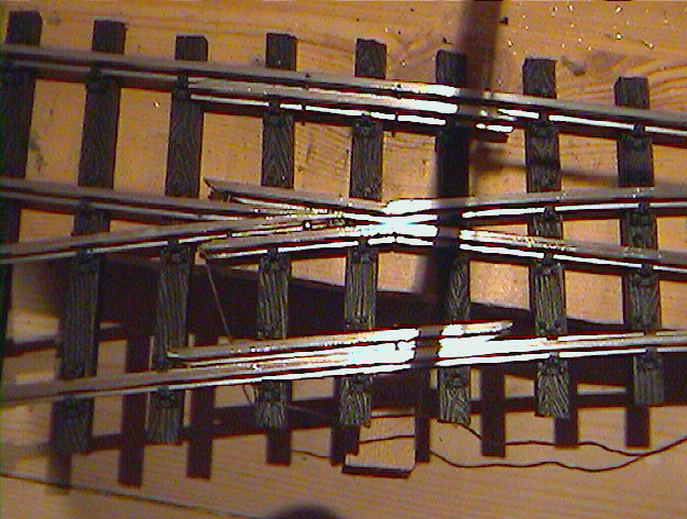

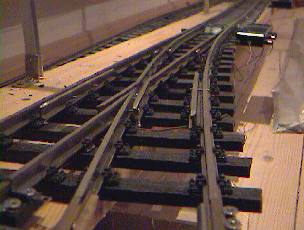

ich habe bereits zwei dieser Weichen im Inneneinsatz. Sie machen sich sehr gut. Im Vergleich zu Thiel-Weichen sind sie wesentlich robuster. Wichtig ist nur, beim Zusammenbau langsam und genau zu arbeiten. Anbei habe ich ein paar Bilder eingestellt. Das Preis-Leistungsverhältnis ist natürlich unschlagbar.
Zwei Dinge sollte man noch wissen:
1. Herzstück muß polarisiert werden, sonst geht es nicht.
2. Beim Aufbau Vorsicht walten lassen, sonst gibt es blutige Finger (Mir passiert, als ich zu heftig mit den Schienenprofilen gewerkelt hatte).

Weichenherz
Weichenherz
Gesamtansicht R5-Weiche links
