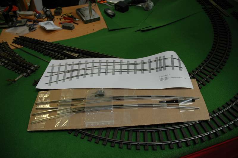

Auf der Messe in Sinsheim konnte ich gestern Stephan Strub mit seinen Weichenbausätzen begutachten. Sie gefallen mir sehr, weil auch ich mir damit zutraue, eine Edelstahlweiche zu bauen. Lieferbar sind alle möglichen Weichenformen, auch Bogenweichen.
Weichenbausatz (Pirat-Kapitan)
Weichenbausatz mit dazugehörigem Plan von S. Strub, wie er an die Kunden ausgeliefert wird. Den Schwellensatz sowie die Kleineisen habe ich nicht mit aufs Foto bekommen.

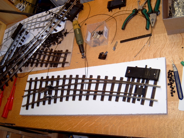

ich habe bereits zwei dieser Weichen im Inneneinsatz. Sie machen sich sehr gut. Im Vergleich zu Thiel-Weichen sind sie wesentlich robuster. Wichtig ist nur, beim Zusammenbau langsam und genau zu arbeiten. Anbei habe ich ein paar Bilder eingestellt. Das Preis-Leistungsverhältnis ist natürlich unschlagbar.
Zwei Dinge sollte man noch wissen:
1. Herzstück muß polarisiert werden, sonst geht es nicht.
2. Beim Aufbau Vorsicht walten lassen, sonst gibt es blutige Finger (Mir passiert, als ich zu heftig mit den Schienenprofilen gewerkelt hatte).

ich denke das die Bogenweiche auf dem Bild meine ist, habe das Teil am 18.3. in Sinnsheim abgeholt.
Heute ist Sie fertig (ich bin es jetzt auch); Also leider bin ich erst sehr Spät auf die Idee gekommen einen Radsatz auf den Bauplan zu legen dann wäre ich sicherlich schneller fertig geworden und hätte mich nicht so sehr auf die Skizze verlassen. wb15
Wenn es jemanden Interesiert kann ich ja ein paar Bastelbilder einstellen und ein paar Worte darüber schreiben.
Fröhliches Basteln !
Ein paar Bilder aus der Bauphase und ein paar Worte zu eventuell aufgetretenen Schwierigkeiten würden mich schon interessieren.
Vielleicht auch ein paar Worte, wie Du das mit der Polarisierung gelöst hast.
Mich erstaunt, dass Du scheinbar ohne Gleislehre gearbeitet hast. Geht das überhaupt?
