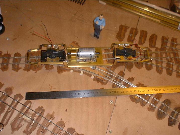

Possum_02 (Regalbahner)
Heute hat das mit 30 cm Länge gar nicht so possierliche Opossum seinen
"Schiebetest" über sämtliche Radien bestanden . Es überspannt locker zwei
Weichen und eine Kreuzung , weshalb meine Fahrsraßenverschalterei ziemlich
nötig ist . Der Motor stammt aus einem verstorbenen ALDI Graviergerät (Lagerschaden) im Wert von 9,90 EURO inkl. Werkzeug . Da er für 18 Volt
ausgelegt ist und auch bei niedriger Drehzahl gut durchzieht habe ich mich für
ihn entschieden . Die Schwungmasse ist aus einem Messingblindstopfen für
Halbzollrohr "gedreht" . Das bedeutet in der Ständerbohrmaschine eingespannt
und diverse Feilen drangehalten . Als Decoder ist ein Uhlenbrock 76500 HO - Decoder vorgesehen mit vier Funktionsausgängen und SUSI - Schnittstelle , wie in allen bisherigen Gn15 Fahrzeugen von mir . Am Wochenende schaffe ich
hoffentlich die Motoraufhängung , die Kardanwellen und die Höhenfixierung der
Drehgestelle . Das ist noch allerhand Bastelei von nöten .

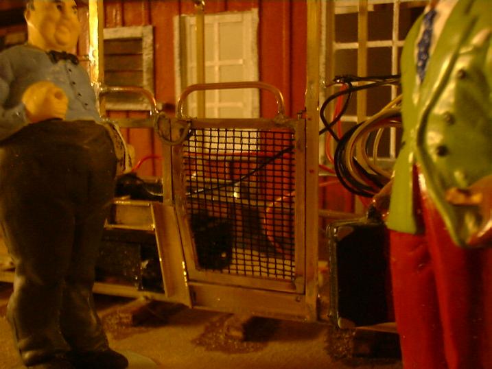

Possum_05 (Regalbahner)
da wird es schon von den ersten Touris bestaunt

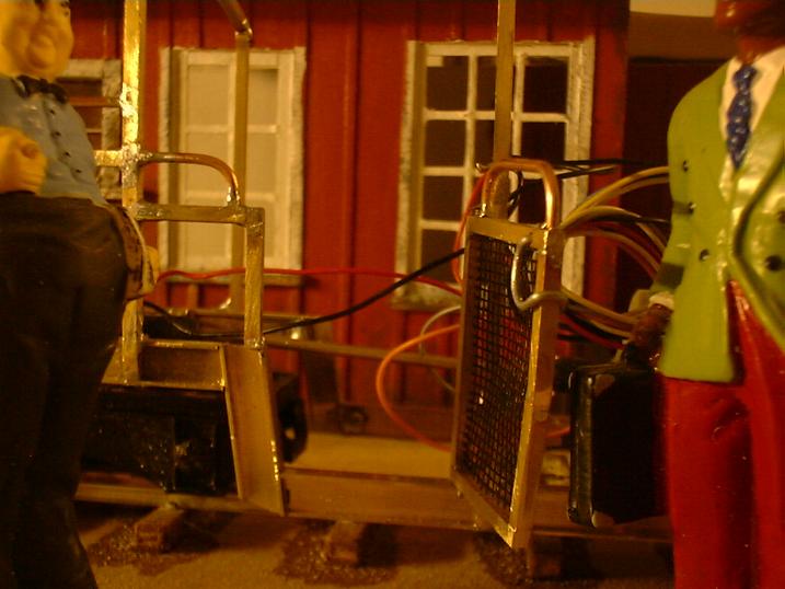

Possum_06 (Regalbahner)
die erste Tür ist fertig , man beachte die Verriegelung

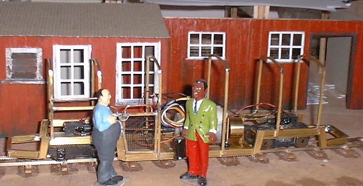

Possum_07 (Regalbahner)
alles funktionstüchtig , mit dem Gitter bin ich noch nicht zufrieden , da muß
ich morgen mal in meiner Werkstatt was Besseres suchen .
Zum Vergleich noch ein Originalbild von Paul .
fotos/showphoto.php?photo=15348&size=bi ... hecat=6660
Auch müssen noch neun Türen gebaut werden :cry: das wird noch 'ne
Weile dauern .
