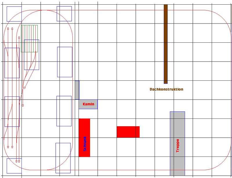

Voller Tatendrang wurden natürlich gleich die Vermessungsarbeiten durchgeführt und Pläne gezeichnet.
Einer der ausgereiftesten Pläne könnt ihr hier erkennen:
ein Quadrat entspricht einem Quadratmeter. Die Breite des Planes stimmt nicht mit der Grundfläche des Dachbodens überein, da mit einer lichten Höhe von ca. 120cm gerechnet wurde.
(baumschulbahner)

Diesem Angebot konnte ich nicht wiederstehen und zeichnete wiederum unzälige Gleispläne, bis dieser hier dabei rauskam:
Grundsatz waren 2 mauerdurchbrüche zum Zweck einer "grossen Schleife" (inoffiziell von mir als Rennstrecke betitelt) Punkt-zu-Punkt-Verkehr mit alternativ möglichem Kreisverkehr innerhalb des Raumes.
(baumschulbahner)

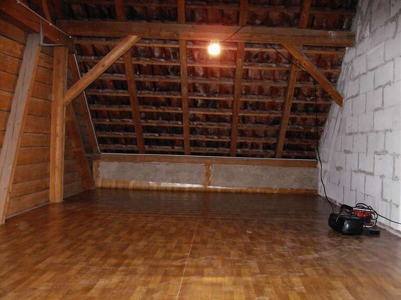

Nach der Räumung des als abstellraum genutzten Zimmers wurde erstmal ein Novilon-Holzimitat eingezogen, dies zur einfacheren Reinigung und erleichterten wiederfindens heruntergefallener Kleinteile.
Bilck in Richtung Strasse (grundstück)
(baumschulbahner)
Blick in Richtung Garten (Grundstück)

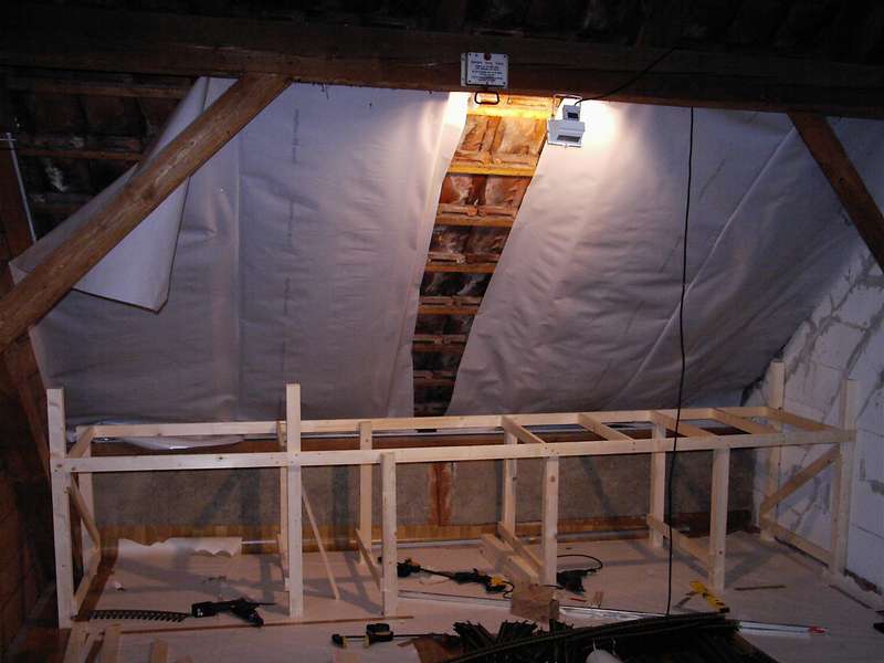

erstmal wurden am Dachgebälk Kunststoffolien aufgehängt, um herunterstürzenden Schmutz und Dachzeiegelteile von der Anlage ferzuhalten. Durch die "erschütterungen" des Tackers machten sich übrigens diverse kleiner und auch etwas grössere Teile Selbstständig, was diese Massname gleich als richtig bestätigte.
Zwischendurch wurden die ersten Sammer- und Erinnerungsstücke an den Balken und Wänden platziert.
(baumschulbahner)
(baumschulbahner)
Danach wurde mit dem eigentlichen Aufbau der Anlage begonnen.
(baumschulbahner)
Auf bequemen 80 cm SOK höhe über Fussboden entsteht erstmal die einfahrt in den Schattenbahnhof, auf dem Plan ganz oben. Daraf sieht das dann auch wunderbar weitläufig aus, in wirklichkeit liegen die beiden gleise höchstens 20cm auseinander, was aber nicht auffällt, da ja das eine über das andere hinwegführt.
Rechts im Bild erkennbar die Stützen für das gleis, das später durch den Mauerdurchbruch führt. Links der Beginn des rechtwinklig dazu gelegenen oberen Bahnhofes.

Dabei fiel mir auf, dass Du die Dachunterseite nur mit einer Folie bespannst.
Genau so habe ich es in meiner HO Zeit bei mir unter dem Dach durchgeführt.
Mit dem Ergebniss, dass ich im Winter gefroren habe und im Sommer es so heiß wurde, dass sich auf einer langen Strecke die Schienen verworfen haben. :nixweiss: :tear:
Ich mußte die Folie wieder herunternehmen, die Zwischenräume mit Glaswolle beschichten und den gesamten Innenraum mit Holz verkleiden. :schlaumeier:
Danach wurden die Temperaturen im Winter und Hochsommer erträglicher. :gut:
Aber vielleicht hast Du diese Sorgen nicht. :nixweiss:
Wilhelm :yau:
