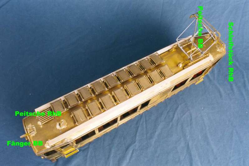

Die Dachruten-Kupplung ist ein abendfüllendes Thema. Grundsätzlich dient sie wie Urias schon schreibt dem elektrischen Übergang zwischen Triebwagen und Wagen. Dabei gab es allerdings einige Variationen.
Verkürzt wiedergegeben:
:arrow: anfangs ohne
:arrow: dann Rutenkupplung System Berninabahn (kurze Rute und Fänger)
:arrow: dann Rutenkupplung nach RhB (längere Rute, breites Schleifstück)
:arrow: in der Übergangszeit waren in Einzelfällen sogar z.T. beide Systeme montiert
:arrow: am Ende wieder ohne.
Jedoch ist die Geschichte bei jedem Triebwagen anders, die Dachruten-Kupplungen wurden im Zuge einer elektrischen Generalüberholung umgebaut, die bei jedem zu einem anderen Zeitpunkt war. Wenn Du das Thema richtig nachstellen willst, brauchst Du geeignetes Fotomaterial, was schwer aufzutreiben sein wird.
Ich hatte meine seinerzeit nach den Zeichnungen von Jeanmaire gebaut, in der Hoffnung, dass sie richtig sind :? Die Bernina- und die RhB- Dachrute waren scheinbar nicht kompatibel zueinander. Mein Triebwagen stellt die kurze Übergangszeit mit beiden Dachruten-Systemen dar, hoffe man kann das Geschreibsel lesen.
Dachruten-Kupplung BB und RhB (Stoffel)
