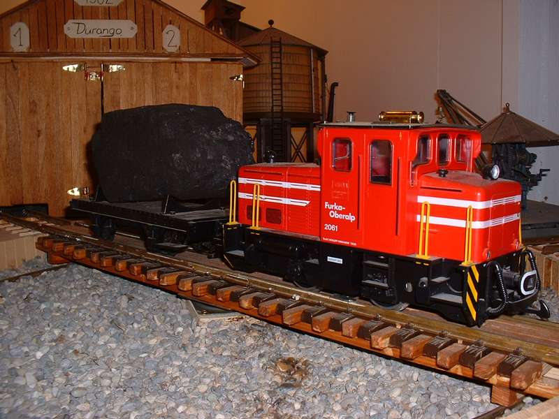

Tja, ich hatte den Samstag davor einen Kohlemocken nach Hause gebracht (viel bei der SchBB vom Tender :lol: ) und der lag nutzlos auf einem Flachwagen.
Der hat mich geradezu animiert, die lang ersehnte Echtkohle-Tenderfüllung nachzubilden.
Verpackt in eine Stofftüte habe ich drauflosgehämmert, herausgekommen ist das hier:
Schöne, handliche Kohlestücke, wie sie in jedem Bansen angetroffen werden können.

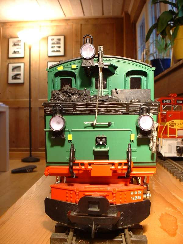

Die Rückfront der Lok sieht nun, durch die baulichen Massnamen folgendermassen aus:
Mir ist durchaus klar, dass noch viel zu tun ist. ich möchte vorallem noch folgende Punkte abhaken können:
:arrow: SchaKu brünieren
:arrow: Löcher, die die Lampen und deren Stromzuführungen hinterlassen haben "stopfen"
:arrow: Schneepflug schliessen
:arrow: goldene Armaturen, Glocke, Pfeife, Handräder usw. anschwärzen.
:arrow: Lampen verfeinern
:arrow: Führerstand innen im richtigen Farbton streichen
:arrow: Heberleinseil vorbildgerecht spannen
Soweit von mir, was sagt ihr dazu?

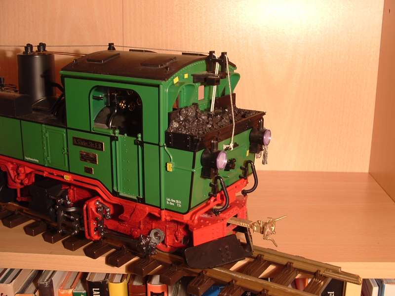

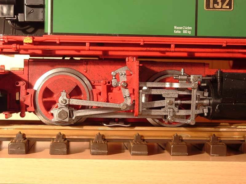

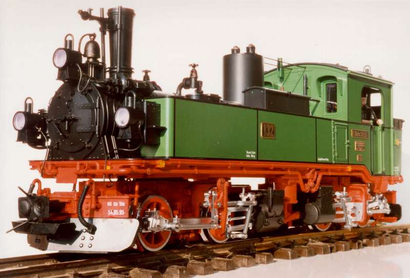

N'abend Urias,
habe in meinem "Fundus" gewühlt und biete Dir mal eine Vergleichsmöglichkeit des
"grünen Sachsens" an, allerdings weder gealtert, noch angealtert, aber zumindest
farblich und auch sonst etwas ergänzt:
Traditionlok IVk &132& (Karl-Heinz)
Modell: LGBVerfeinerung: Mletzko
Traditionslok IV k 132 (Karl-Heinz)
Da sieht man doch schon Unterschiede, oder :?: :?: :?:
Deine Traditions-IV k wird ein Schmuckstück :!: 8)

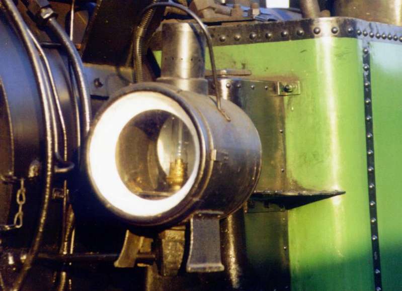

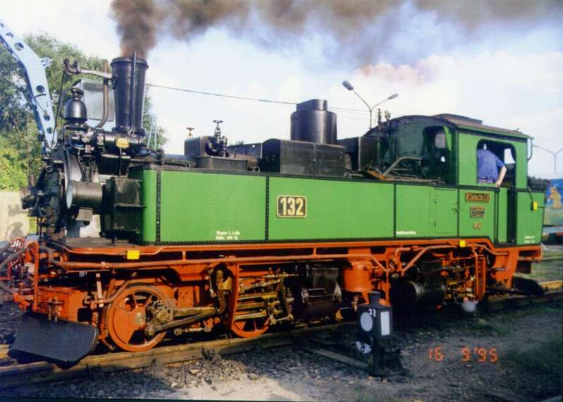

Hallo Urias,
dann hätten wir auch noch zwei Photos vom "sauberen" Original :
Petroleumstirnlampe (squirrel4712)
der Traditions IVk 132
Traditions IVk 132 (squirrel4712)
am 16. September 1995 in Radeburg

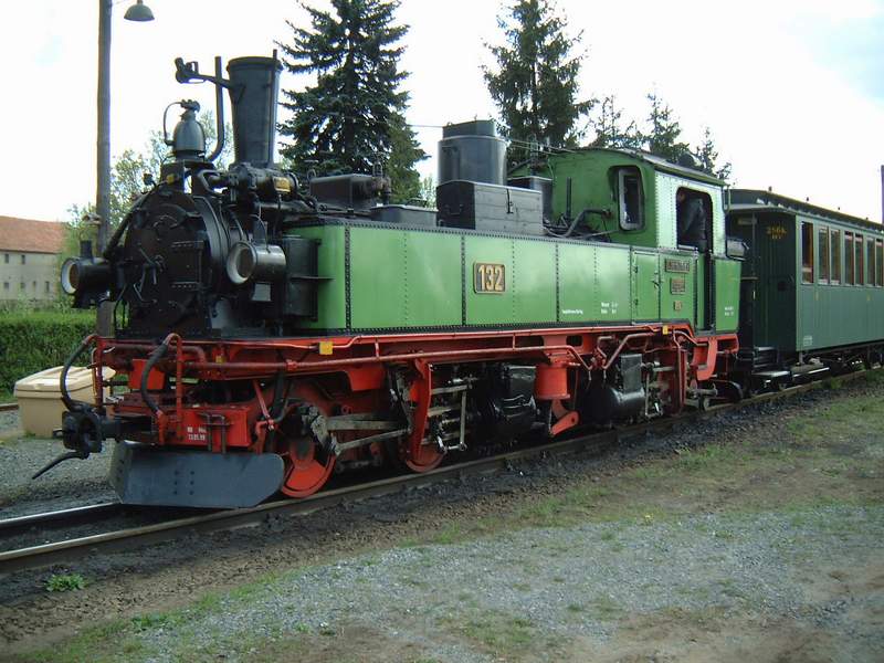

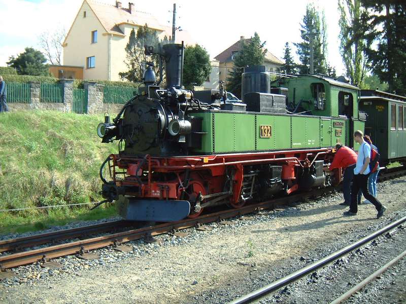

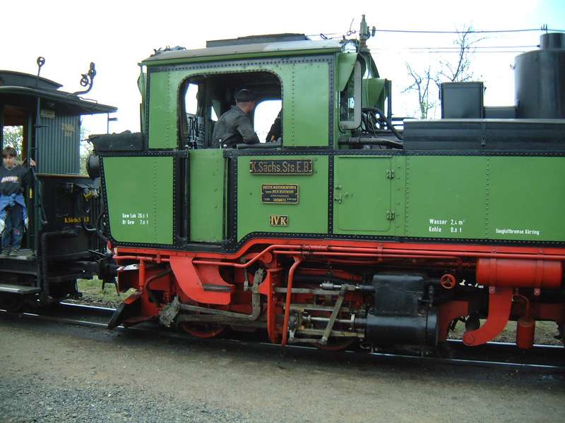

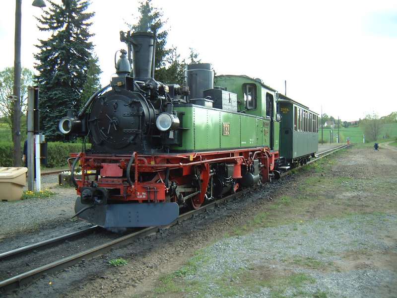

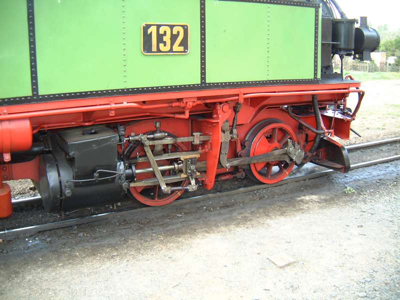

Hallo Urias,
die ersten Schritte sind getan. Jrtzt fehlt nur noch jegliche Scheu zu verlieren und den Pinsel zu schwingen. Mir steht das auch noch bevor :?
Zur Anregung noch ein paar Bilder
132_01 (HarzerRoller)
132_02 (HarzerRoller)
132_03 (HarzerRoller)
132_04 (HarzerRoller)
132_066 (HarzerRoller)
