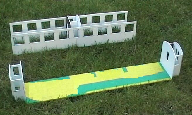

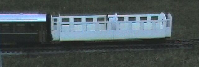

hier die beiden ersten Fotos (leider in nicht optimaler Qualität) meines ersten Bauversuches.
Natürlich nicht auf dem hohen Niveau welches man hier im Forum sonst so findet, aber dies ist auch mein erster Versuch und ich bezeichne es mal als "realistisch
wirkend".
:shock:
Nun brauche ich aber nochmal eure Hilfe:
- aus welchem Material sollte ich die Fensterscheiben herstellen ? Verkleben mit Polytestyrol ?
- welche Farbe von Revell oder sontigen bekannten Firmen passen für eine originale Beschriftung ?
- wie kann man auch bei stärkeren Platten (3mm) die Nieten am besten darstellen ?
Vielen Dank

erstmal vielen Dank für die Tipps. Der Wagen ist aus Polystyrolplatten gebaut, Farbe weiß/matt (wie man von der Bilder in etwa erkennen kann).
Danke für die Schlagwörter zu den Fragen, habe zwar auch schon gesucht (damit nicht zum x.mal die gleiche Fragen gestellt wird), wurde aber nicht so fündig.
Demnächst werde ich ein paar Bilder ergänzen.

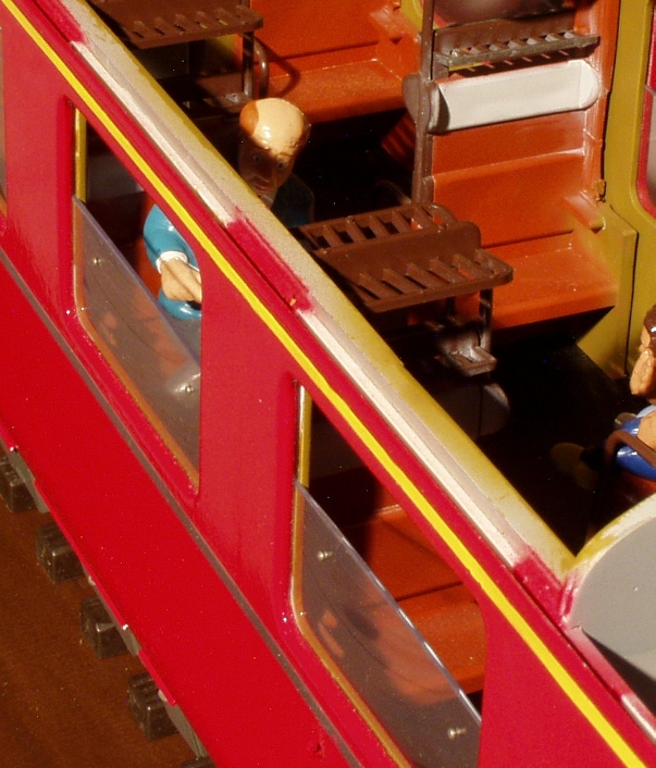

ich baue meine Wagenwände in Sandwich- Bauweise und schiebe die Scheiben (PVC 0,5 mm aus dem Baumarkt für Gewächshäuser u. ä.) in die genau passenden Zwischenräume. Als Beispiel mein RhB EW I.
rau.mi
EW I Fenster (rau.mi)
EW I ohne Dach (rau.mi)
