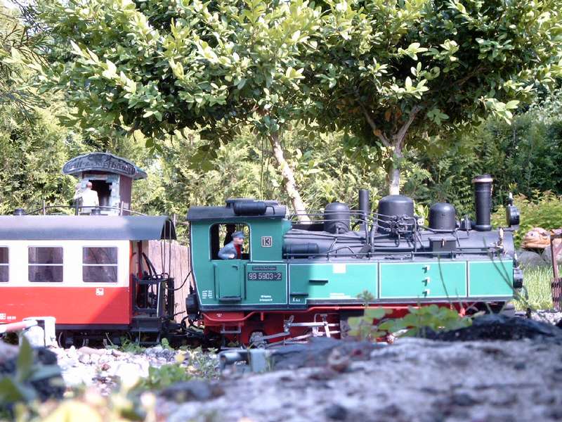

Harzbahnfreund
Beiträge: 606
Re: Stoffels Jugendsünde: die RhB-Mallet Nr. 25
Beitrag von Harzbahnfreund »
Hallo Stoffel,
zum Thema Mallet, alles was selbst gebaut ist hat seinen Reiz und deine Mallet sieht doch prima aus.
Zum Radius R1 ist zu sagen, dass nicht jeder durch mangelnde Gartenfläche darauf verzichten kann.
Auch meine Harzmallet ist mit zwei Drehgestellen ausgestattet, damit ein R1 Bogen, den ich noch habe, durchfahren werden kann.
Harz Mallet 99 5903 (Harzbahnfreund)
Freundliche Grüße Volker
