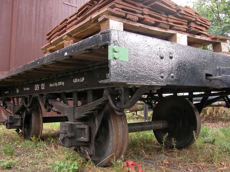

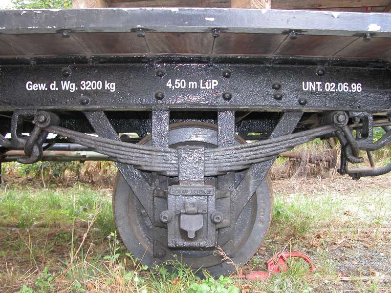

für den Selbstbau von Güterwagen der Härtsfeldbahn suche ich passende Radlager. Zu kaufen gibt es wohl nichts, so das sich der Selbstbau lohnt. Allerdings fehlen mir Vorbildaufnahmen, nach denen ich ein Urmodell bauen kann. In meinen Härtsfeldbüchern kann man die Radlader nur gerade so erkennen.
Nun bin ich meine Vorbildsammlung durchgegangen und wurde beim DEV fündig: die Achslager des Wagens # 132 sehen mir sehr passend aus.
Hier zwei Bilder. Zum Größenvergleich haben die Räder einen Durchmesser von 600mm:
Was meint ihr? Passt das? Wer hätte Interesse an solchen Achslagern in Messingguss?

hier treffen sich mal wieder die üblichen Schuldigen. Was Ihr alles wissen wollt! Also ich finde, auf den Bildern in den Büchern, die wir haben, kann man die Radlager ganz gut erkennen. Ich nehme an, es werden industrielle Serienteile gewesen sein. Daher nicht verwunderlich, daß genau solche oder ähnliche auch bei anderen Bahnen vorkommen. Daher wäre Dein Projekt sicher auch für Modellbauer mit anderen Vorbildern interessant. Es wäre super, wenn Du das Urmodell bauen würdest! Und selbstredend wäre auch ich an Abgüssen interessiert.

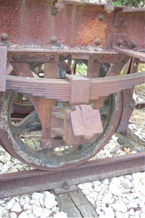

Es waren einfache, kastenförmige Lager mit blecherner Ölklappe. Der Herstellernamen ist allerdings eine Herausforderung in Recherche und Herstellung. Vielleicht erfahren wir da was vom HMB Archiv. Aber das DEV - Exemplar kommt ziemlich gut hin. Ich könnte höchstens das folgende Bild vom RW 322 ergänzen, war eher für die Bremse gemacht:
RW 322: Lager, Bremse (Max 25 Kmh)

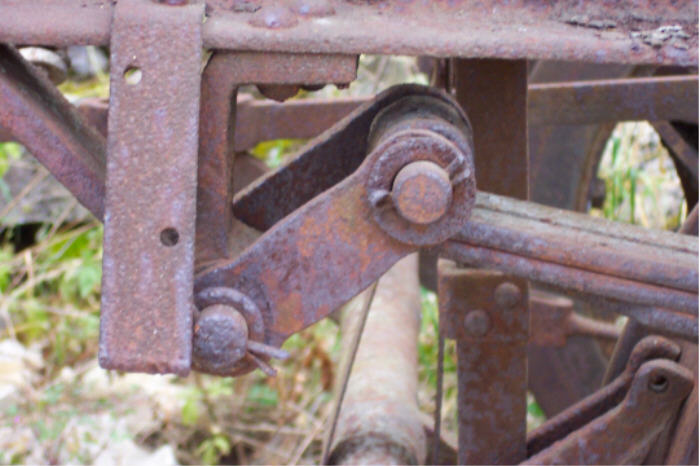

Wenn wir schon dabei sind, können wir auch über die Federaufhängung nachdenken:
RW 322: Federaufhängung (Max 25 Kmh)
Wobei mir jetzt erst die "Innenrahmenträger" auffallen, die da zu sehen sind. Weiß ich jetzt nicht mehr, was die sollen. Das wird bei der nächsten Expedition auf die Ostalb geklärt.

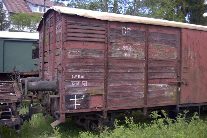

Und noch was, gehört streng genommen nicht hierher, muß ich aber loswerden: da ist ja die Ambition, zu altern. Dafür kommt eigentlich nur ein Aufbau der Wagenwände aus Einzelbrettern in Betracht:
Güterwagen gealtert (Max 25 Kmh)
Da sind einzelne Bretter abgesplittert, gebrochen, ergänzt, Fugen sind unterschiedlich, manchmal ganz minimal, aber ein Brett vorgebogen.... und beim Beizen fällt bei Anfertigung aus einer Sperrholzfläche auf, daß die Maserung über die Fläche durchgeht.

Max 25 Kmh hat geschrieben:Aber das DEV - Exemplar kommt ziemlich gut hin. Ich könnte höchstens das folgende Bild vom RW 322 ergänzen, war eher für die Bremse gemacht:
Hallo Max,
als der Teil, der vom Radlager sichtbar ist, kommt ziemlich gut hin. Vielen Dank für die Hilfe. Bei dem T1-Achslager habe ich noch so meine Probleme, daher übe ich erstmal an etwas einfachem.

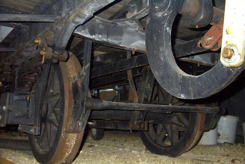

Ich habe die Lager in Neresheim an nem alten WN- 2 Achser Fotographiert.
Du meinst sicher diese Achslager hier:

Flachschieber hat geschrieben: Ich habe die Lager in Neresheim an nem alten WN- 2 Achser Fotographiert.
Hallo Marco,
nein, das meine ich nicht. Das sieht aus wie von einem WEG-Wagen. Du bist ganz sicher, das der von Dir fotografierte Wagen nicht aus Amstetten stammt? Meines Wissens nur noch ein Wagen von der WN vorhanden - der unter der Plane.
Beiträge: 2308
Re: Radlager der Härtsfeldbahn
Hallo Fido
da bin ich mir ganz sicher.Der stand in Neresheim vor dem Planenzelt auf dem "Schrottgleis".Natürlich weis ich nun nicht ob der aus Amstetten kam denn die HMB hat viele Wagen die in Laichingen standen bei der Stillegung übernommen.

Beiträge: 6528
Flachschieber hat geschrieben:Der stand in Neresheim vor dem Planenzelt auf dem "Schrottgleis".Natürlich weis ich nun nicht ob der aus Amstetten kam denn die HMB hat viele Wagen die in Laichingen standen bei der Stillegung übernommen.
Aber was macht das aus ob WEG oder WN.Meines wissens gehörten die Laichinger Strecke auch mal zu den WN.WEG ist ja erst eine neuere Eisenbahngesellschaft.
Hallo Marco,
dann ist dieser Wagen samt Achslager aus Amstetten.
Die WN und die WEG haben miteinander nur soweit zu tun, dass sie 1984 fusionierten und die WN in den Lenz-Konzern gehörte. Die Württemberger Nebenbahnen (WN) wurde 1885 als Filderbahn AG gegründet. Die Württembergische Eisenbahn AG (WEG) wurde 1899 von der Aktionengesellschaft für Bahn-Bau und Betrieb (BBB, spätere DEAG) gegründet, die Anfangs mit Lenz nichts zu tun hatte.

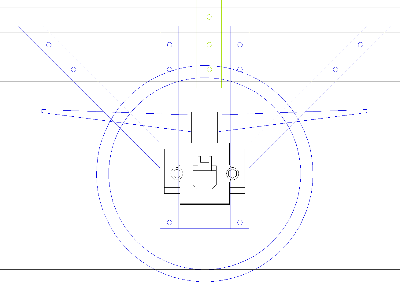

das Achslager ist in einer ersten Version fertig gezeichnet. Korrekturwünsche nehme ich gerne entgegen.
WN-Achslager
WN-Achslager
Beiträge: 2308
Hallo fido
Ok dann hab ich mich mit der WEG geteuscht.Naja haupsache die richtigen Lager kommen ans Wägelchen.
