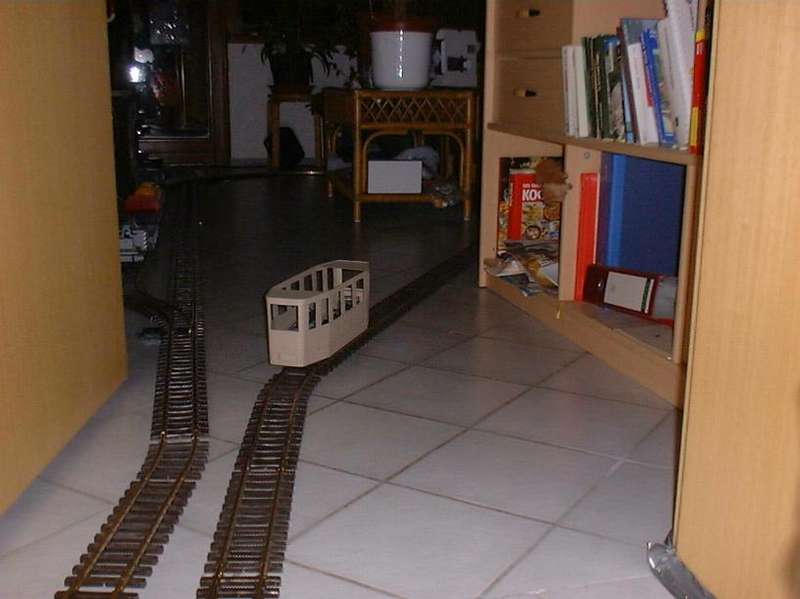

Jetzt möchte ich doch auch mal meinen T 1 (187 001) zeigen .
Das war übrigens mein zweites Modell überhaupt (Weihnachten 2003) die Kö 2
war das erste (November 2003).
Inzwischen bin ich längst süchtig und baue gerade viele Personen - und
Güterwagen aber ein oder zwei Dampfrösser fehlen mir noch . Mal sehen was
der nächste Winter bringt , vielleicht auch mal Etwas aus Metall .

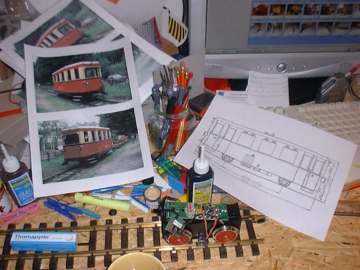

01_Kopfschmerz (Regalbahner)
die Stainz ist geschlachtet und was nun :roll:

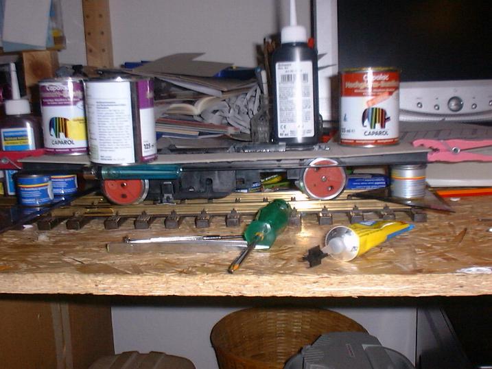

02_das_Fahrgestell (Regalbahner)
Plastik , Pappe und viel Kleber

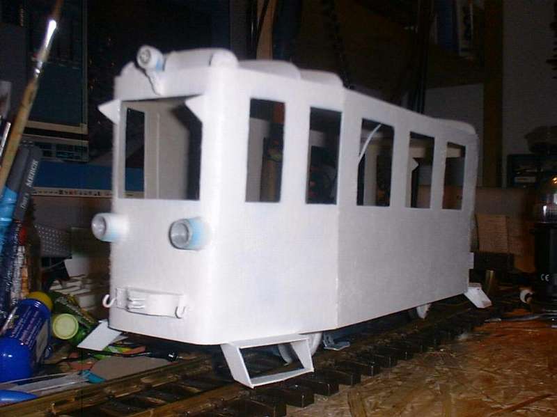

03_Geh_use (Regalbahner)
bei den Rundungen giebts mit der Pappe ganz schön Probleme
04_Testfahrt (Regalbahner)
es fährt :D nur bei ca. 18 cm Radstand kratzt es schon ganz schön in den R 1
Bögen
05_Grundierung (Regalbahner)

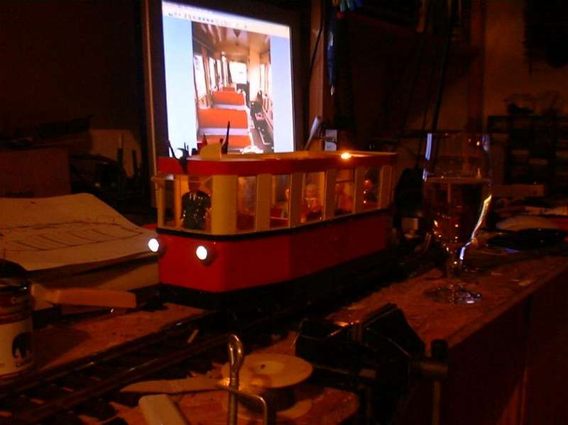

die Lampen sind Alurohre mit Papierhülle der obere Scheinwerfer ist aus Kugelschreiberteilen alle sind mit LEDs bestückt die unteren wechseln in rot
06_Nachtfahrt (Regalbahner)
da schmeckt das Bier dreimal sogut :bia:

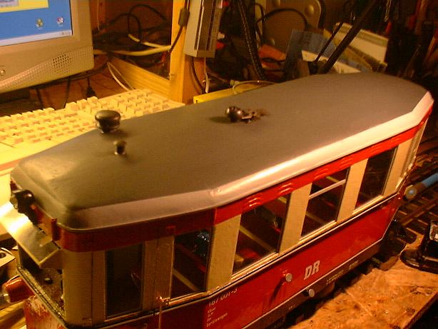

08_D_chertag (Regalbahner)
beim Dach war ein Spantgerippe und viel Spachtel nötig

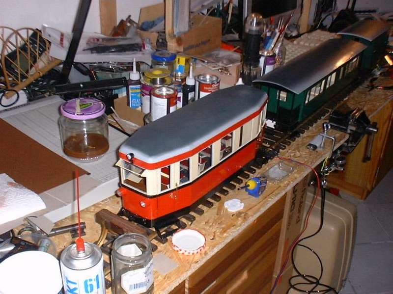

Ich habe mich heute mal wieder etwas mit Modellpflege beschäftigt .
Nachdem das gute Stück einige Runden auf dem Dickie Plastikgleis
um den Weihnachtsbaum drehen durfte , wobei noch neue Tritte ,
Müllbehälter sowie ein neuer Ofen herausgesprungen sind , war heute
das Dach dran.
fotos/showphoto.php?photo=13230&size=bi ... thecat=500
Runde
fotos/showphoto.php?photo=13231&size=bi ... thecat=500
neue Tritte
fotos/showphoto.php?photo=13233&size=bi ... thecat=500
Müllbehälter
fotos/showphoto.php?photo=13232&size=bi ... thecat=500
Ofen

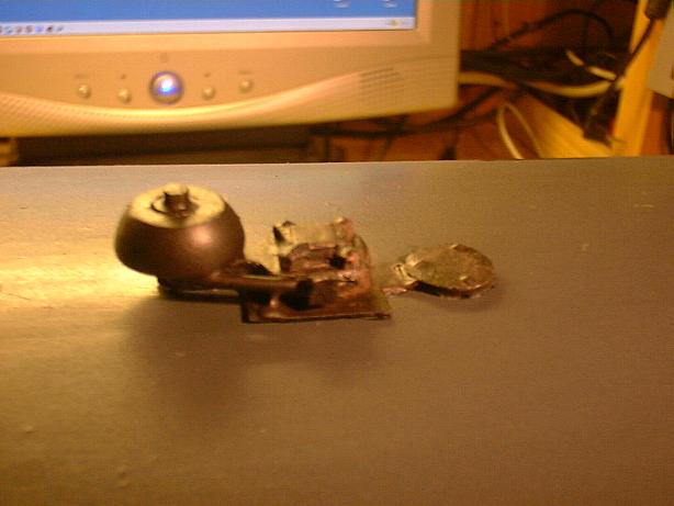

25_Gebimm_s_el (Regalbahner)
Das Läutewerk entstand aus einem Bausatzrest (Glocke) , verschieden starken
Kartonstückchen , Messingrundmaterial oben sechskantgefeilt (Glockenhalterung) sowie Kupferdraht für den Klöppel . Die Schrauben bzw.
Niete sind wie immer Windowcolor Tupfen .
26_Dach (Regalbahner)
Das Dach bekam unten einen schmalen Kartonrand , der wunderbar die
kleinen Ungenauigkeiten des Pappgehäuses kaschiert . Die zwei Böbbel wurden
entfernt und ein neuer an der richtigen Stelle angebracht und eine neue
Lackierung war auch fällig .
Jetzt gefällt er mir langsam richtig gut . Leider habe ich von meiner Version
als Gerätewagen nur ein einziges nicht besonders aussagekräftiges Schwarz Weiß Bild . Ich kann also nicht mal genau sagen , ob die Farbgebung stimmt . Desshalb ist das Modell für mich eine Mischung aus 187 001 1975 und T1 heute :D
Schönen Abend wünscht der
