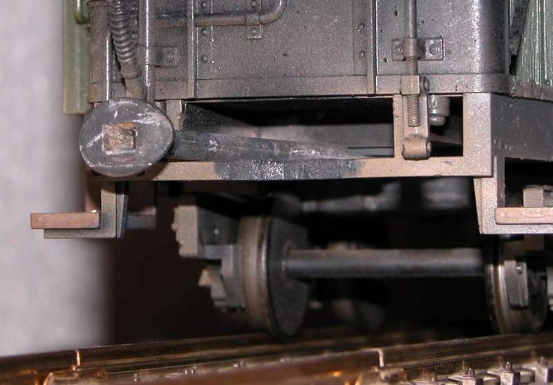

Wenn man die KuppelKetten Der Bal.-hebel-Kupl. verlängert um ein oder zwei
Kettenglieder, würde das die Sachlage verbessern oder schleift dann der ganze Salat im Gleisbett :?:

das ist schon mal eine gesunde Basis. Ketten verlängern bringt nichts, weil dann die Puffer "überpuffern", sprich sich gegenander verhaken.
Wenn Dir die Vorbildtreue sehr wichtig ist, musst Du Dich erst entscheiden, welche Bahnstrecke Du nachbilden willst, da die Kupplungen vom Vorbild sehr unterschiedlich ausfallen.
Wenn Dir aber kleine Radien wichtiger sind, bist Du mit einer Trichterkupplung gut bedient. Optisch sehr schön ist Regner, wobei diese bei langen Wagen wieder größere Radien als Hilpert/Strauss erfordert. Dafür kannst Du die Kupplung aber einfach an den Wagen schrauben, wenn Du den LGB-Puffer abschleifst. Hier ein Beispiel:
Die sächsische Trichterkupplung mit dem langen Schaft von Hilpert/Strauss ist für kleine Radien das Beste. Die sächsischen LGB-Drehgestellwagen gehen damit sogar durch R3 Gegenbögen. Allerdings muss die Kupplung auch frei zur Seite schwenken können, also ist ein Ausschnitt im Wagen nötig. Der Drehpunkt der Kupplung sitzt unter dem Wagenboden kurz vor dem Drehgestell:

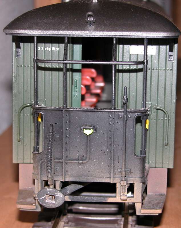

Bei den älteren Fahrzeugen, bzw. Fahrgestellen liegt der (das :?: ) Balancier hinter der Pufferbohle, bei den aus Sachsen stammenden Wagen, sowie den Neubauloks und der 99 222 vor der Pufferbohler.
Bei den älteren Fahrzeugen die die Schraubenkupplungen sowie die Kaken an langen Eisen befestigt, die durch entsprechend große Öffnungen mit Seitenspiel hinter die Pufferbohle geführt werden und dort am Balancier angeschlagen sind. Meines Wissens gab es seit jeher im Harz nur die Version mit Haken und Schraubenkuppling ind nicht wie bei anderen Bahnen mit Kette, Breieck usw.

Ich glaube Fido hatte mal in einem Beitrag eine unter dem Wagen gefederte,
ansonsten aber "Normale" Pufferkonstruktion die ich im Moment noch nicht wiedergefunden habe. genau dort will ich ansetzen.
Gefederte Pufferteller mit etwas Spiel in der Längsrichtung gefedert in einer Extra-Buchse die unter dem Wagenboden läuft und dazu in der Längsausrichtung der Kette oder Schraubenkupplung eine nachgebende Führung die beim Fahren immer Puffer an Puffer hält und dabei aber nicht verkantet.

limitierender Faktor bei einer Zug- und Stoßeinrichtung mit festem Puffer im Modell -egal ob einsträngige Kupplung unter dem Puffer nach Lenz oder Balancierhebelkupplung - ist die Übertragung der Stoßkräfte beim Schieben des Zuges bzw. Wagens. Hierbei können die Puffer soweit gegeneinander Auslenken, daß sie aneinander vorbeirutschen und verkanten. Auf einfachsten kannst du erstmal testen ob deine Gleisführung geignet ist, wenn du die LGB-Kupplungen verschiedener Wagen abmontierst und die Wagen über die Gleisverbindungen schiebst. Problematisch sind Gegenbögen in Weichenverbindungen und Übergänge Bogen/Gerade.
Ich würde mich im übrigen auf eine Kupplungsart beschränken. Wie man eine hinter der Pufferbohle liegende Balancierkupplung selber baut hat viereka bei seinem Mallet-Selbstbau hier im Forum gezeigt.
