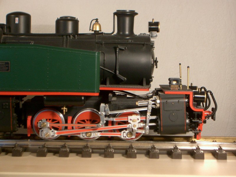

der Diesel-Dreikuppler der letztens ein paar Runden auf deiner Anlage drehte hatte übrigens auch abgedrehte Spurkränze, ca. 2mm. Trotz teilweise etwas unebener Gleislage und über die Gleise wachsenden Bubikopfs lief die Lok ohne zu entgleisen - auch durch die Weichen. Ich denke Dank der 6 Auflagerpunke des Fahrwerks macht es nichts wenn mal ein Rad etwas in der Luft hängt.
Ich hab ein Bild des Fahrwerks beigefügt und und zum Vergleich darunter die unveränderten Räder der Spreewald. Was die Vorlaufachse dieser Lok in einer LGB Weiche machen würde, wenn die Spurkränze abgedreht sind, möcht ich mir allerdings gar nicht erst vorstellen.
Jürgen
lokräder1 (Jürgen)
Räder meiner Diesellok. Spurkränze abgedreht auf ca. 2mm, Radreifen geschwärzt
lokräder2 (Jürgen)
unveränderte Räder der Spreewald

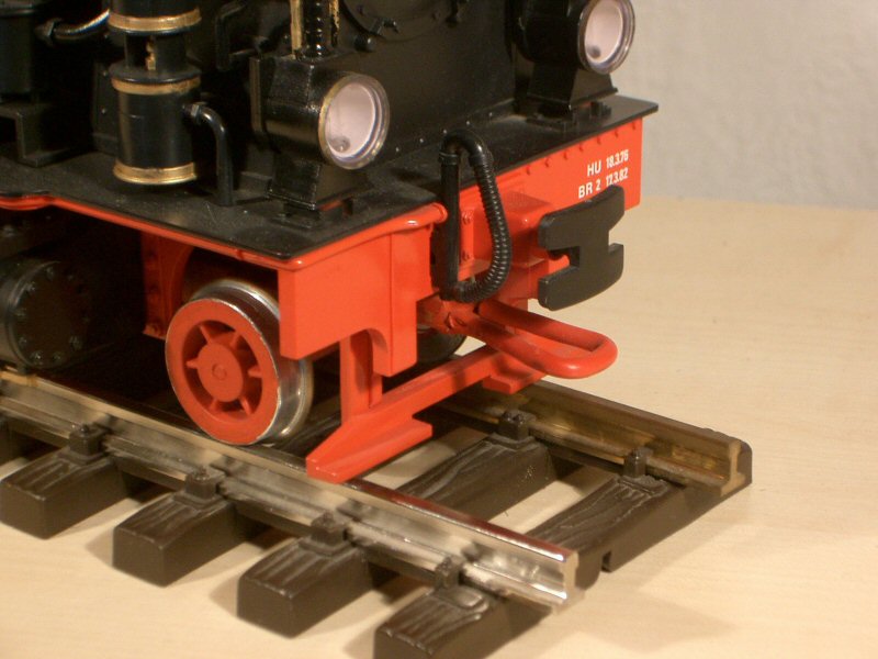

@Jürgen:
Die Vorlaufachse an sich ist nicht das größte Problem. Wenn sie von oben mit etwas Blei beschwert wird, läuft sie relativ problemlos.
99_5633_Kupplung (NorbertL)
Nur wenn dann noch Wagen an der Vorlaufachse gezogen oder geschoben werden, reicht die Spurführung in einer originalen LGB R3 Weiche nicht mehr aus. Ich werde meine 99 5633 und die Spreewald so umbauen, daß die vordere Kupplung am Rahmen befestigt wird.
Die gleichen Probleme treten übrigens bei allen Loks mit Kupplung an der Vorlauf oder Nachlaufachse (99 6001, Baureihe U etc) auf.
Ohne Vorlaufachse ist das ganze kein Problem, wie z.B. bei der SEG104 oder der V52
SEG104SeiteR (NorbertL)
