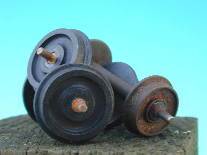

der Diesel-Dreikuppler der letztens ein paar Runden auf deiner Anlage drehte hatte übrigens auch abgedrehte Spurkränze, ca. 2mm. Trotz teilweise etwas unebener Gleislage und über die Gleise wachsenden Bubikopfs lief die Lok ohne zu entgleisen - auch durch die Weichen. Ich denke Dank der 6 Auflagerpunke des Fahrwerks macht es nichts wenn mal ein Rad etwas in der Luft hängt.
Ich hab ein Bild des Fahrwerks beigefügt und und zum Vergleich darunter die unveränderten Räder der Spreewald. Was die Vorlaufachse dieser Lok in einer LGB Weiche machen würde, wenn die Spurkränze abgedreht sind, möcht ich mir allerdings gar nicht erst vorstellen.
Jürgen
lokräder1 (Jürgen)
Räder meiner Diesellok. Spurkränze abgedreht auf ca. 2mm, Radreifen geschwärzt
lokräder2 (Jürgen)
unveränderte Räder der Spreewald
Jürgen
lokräder1 (Jürgen)
lokräder2 (Jürgen)
