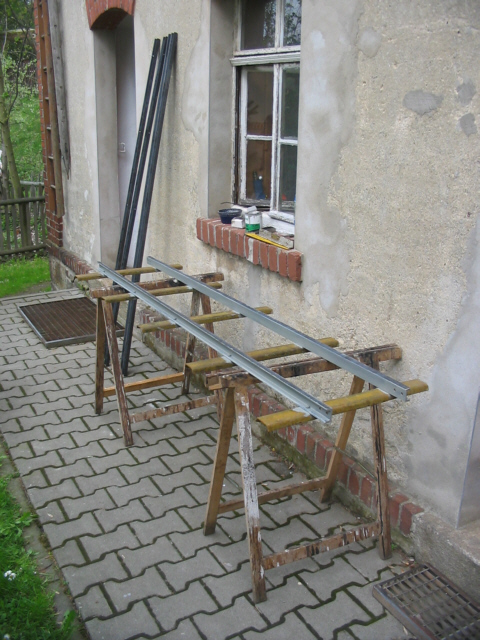

Bevor ich in der zweiten Jahreshälfte mit der Ns 1 anfange, muß noch die Strecke für ein solch schweres Fahrzeug ausgebaut werden. Zu diesem Zwecke wurden erst einmal Oberbaumaterialien herangeschafft. Ich verwende gewalztes U-Profil 40x20x5 als Schiene, da das schon rein optisch einen vertretbarer Kompromiß zu den nicht billigen, aber erhältlichen Vignolschienen, darstellt. Bei den derzeitigen Stahlpreisen war es dann gar nicht so einfach ein gutes Angebot zu bekommen, die große Menge an Material (100 m) und Vitamin B. haben mir dann am Ende zu einem Kilopreis von 70 Cent verholfen.
Die 6, 13 m langen Stangen wurden auf einer Metallkreissäge auf die Jochlänge von 2 m gekürzt, eine Schiene jeweils bei 2,13 m belassen, welche wür den Einbau als Außenschiene im Gleisbogen vorgesehen ist.
Gleisjoch01 (maschinist)

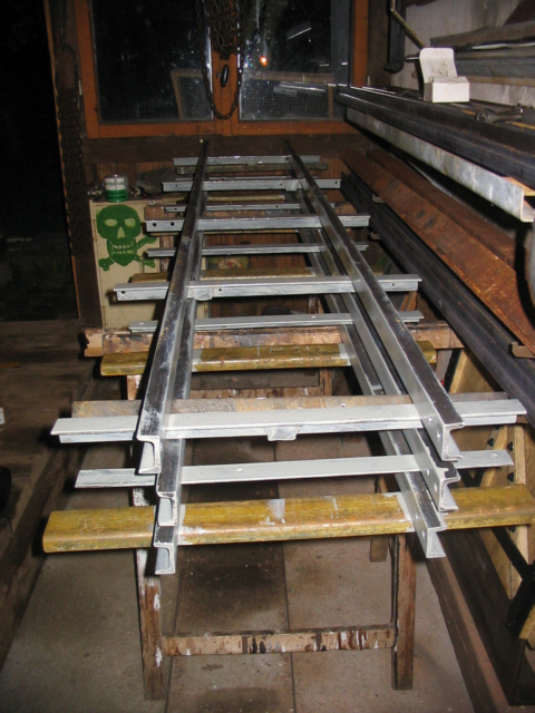

Die Joche besitzen 5 je 500 mm lange Stahlschwellen im Abstand von 400 mm, die mittels M6-Schrauben mit den Schien verschraubt werden. Als Schwellen verwende ich neben U-Leichtbauprofilen auch Winkeleisen, je nachdem was gerade da ist. Da sich die Winkeleisenschwellen schlecht stopfen lassen, werden bei jenen Jochen noch Holzschwellen drunter geschraubt, was bei Feldbahnen recht verbreitet war.
Gleisjoch02 (maschinist)

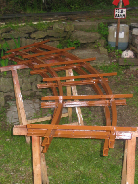

Die Joche werden nach dem Zusammenbau mit Rostschutzgrund versehen und später braun lackiert, schließlich soll das auch ne Weile halten, wenn man sich schon so viel Arbeit macht.
Gleisjoch_gebogen_grundiert (maschinist)
Gleisjoche_gebogen_lackiert (maschinist)

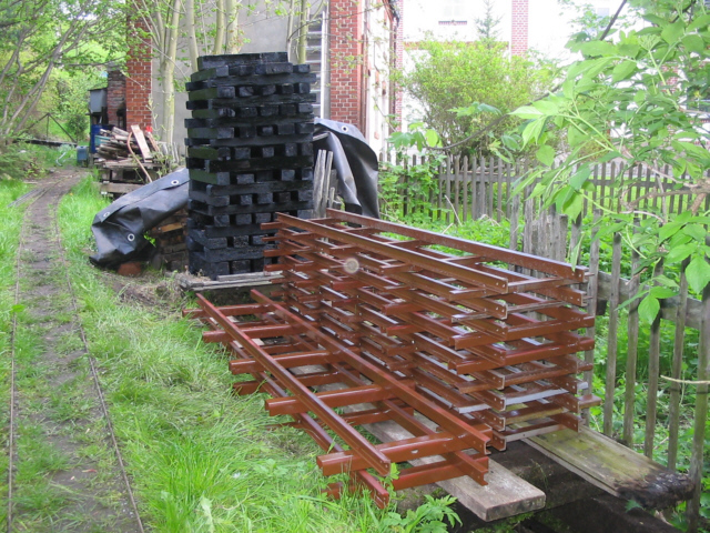

Die fertigen Joche werden vorerst im Gleisbaulager gestapelt.
Gleisbaulager02 (maschinist)

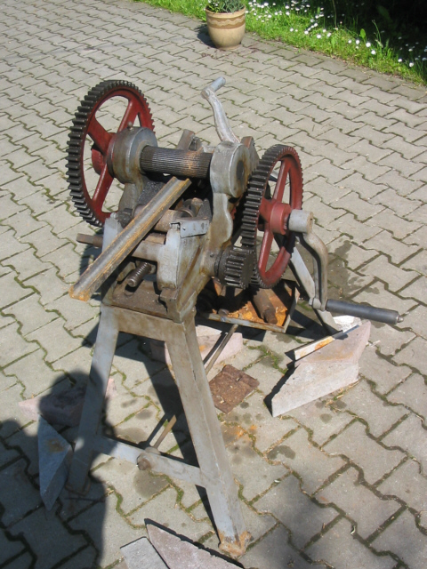

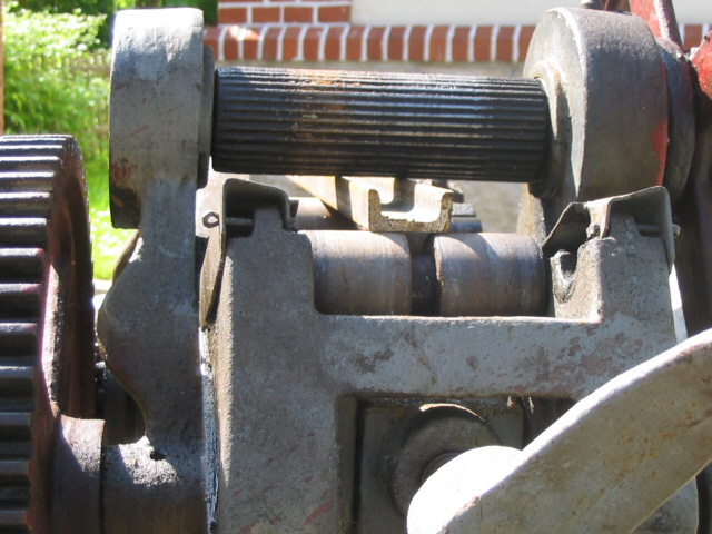

Zum Biegen verwende ich eine Reifenbiegemaschine, die ich mir bei einer Schmiede ausgeliehen habe. Damit wurden seinerzeit die 10-12 mm starken Radreifen für hölzerne Wagenräder gebogen.

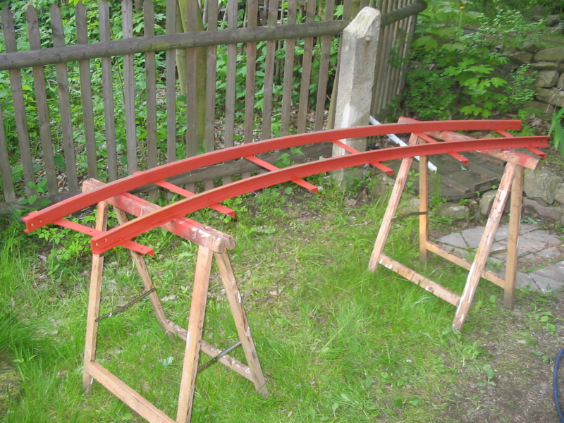

Der engste Gleisbogen hat einen Radius von 2,30 m, den ich über die so genannte Pfeilhöhe nachmesse. Dabei nehme man eine Meßlatte mit der Länge a, lege diese an die Innenseite der gebogenen Schiene an und messe in der Mitte (0,5 x a) der Latte den Abstand zwischen Latte und Schiene f. Der Radius R ermittelt sich nun nach folgender Formel:
R=((0,5 x a)²+f²)/(2 x f)

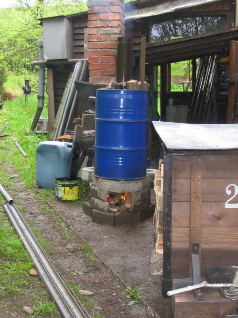

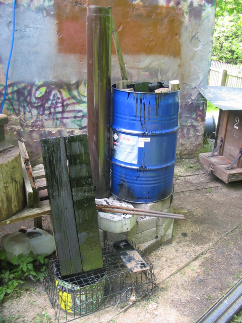

Mein Vorschlag war dann eine Behandlung mit Dachlack. Das kommt erstens einer Steinkohlenteerimprägnierung farblich am nächsten, dürfte ne Weile halten und ist recht preiswert (ca. 24 Euro/25 l). Um der relativen Zähflüssigkeit der Pampe zu begegnet habe ich mir ein leeres Ölfaß organisiert, die obere Stirnseite herausgeschnitten und einen Ofen drumherumgebaut.
Schwellenimpr_gnierung01 (maschinist)

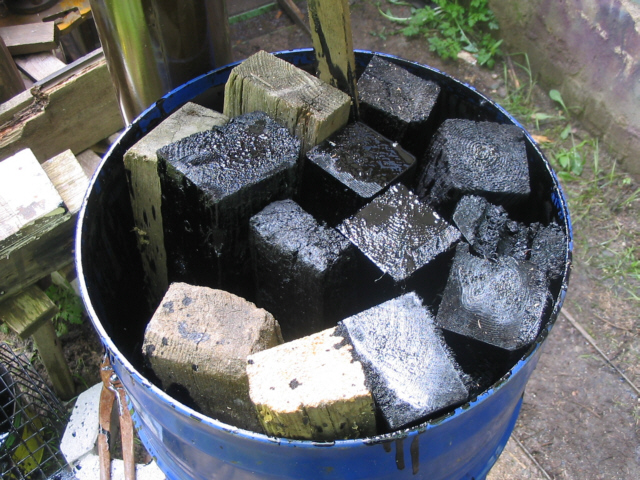

Der Dachlack wird in das Faß gekippt und zum Sieden gebracht, die getrockneten Schwellen nach und nach eingetaucht. Der zu geringen Höhe des Fasses ist aber der Umstand geschuldet, daß sie beidseitig eingetaucht werden müssen. Pro Seite habe ich sie etwa 15 min "kochen" lassen, bis die Schwellen sich ganz mit der nun wäßrigen Flüssigkeit vollgesaugt hatten.
Schwellenimpr_gnierung03 (maschinist)

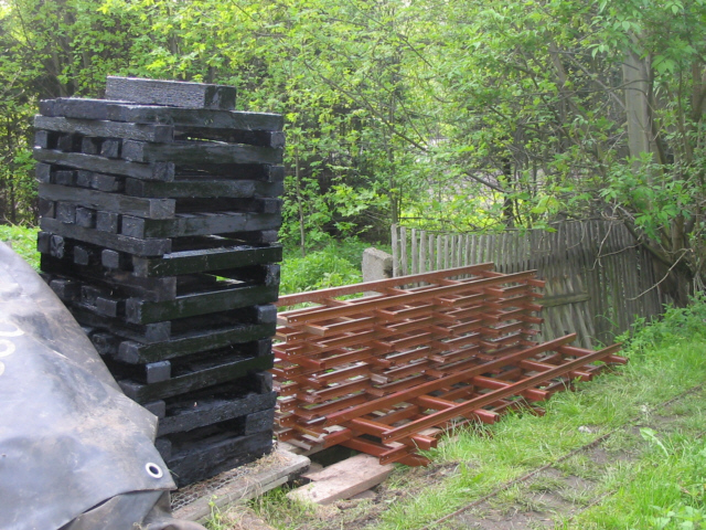

Nach dem Abtropfen über einem Gitter mit daruntergelegter Auffangwanne wurden die fertigen Schwellen zu einem ordentlichen Stapel am Gleisbaulager aufgebaut.
Schwellenimpr_gnierung02 (maschinist)
Gleisbaulager01 (maschinist)
Da Ergebnis sind annähernd vorbildgerechte Schwellen. Für die vorerst 60 Schwellen wurden etwa 12 l Dachlack und rund 8 Arbeitsstunden benötig.

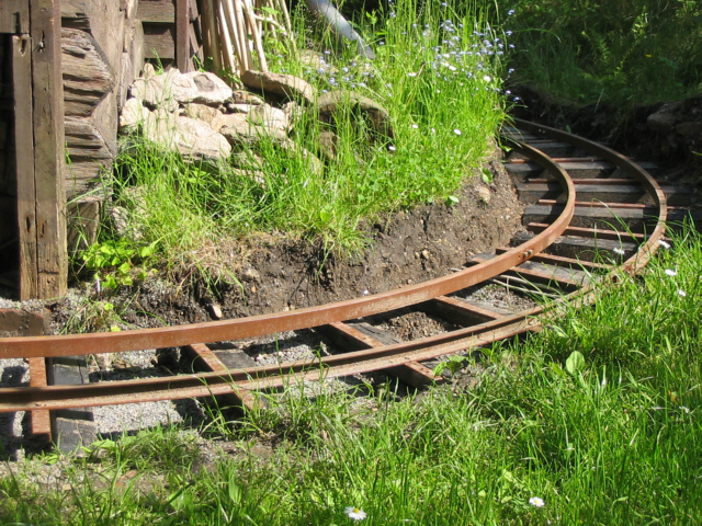

Also der Garten ist annähernd rechteckig und rund 700 m² groß, davon allerdings die Hälfte in Längsrichtung Hanglage und ein Bach. Deshalb auch die engen Radien.
Gleisbogen01 (maschinist)
Hier noch zwei Bilder von meiner Schienenbiegemaschine.
Schienenbiegemaschine01 (maschinist)
Schienenbiegemaschine02 (maschinist)
