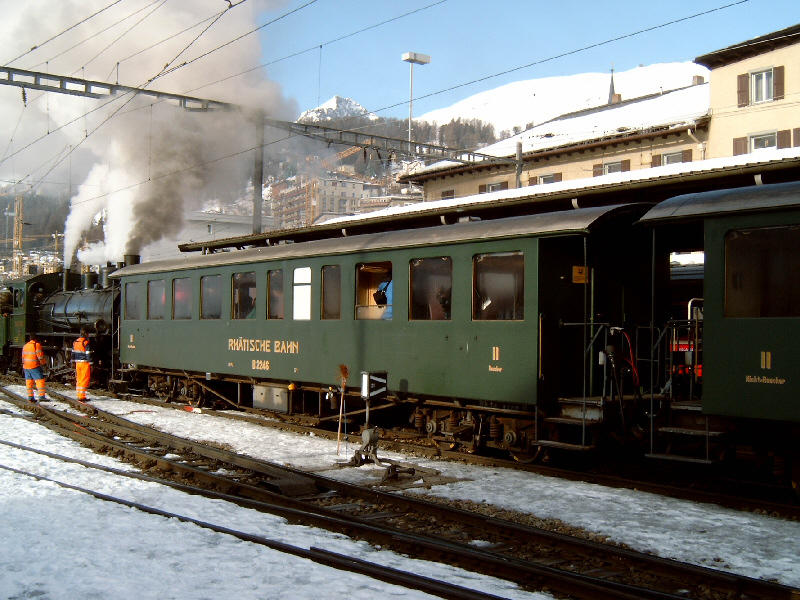

Hier möchte ich mein momentanes Projekt, die Dampfzugwagen des
"Grünen Zuges" der Rhätischen Bahn vorstellen.
Die Wagen werden vollständig aus Messing, Holz und Edelstahl gebaut,
und werden natürlich exakt massstäblich 1:22,5.

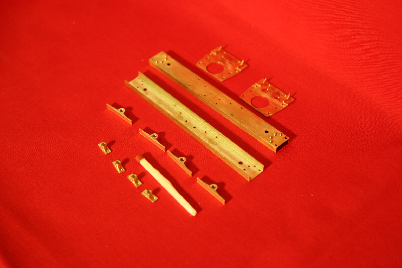

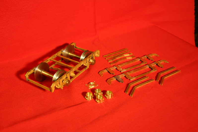

Die ersten Teile der Drehgestelle, anfänge des Rahmens und die ersten Teile der Pufferbohle hab ich schon fertig wie Ihr auf den Bildern sehen könnt.
Es wird sich jedoch zeitlich ein bisschen hinziehen, da ich von der Zeit am wenigsten hab.
Die Radsätze sind "getunte" Edelstahlradsätze von Krafthöfer.
Die Drehgestelle werden vollgefedert und mit geätzten Blattfedern versehen.

Alle Teile (bis auf die MS Zwischenbuchsen an den Rädern) sind aus dem Vollen
aus MS58 gefräst. Gerade bei kleinen Teilen ist das zwar ne sauarbeit, aber es
lohnt sich.
Auch die Querstreben, alle Profile, und auch die Pufferbohle, sind aus dem Vollen gefräst.
Zum größten Teil verwende ich MS-Bleche zwischen 1 und 10mm, oder auch mal Platten und sowas.
Die Nieten und die Schrauben (man sieht auf den Bildern die Schrauben nicht gut) M0,6 bis M1,2, habe ich von Knupfer, oder von Nolte Präzisionsmodellbau.

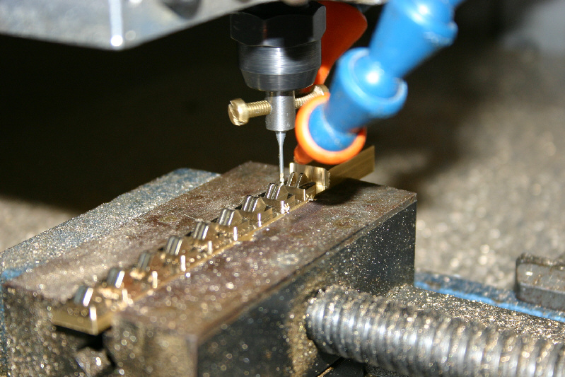

Ja ich fräse mit einer CNC-Fräsmaschine.
Die Maschine wurde hergestellt von ISEL (damals ISERT Electronics).
Als Fräs-Software verwende ich WIN-PCNC von Burkhardt Lewetz.
Programiert wird von Hand in DIN-ISO. (sauarbeit, aber was solls)

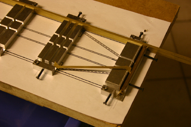

Dieses Wochenende habe ich den Lötrahmen, für den Wagenrahmen
zusammengebaut.
Er soll das passgenaue und ordentliche verlöten der Profile sichern.
Das konnte ich euch natürlich nicht vorenthalten.
Dafür hab ich mir auf der CNC insgesamt 9 Aluminium-Einlagen, in
welche die Verläufe der verschiedenen Profile eingearbeitet sind, gefräst.
Dann hab ich mir ein absolut ebenes MDF-Brett geholt, und eine 1:1 Zeichnung
des Rahmens mit Sprühkleber draufgeklebt.
So konnte ich jetzt wunderbar die Alu-Teile ausrichten, und auf dem Brett
festschrauben.
An den Lötstellen sind die Alu-Einlagen freigefräst, damit die Lötwärme
nicht im Alu verloren geht.
Der Rahmen ist mir ziemlich gut gelungen, alle Winkel und Maße stimmen.
Auf den Bildern sieht man den Aufbau des Lötrahmens sehr gut.
Demnächst gibts dann Bilder vom verlöteten Wagenrahmen.
