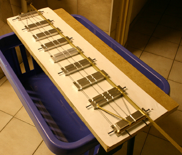

Es gibt wieder was neues von der "Dampfzugwagen-Front".
Dieses Wochenende habe ich den Lötrahmen, für den Wagenrahmen
zusammengebaut.
Er soll das passgenaue und ordentliche verlöten der Profile sichern.
Das konnte ich euch natürlich nicht vorenthalten.
Dafür hab ich mir auf der CNC insgesamt 9 Aluminium-Einlagen, in
welche die Verläufe der verschiedenen Profile eingearbeitet sind, gefräst.
Dann hab ich mir ein absolut ebenes MDF-Brett geholt, und eine 1:1 Zeichnung
des Rahmens mit Sprühkleber draufgeklebt.
So konnte ich jetzt wunderbar die Alu-Teile ausrichten, und auf dem Brett
festschrauben.
An den Lötstellen sind die Alu-Einlagen freigefräst, damit die Lötwärme
nicht im Alu verloren geht.
Der Rahmen ist mir ziemlich gut gelungen, alle Winkel und Maße stimmen.
:sport: :sport: :sport: :sport:
Auf den Bildern sieht man den Aufbau des Lötrahmens sehr gut.
Demnächst gibts dann Bilder vom verlöteten Wagenrahmen.
Bis dahin
Gruß Kübelkiller :D

Ich bin gerade dabei die Profile für den Fahrwerkrahmen zuzuschneiden,
und zurechtzufeilen.
Nun stellt sich mir die Frage:
Halten normale, mehr oder weniger stumpfe Weich-Lötverbindungen, oder
sollte man diese Verbindungen mit kleinen Winkeln verstärken?
Oder gleich Hartlöten?
Was meint Ihr?
Vielen Dank
MfG Kübelkiller :D

Re: RhB Dampfzugwagen B2245-B2247
Beitrag von Karl-Heinz »
Tach Kübelkiller :tach:
Deine Fragen stehen (vermutlich wegen Schkeuditz) noch immer unbeantwortet im Raum.
Die beste Modellumsetzung ist immer die Anlehnung an das Original :!: :twisted:
Und da schon einmal Deine Drehgestelle von unglaublicher Präzision sind, solltest Du auch auf diesem Niveau bleiben :!:
Ich kenne den Unterbau zwar nicht, würde aber Winkelprofile einsetzen und weich verlöten, anschließend vielleicht noch vernieten. Das war im Original häufig so, warum nicht auch hier :?:
Hartlöten kann bei der hohen Temperatur zum Verziehen der Profile führen, so zumindest meine Erfahrungen, aber in einem stabilen Rahmen so wie bei Deinem hat man diese Probleme wohl eher nicht.
