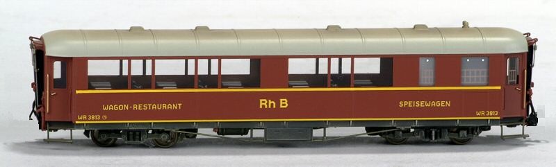

RhBler
Beiträge: 956
Wohnort: Basel (schweiz)
Re: Speisewagen RhB WR 3813/3814 IIm
Beitrag von RhBler »
Hier hab ich noch ein Bild eines solchen Wagens.
mfg der RhBler

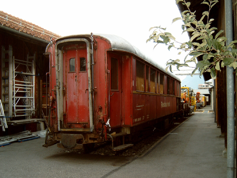

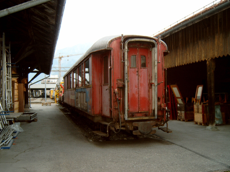

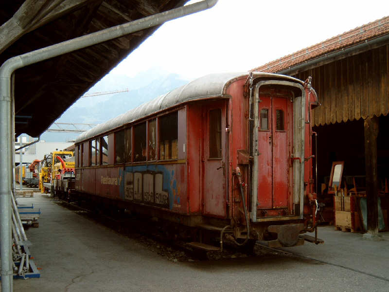

kübelkiller
Beiträge: 255
Wohnort: Nürnberg
Beitrag von kübelkiller »
Hallöle
Hab auch n paar Bilder :D
