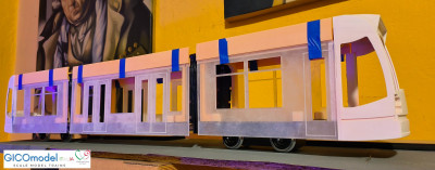

Guten Morgen allerseits
Ich teile mit Ihnen das neue Projekt der Combino Duo-Straßenbahn im IIm-Maßstab
Im Moment schreitet das Design voran und ich werde bald mit der Gestaltung der Innenräume fortfahren
kurze Beschreibung der verwendeten Materialien
Lasergeschnittener und WIG-geschweißter Metallrahmen
Plexiglaskörper und hochauflösende 3D-gedruckte Teile mit professionellen Harzen.
Motoren: zwei Drehgestelle mit einem Buheler-Motor
einige Bilder zur besseren Beschreibung
bald neue Updates.
Danke und freundliche Grüße an alle
bald neue Updates.

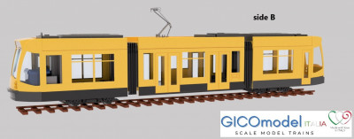

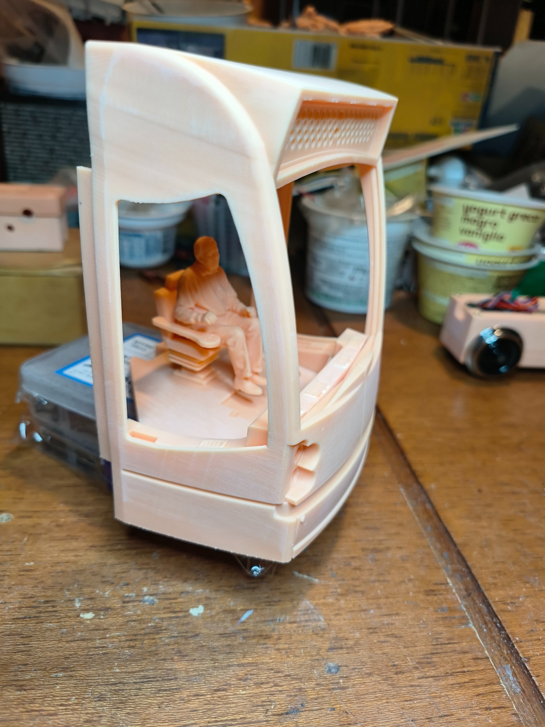

noch ein paar Bilder
Die Seite des Mittelwagens, die Sie auf dem Foto sehen, wurde durch eine Korrektur an den Fenstern verändert. Ich werde bald ein Update veröffentlichen

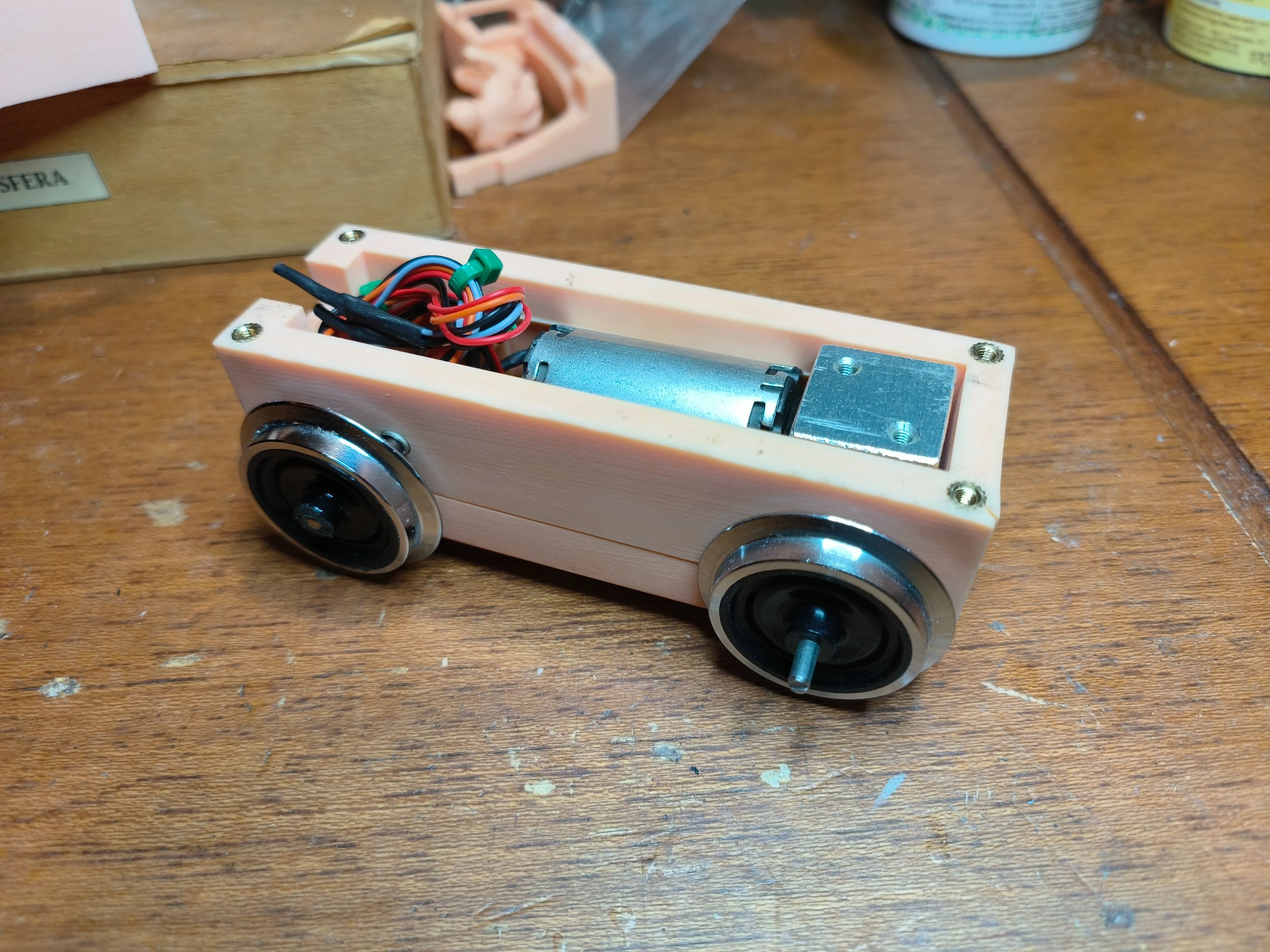

Hallo JerryB.
Das ist ein interessantes Modell. Zwar auch ein Exot, aber eben dadurch besonders interessant.
Gelaserter Rahmen und geschweißt, klingt gut.
Gelasertes Plexiglas, klingt na schauen wir mal. (Kiss hatte mal Wagen, die waren auch aus glasklarem KS….., mit der Zeit brechlich wie Glas…)
Aber professionelle Harze……, was ist das???
Warum frage ich danach:
Also nicht alle Materialien welche auf den ersten Blick eine Möglichkeit eröffnen, etwas wie hier modellbauerisch darzustellen halten dann am Ende in der Zeit ihre Eigenschaften bei. Da rede ich nicht von Tagen oder Monaten, sondern Jahren.
Gerade Teile aus alternativen Fertigungsmethoden wie zum Beispiel 3D Druck neigen nach dem Lackieren mit der Zeit zunehmend zur Versprödung oder verziehen sich. Auch das Thema Hygroskopie sollte nicht vernachlässigt werden…..
Und kann der Prozess welcher bei der Verarbeitung stattfindet, im Endprodukt auch sicher gestoppt werden….( Härten…??)
Wie den Bildern zu entnehmen ist, scheint ja auch der Getriebekasten nach Einzug eine „Helicoil“ schon seinen ersten Spannungsriss bekommen zu haben……
Wie schauen die Spezifikationen des Herstellers vom Druckmaterial bzgl. Dauerfestigkeit, Chemischen Einwirkungen bzw. Innerer Stopp der Verarbeitungsprozesse aus….???
LG
Klaus

Hallo Klaus
Vielen Dank für Ihre Antwort und Ihre Frage, sehr interessant, ich werde versuchen, so gut ich kann zu antworten!
Ich drucke grundsätzlich mit zwei Produktionsarten,
Die erste Produktion aus FDM und damit mit Kohlefaser gefülltem Filament ist für Strukturteile wie Trolleys und Teile mit hoher Beanspruchung bestimmt.
Für die sichtbaren Teile, wie die Straßenbahnkabinen und die Dächer, habe ich eine große Menge Harze ausgewählt, um Belastungstests durchzuführen
Tests, die unter extremen Bedingungen durchgeführt werden, Hitze, Sonne, Kälte, Schnee, Eis, Wasser usw. usw.
Nur wenige Harze konnten die Tests bestehen, die ich ihnen auferlegt hatte, und so konnte ich die Produkte auswählen, die ich für die Herstellung meiner Modelle verwende.
Dies betrifft Kleinserien,
Für Großserienmodelle, zum Beispiel den BDt 1731 RhB-Laufwagen, den ich mit und für Trainmen.fun (Zusammenarbeit zwischen mir, Gunter Kiss und Fertig Kai) herstelle, sind einige Teile wie die Modelldrehgestelle in Spritzguss-Kunststoff gefertigt, lege ich bei Bilder für Sie.
Um Ihre Frage zu beantworten: Ich glaube, dass, wenn überhaupt, nur wenige Menschen in den letzten 6 Jahren Materialtests durchgeführt haben, wie ich es getan habe, und dass die von mir ausgewählten Produkte keinerlei Mängel aufwiesen, weder hinsichtlich der Struktur noch der Stabilität.
Bei den Bildern der Straßenbahn, die ich veröffentlicht habe, handelt es sich lediglich um Fotos des ersten Prototyps, einer Machbarkeitsstudie. Die Teile werden also gedruckt, geklebt und fotografiert, ohne jegliche Nachbearbeitung.
Ich hoffe, ich habe Ihre Fragen ausführlich beantwortet.
Ich wünsche Ihnen einen schönen Abend
Liebe Grüße aus Italien
Sergio
https://www.kiss-modellbahnservice.eu/c/trainmen-fun-2m
Sergio

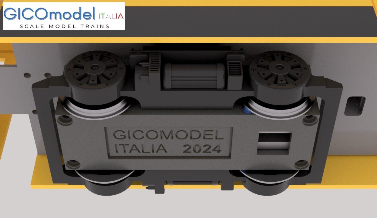

Der Motorblock besteht aus zwei Teilen. Das, was Ihnen aufgefallen ist, ist lediglich die Verbindungslinie zwischen den beiden Teilen und kein Spannungsriss. Ich möchte es gut erklären.
Ich benutze einen Übersetzer und bin nicht immer in der Lage, das Gesagte vollständig zu verstehen, danke
Zur besseren Erläuterung füge ich Fotos der Motorblockbaugruppe bei
Sergio
