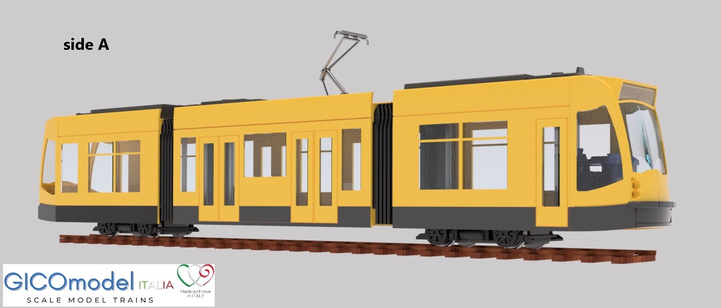

Guten Morgen allerseits

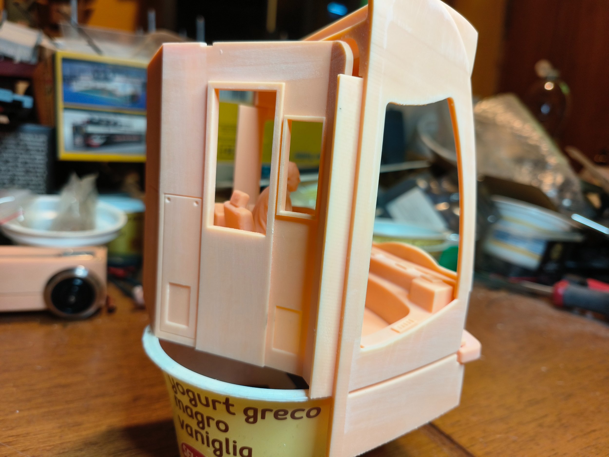

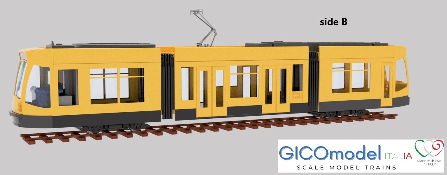

Ich teile mit Ihnen das neue Projekt der Combino Duo-Straßenbahn im IIm-Maßstab
Im Moment schreitet das Design voran und ich werde bald mit der Gestaltung der Innenräume fortfahren
kurze Beschreibung der verwendeten Materialien
Lasergeschnittener und WIG-geschweißter Metallrahmen
Plexiglaskörper und hochauflösende 3D-gedruckte Teile mit professionellen Harzen.
Motoren: zwei Drehgestelle mit einem Buheler-Motor
einige Bilder zur besseren Beschreibung
bald neue Updates.
Danke und freundliche Grüße an alle

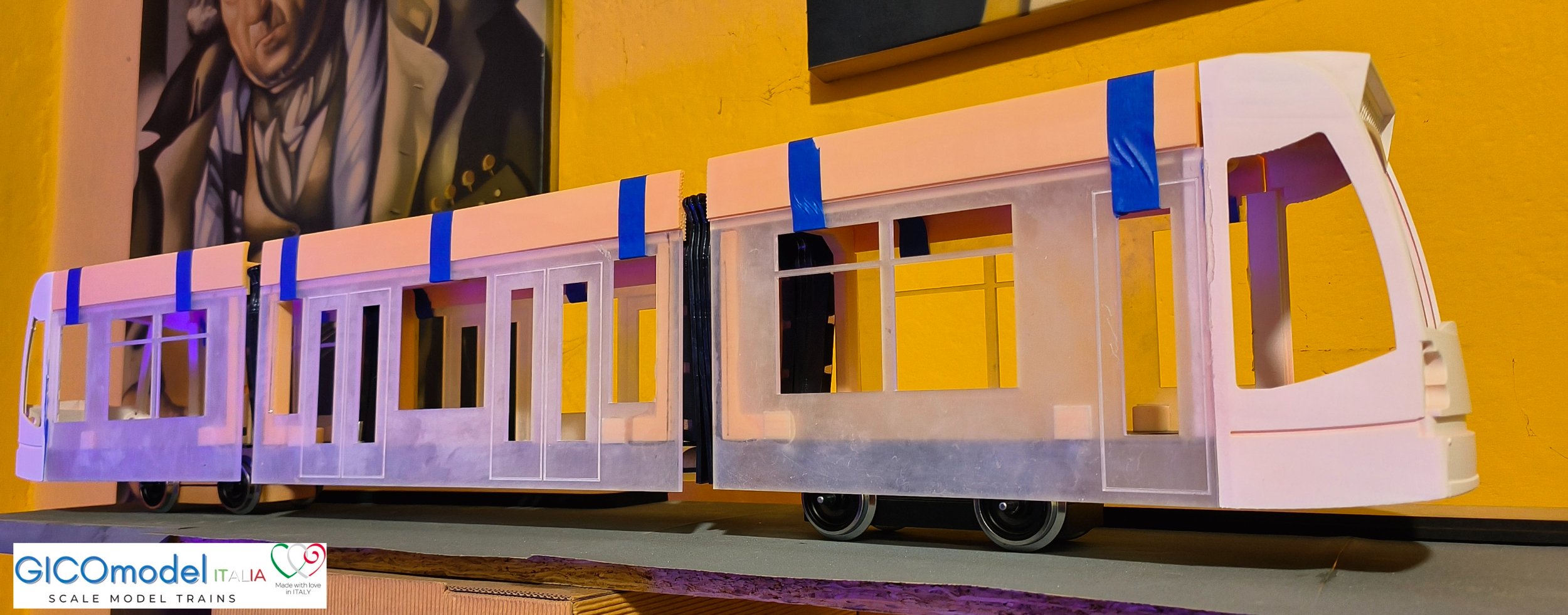

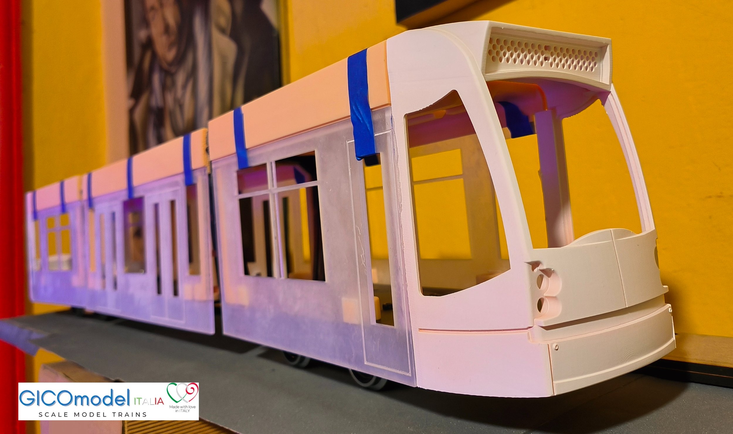

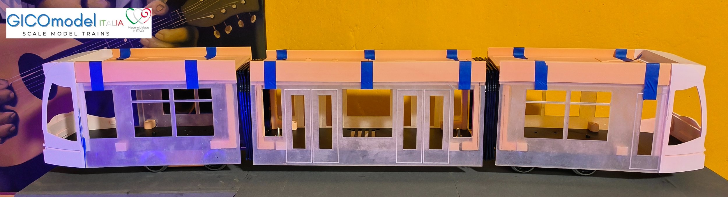

noch ein paar Bilder
Die Seite des Mittelwagens, die Sie auf dem Foto sehen, wurde durch eine Korrektur an den Fenstern verändert. Ich werde bald ein Update veröffentlichen

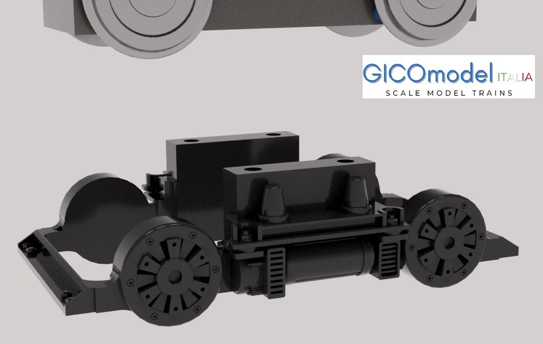

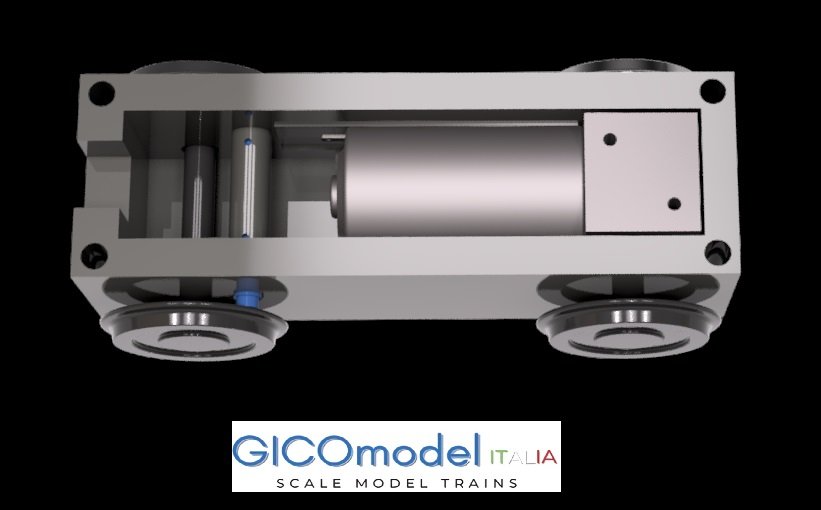

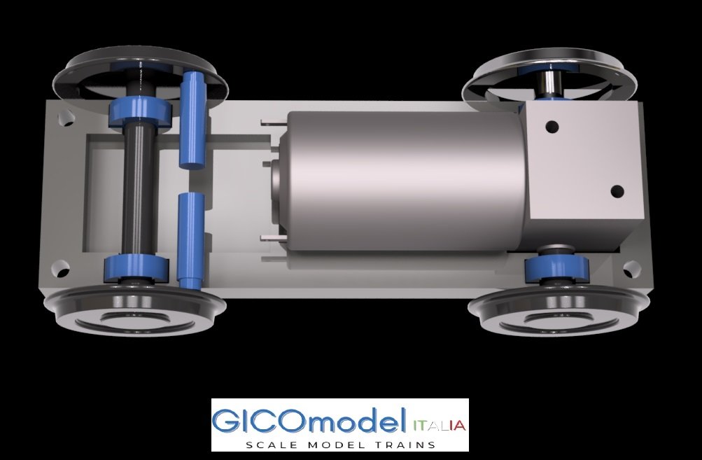

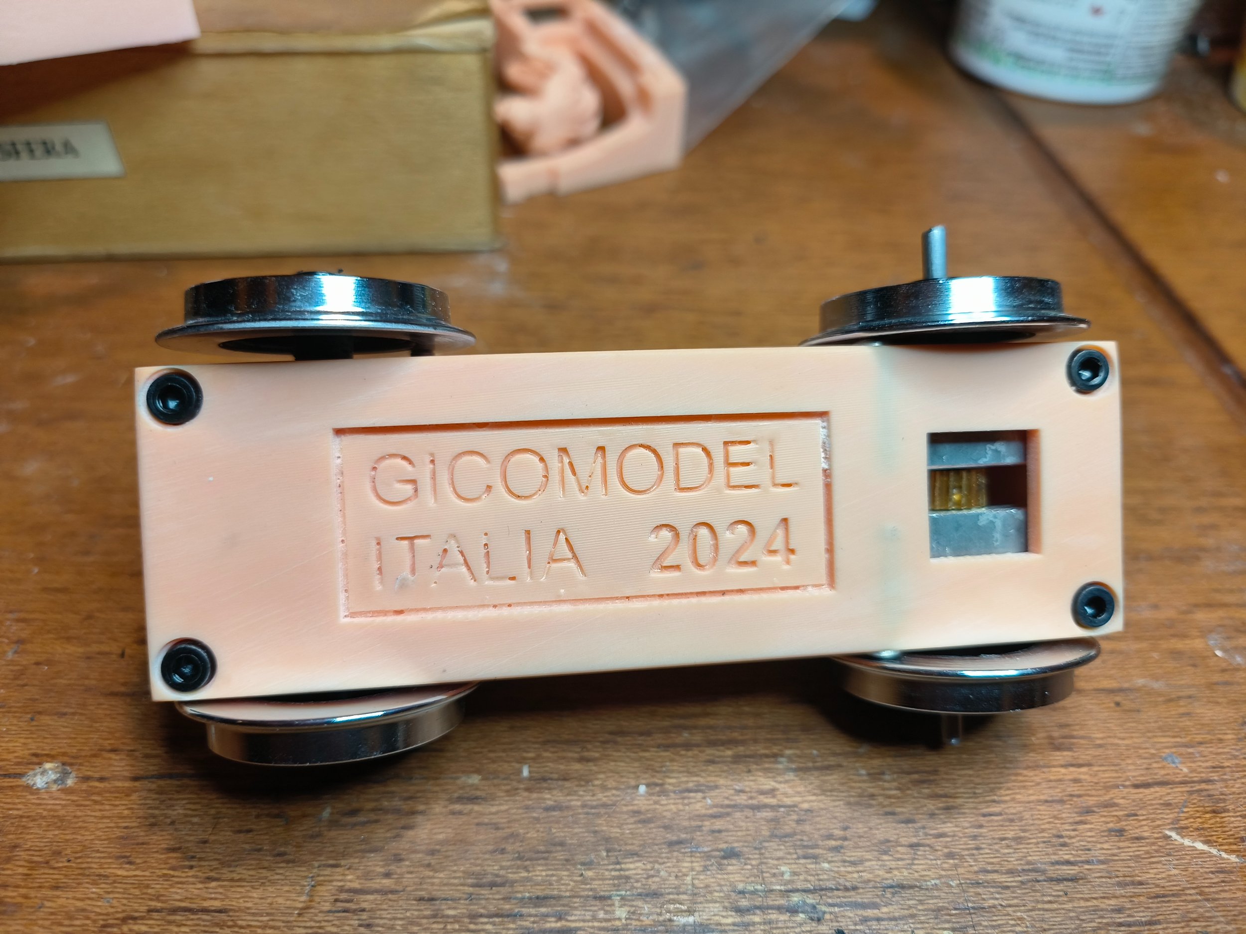

Wie den Bildern zu entnehmen ist, scheint ja auch der Getriebekasten nach Einzug eine „Helicoil“ schon seinen ersten Spannungsriss bekommen zu haben……
Wie schauen die Spezifikationen des Herstellers vom Druckmaterial bzgl. Dauerfestigkeit, Chemischen Einwirkungen bzw. Innerer Stopp der Verarbeitungsprozesse aus….???
LG
Klaus

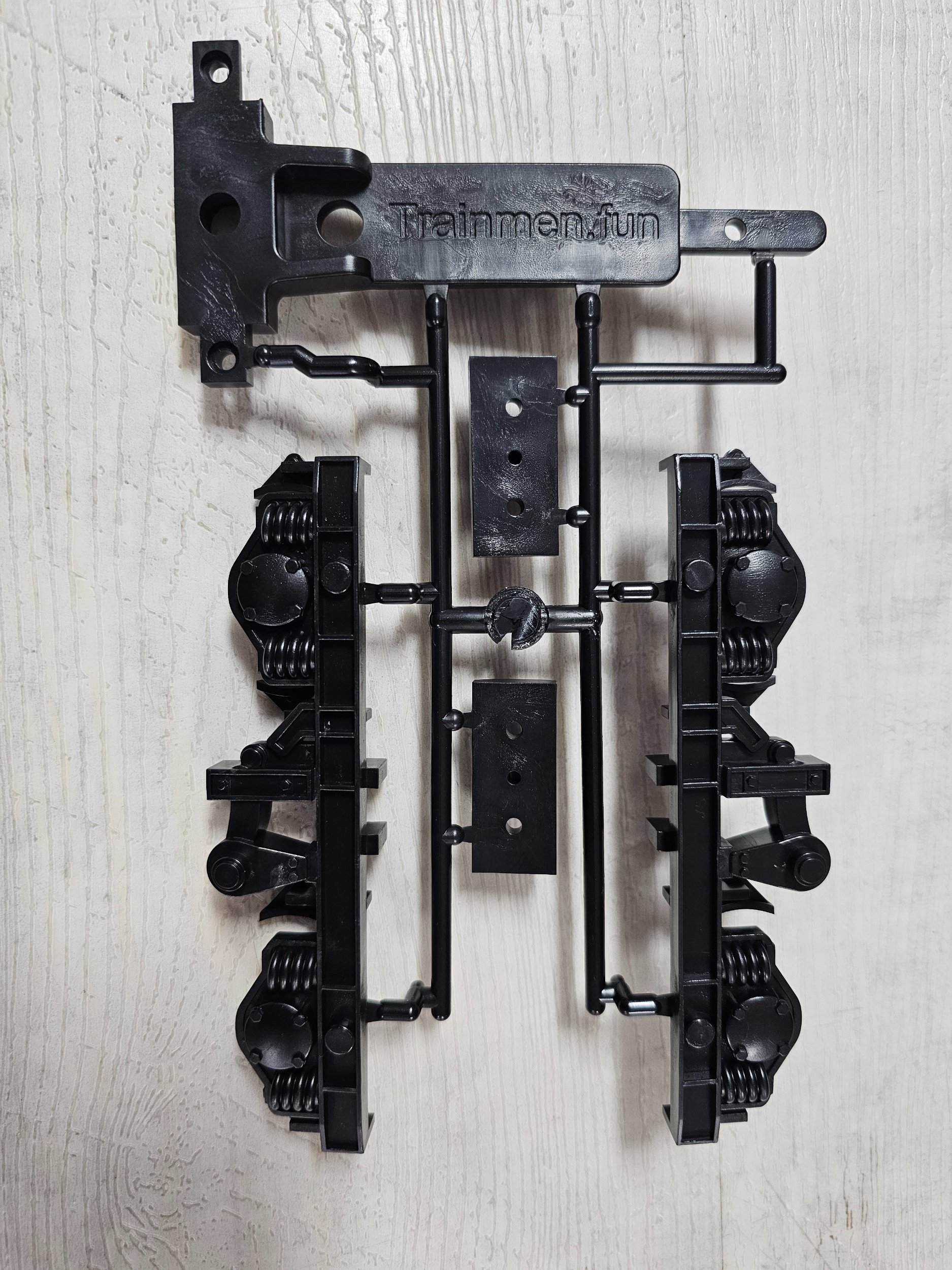

Für Großserienmodelle, zum Beispiel den BDt 1731 RhB-Laufwagen, den ich mit und für Trainmen.fun (Zusammenarbeit zwischen mir, Gunter Kiss und Fertig Kai) herstelle, sind einige Teile wie die Modelldrehgestelle in Spritzguss-Kunststoff gefertigt, lege ich bei Bilder für Sie.

Der Motorblock besteht aus zwei Teilen. Das, was Ihnen aufgefallen ist, ist lediglich die Verbindungslinie zwischen den beiden Teilen und kein Spannungsriss. Ich möchte es gut erklären.
Ich benutze einen Übersetzer und bin nicht immer in der Lage, das Gesagte vollständig zu verstehen, danke
Zur besseren Erläuterung füge ich Fotos der Motorblockbaugruppe bei
Sergio
