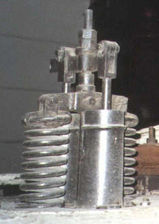

Guten Tag liebe Forenmitglieder,
für eine Lok, die ich im Bau habe, möchte ich das abgebildete Sicherheitsventil vorbildgetreu zu modellieren. Trotz intensiver Recherche konnte ich aber nichts genaueres über die Konstruktion heraus finden. Es scheint der Bauart Ramsbottom zu ähneln, hat aber zwei Druckfedern und eine andere Auslegung der Hebel.
(Quelle: Buntbahn Archiv, Bildausschnitt)
Wenn mir jemand mit der Bezeichnung der Bauart, mit einer Beschreibung der genauen Funktionsweise oder vielleicht sogar mit einer technischen Zeichnung helfen könnte, würde ich mich sehr freuen.
Werner

ich fürchte, ich habe die Gemeinschaft fast unnötig belästig.
Die Bauart des Ventils scheint tatsächlich Ramsbottom zu sein - was ich nicht begriffen hatte war, dass der U-förmige Verteiler unterhalb des Dachs liegt und daher von oben nicht sichtbar ist. Das hatte mich irritiert.
Dennoch: Wenn mir jemand weitere Details nennen kann, hilft mir das auf jeden Fall weiter. Vielen Dank im Voraus.
Werner

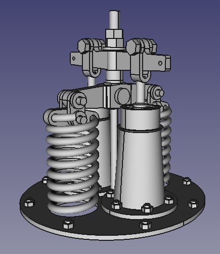

Hier ein Bild des heutigen Konstruktionsstands:
Um das besser einschätzen zu können: Die Bodenplatte hat einen Durchmesser von 44 mm. Einige Teile fehlen noch aber ich glaube, es lässt sich schon erkennen wie einfach sich dieser Detaillierungsgrad in 1:8 erreichen lässt. In 1:22,5 wäre alles um erheblich kleiner, Die Federn dürften gerade noch einen Außen-Durchmesser von 3,9 mm und eine Drahtstärke von 0,6 mm haben. Zumindest für den FDM-Druck müssten viele Details also anders konstruiert werden und das gesamte Teil würde dann eher an einem Stück zu drucken sein.
Martins Ansatz ist bei der Sache daher nicht von der Hand zu weisen. Nur wenige Modellbauer werden diese spezielle Ausführung des Sicherheitsventils benötigen und sind mit der Modifikation eines handelsüblichen Bauteils vermutlich besser bedient als mit einem Kleinserienteil.
Sobald ich meine Konstruktion abgeschlossen habe und mein Teil fertig ist, kann ich gerne mal schauen, ob ein herunter skaliertes Komplett-Objekt druckbar ist beziehungsweise ob ich die Konstruktion mit vernünftigem Aufwand modifizieren kann. Da ich aber verständlicherweise momentan mein eigentliches Bauprojekt voran treiben möchte, muss ich um einige Zeit Geduld bitten.
Werner

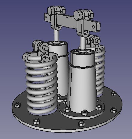

Guten Abend,
die Konstruktion der Einzelteile
habe ich zusammengefasst, auf 1:22,5 herunter skaliert und versuchsweise in einem Stück gedruckt.
Mit "Tree"-Support lässt sich das sogar halbwegs drucken. Die Elemente sind allerdings so filigran, dass mit meiner 0,4 mm Düse teilweise nur eine Wand gedruckt werden kann. Entsprechend fragil ist das Ergebnis.
Im Maßstab 1:8 wird das sehr ansprechend, Um aber in dem kleinen Maßstab auf einem FDM-Drucker ein vernünftiges Ergebnis zu bekommen, müssten ein paar Maße geändert werden, damit die Teile halten. Auch die Federdrähte müssten entweder unmaßstäblich dicker gemacht werden oder eine im Inneren verbleibende Stückschicht bekommen. Dann würde das Teil aber im Endeffekt nicht viel anders aussehen als das Teil, das auf der LGB-Kastendampflok sitzt..
Werner
