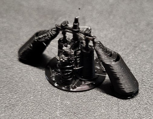

Re: Frage zu Bauart Sicherheitsventil
Guten Abend,
die Konstruktion der Einzelteile
habe ich zusammengefasst, auf 1:22,5 herunter skaliert und versuchsweise in einem Stück gedruckt.
Mit "Tree"-Support lässt sich das sogar halbwegs drucken. Die Elemente sind allerdings so filigran, dass mit meiner 0,4 mm Düse teilweise nur eine Wand gedruckt werden kann. Entsprechend fragil ist das Ergebnis.
Im Maßstab 1:8 wird das sehr ansprechend, Um aber in dem kleinen Maßstab auf einem FDM-Drucker ein vernünftiges Ergebnis zu bekommen, müssten ein paar Maße geändert werden, damit die Teile halten. Auch die Federdrähte müssten entweder unmaßstäblich dicker gemacht werden oder eine im Inneren verbleibende Stückschicht bekommen. Dann würde das Teil aber im Endeffekt nicht viel anders aussehen als das Teil, das auf der LGB-Kastendampflok sitzt..
Werner
