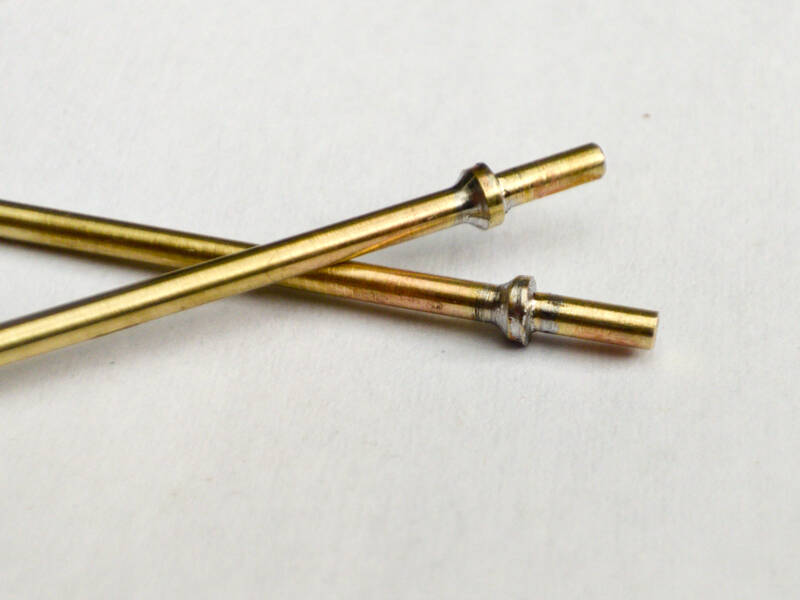

Mit den Zugstangen aus 1,5 mm Messingdraht sind die Gabelköpfe hart verlötet.
Am gegenüberligenden Ende haben sie einen Anschlag sowie Gewinde 1,6 mm bekommen. Die in den Bremsklotz greifenden Stangen weisen auch solche Anschläge auf.
Sie entstanden durch 2 mm lange, einseitig abgeschrägte Rohrabschnitte, die ich mit Hilfe einer Lehre aus Aluminium an der gewünschten Position mit den Stangen verlöten konnte.

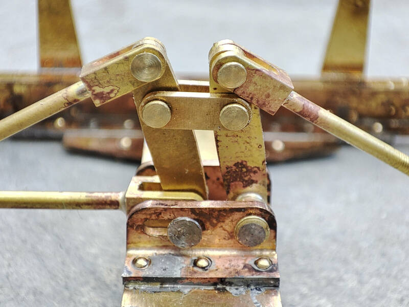

Mir hat die Bremsanlagenlösung nicht gefallen. In Anlehung an einen anderen Wagen des gleichen Herstellers Both & Tilmann habe ich das nochmal neu gemacht, allerdings sind die Einzelteile jetzt handgeschnitzt.

Nachdem Du jetzt eine weitere Variante präsentierst, habe ich die erste Version genauer betrachtet, und finde beide Varianten haben ihren Reiz, aber Version2 wirkt stimmiger.
