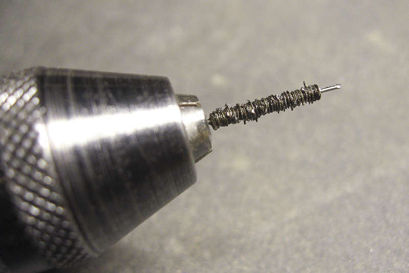

Man benötigt einen alten 0,4mm-Bohrer, da die Scheiben einen Lochdurchmesser von 0,4 mm haben. Wer nicht bis 0,4mm spannen kann, lötet den Bohrer in ein feines Messingröhrchen, das man dann z.B. im Dremel spannen kann. Auf den Bohrer nun möglichst viele Scheiben auffädeln ...
... und mit reichlich dünnflüssigem Sekundenkleber verkleben.
Nun lassen sich die Teile auf nassem(!) Nassschleifpapier schleifen, ohne dass sie sich zu sehr aufheizen und dadurch der Sekundenkleber verdampfen würde.
Anschließend das Ganze einmal kurz unter die Gasflamme halten.
:arrow: Der Sekundenkleber verdampft und die Scheiben lassen sich problemlos herunterschieben. Bitte beim Schleifen Schutzbrille tragen und für gute Lüftung beim Abflämmen des Klebers sorgen!

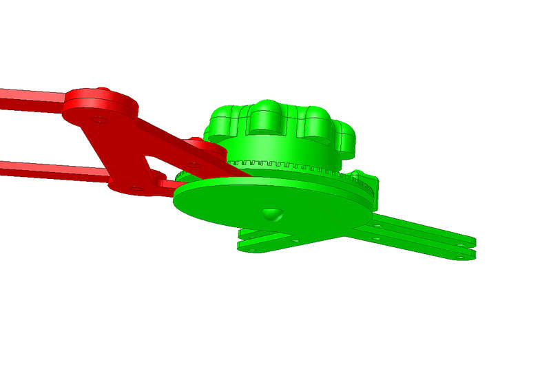

Alle folgenden Abbildungen zeigen in grün jeweils die Teile, die miteinander verlötet werden, und in rot diejenigen, die beweglich bleiben. Bitte unbedingt auch bei jeder Verbindung Anzahl und Lage der verwendeten Scheiben beachten!

Das gegenüberliegende Ende wird mit dem Kreuzgelenk 6 und den Teilen 7, 10 und 12 verbunden. Bitte beim Kreuzgelenk unbedingt auf die richtige Lage achten; dazu ist eine Lasche mit einer angeätzten Nut versehen, die auf der Rückseite zu liegen kommt:
