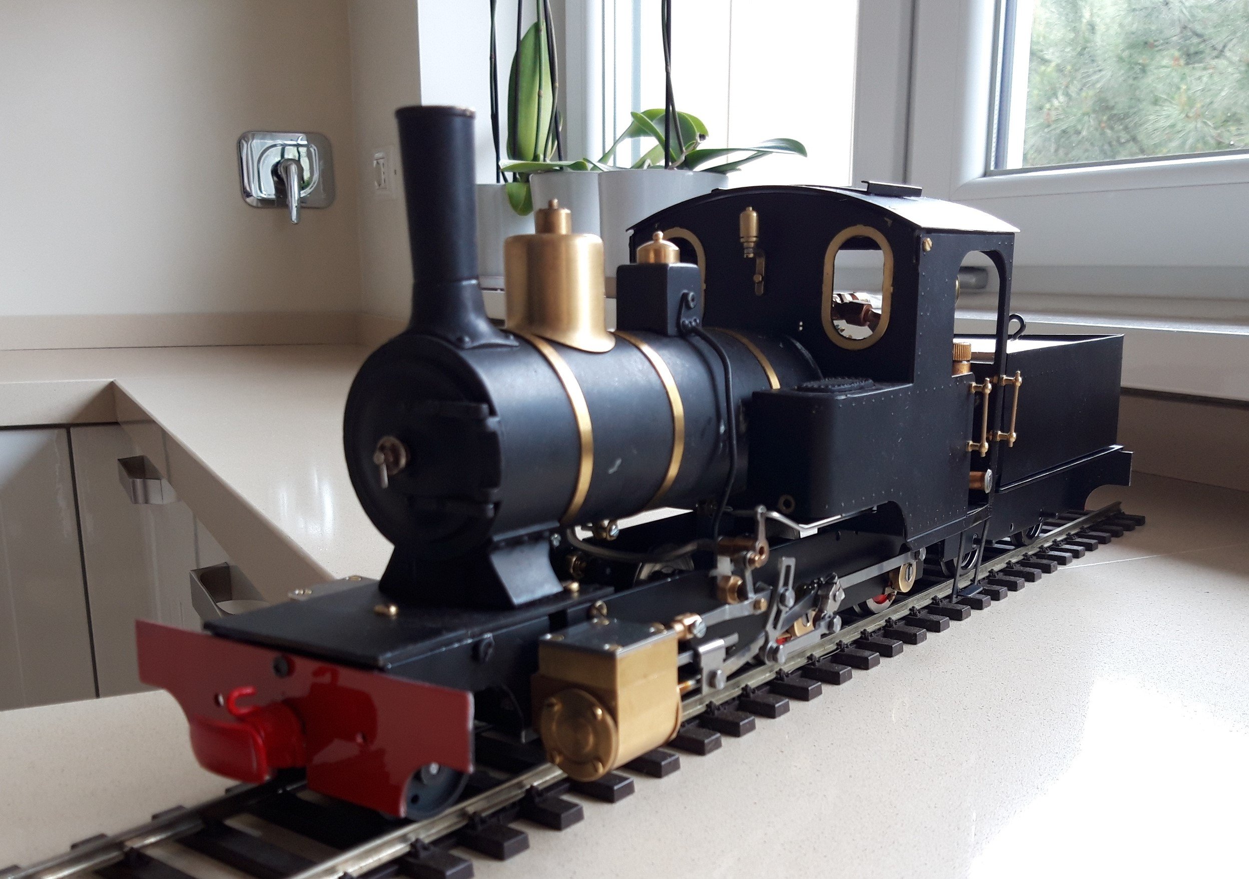

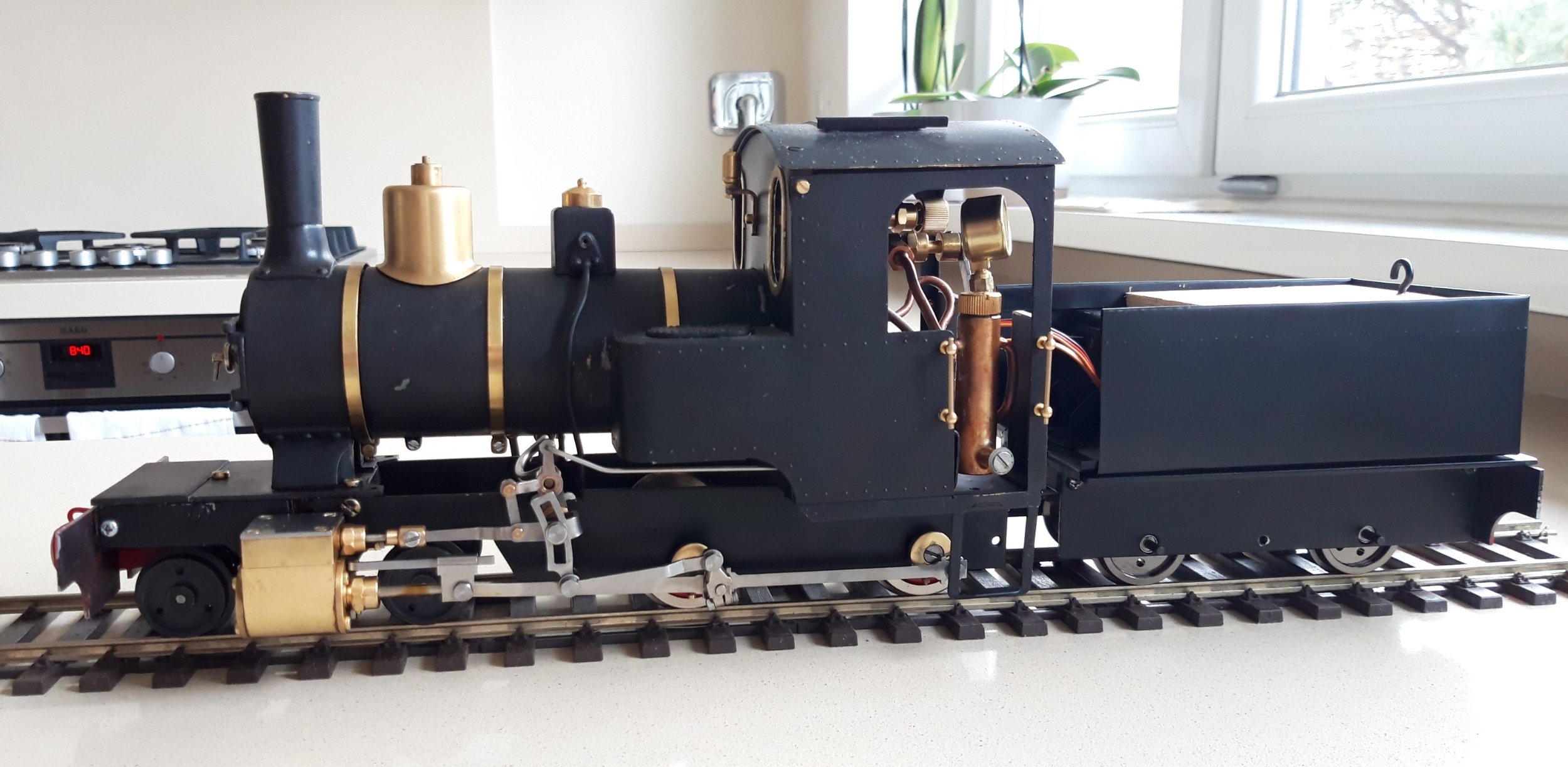

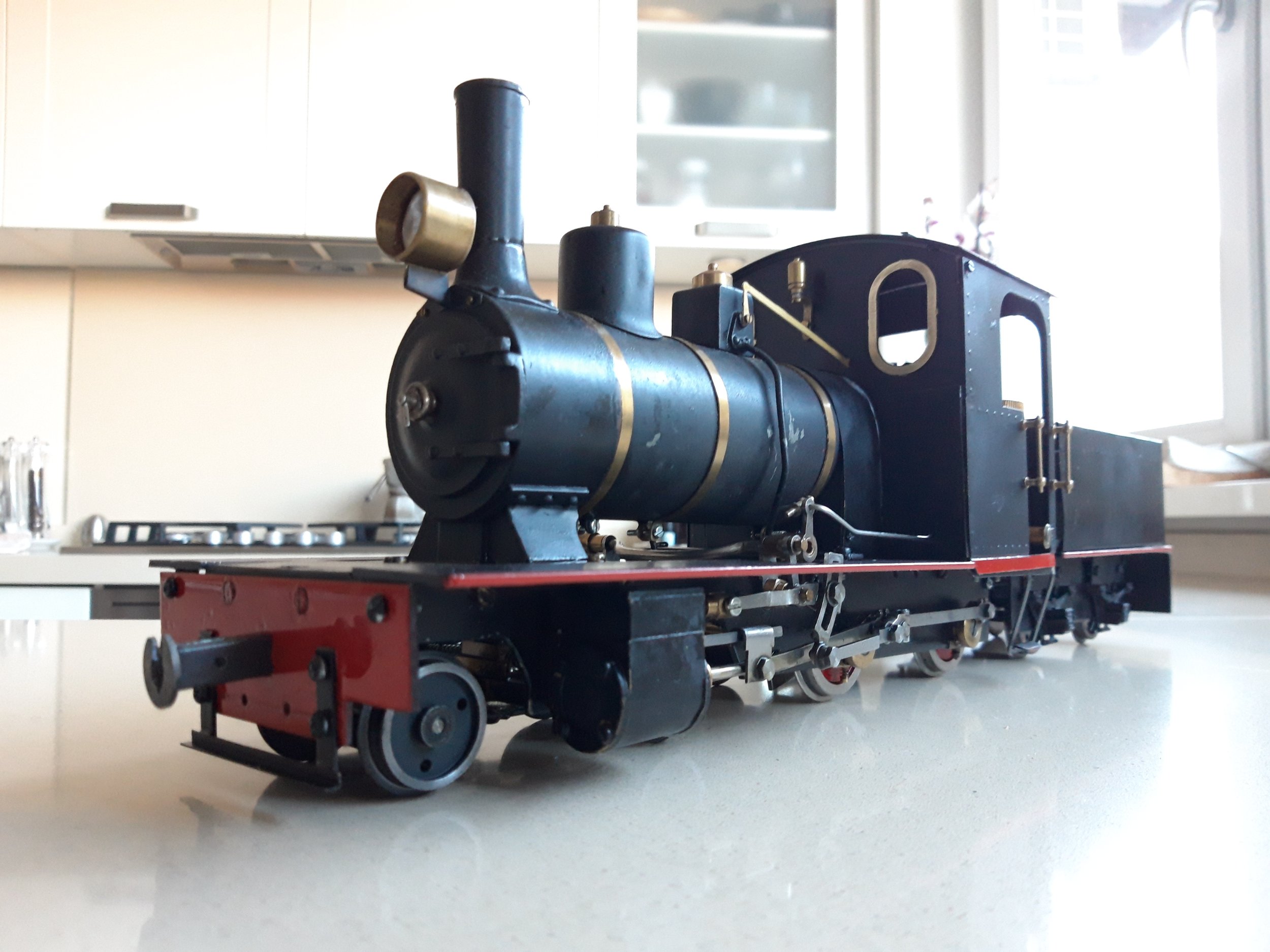

Hallo allerseits,
Ich wollte den Status eines Jobs mitteilen, den ich kürzlich nach dem Kauf eines Roundhouse Billy begonnen habe.
Ich verwandle ein 0-4-0 in ein 4-4-0 plus Tender.
Ich habe das Fahrgestell der Lokomotive und des Tenders zerschnitten, gefeilt und einen kinematischen Funktionstest durchgeführt – positiv.
Jetzt muss ich das Bugfahrwerk verbessern und denke darüber nach, ein „Slo-Mo“ zu bauen und zu installieren, ich weiß nicht, ob vor Ort oder im Tender ... oder beides ...
Es müssen noch einige Nacharbeiten durchgeführt werden, aber die gesamte Lokomotive ist vollständig und funktionstüchtig
Alberto

Hallo Alberto,
Deine Lok ist Dir gut gelungen, könnte auf einer Zuckerrohrplantage gefahren sein.
Danke für die Fotos, viel Spaß mit der Lok,
wünscht: Dieter
