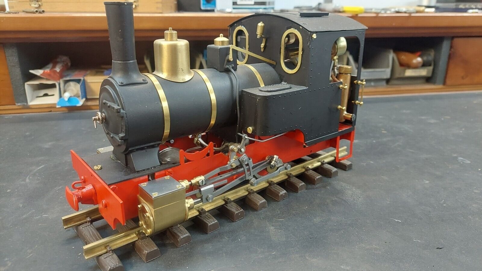

Hallo allerseits,
Ich wollte den Status eines Jobs mitteilen, den ich kürzlich nach dem Kauf eines Roundhouse Billy begonnen habe.
Ich verwandle ein 0-4-0 in ein 4-4-0 plus Tender.
Ich habe das Fahrgestell der Lokomotive und des Tenders zerschnitten, gefeilt und einen kinematischen Funktionstest durchgeführt – positiv.
Jetzt muss ich das Bugfahrwerk verbessern und denke darüber nach, ein „Slo-Mo“ zu bauen und zu installieren, ich weiß nicht, ob vor Ort oder im Tender ... oder beides ...
Es müssen noch einige Nacharbeiten durchgeführt werden, aber die gesamte Lokomotive ist vollständig und funktionstüchtig
Alberto

Hallo Alberto,
Deine Lok ist Dir gut gelungen, könnte auf einer Zuckerrohrplantage gefahren sein.
Danke für die Fotos, viel Spaß mit der Lok,
wünscht: Dieter

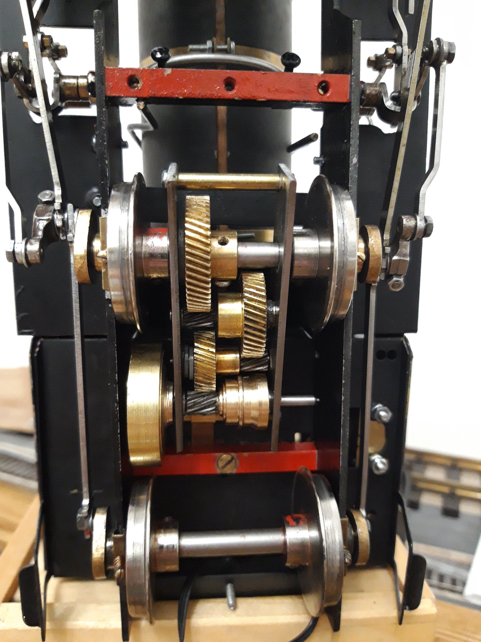

Hallo zusammen, nach einer kleinen Pause poste ich ein paar Updates zu meiner Lok.
auf dem ersten Foto ein selbstgemachter „Slomo“.
ciao
Alberto

Hallo Alberto,
wie ist denn so das Laufgeräusch des Slomos? Klingt die Lok jetzt wie ein aufgezogenes Feder-Uhrwerk? Es sind ja schon ein paar Metallräder.
Viele Grüße,
Stefan

Guten Morgen Stefan,
Ich habe zwei „Slomos“ gebaut, eines mit geraden Zahnrädern (Kunststoff-Metall) und eines mit schrägverzahnten Zahnrädern (Messing-Stahl, das auf dem Foto).
Ersteres hatte beim Bremsen ein leichtes hörbares Brummen, letzteres fast nichts, vor allem im Freien.
aber die enorme Verbesserung der Regelmäßigkeit des Betriebs macht alles wett!
Alberto

Die Videos sind mit dem alten „Slomo“ mit geraden Zahnrädern gemacht, sobald ich die Gelegenheit dazu habe, werde ich ein Video mit dem neuen Trägheitsmechanismus machen.
Es ist richtig, dass Sie beim Bremsen ein Geräusch vom Mechanismus gehört haben. Dies ist das einzige Mal, dass Sie es deutlich hören können.
