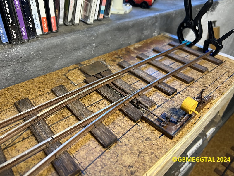

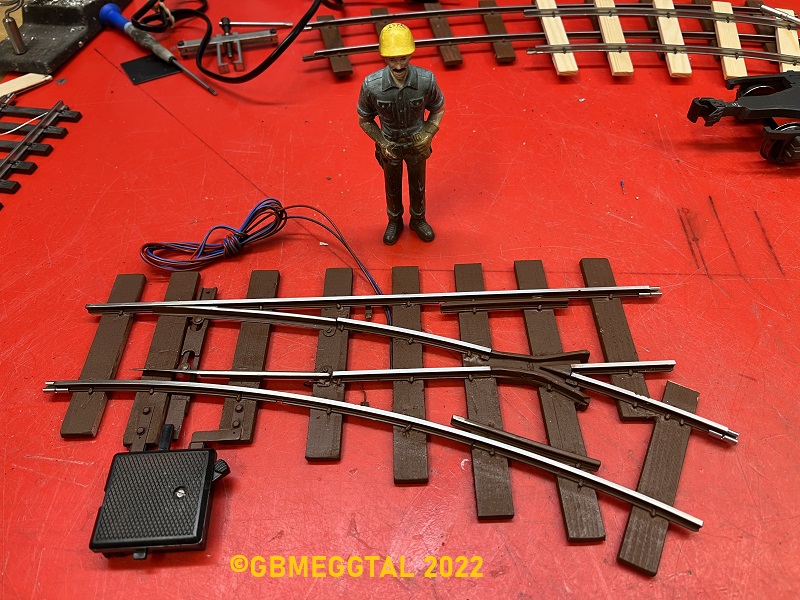

Habe Märkin Spur 1 Weichen auf 7/8n2 umgebaut, gesehen habe ich das im ehemaligen Feldbahnsinnigen Forum bei Toeffelholm (Schönes Diorama Jürgen :freude: ).
Im erste Entwurf wollte ich eine Umfahrung einbauen.
Weichenherzpolarisierung wurde mit einem Umschalter im LGB Handweichen Antrieb gelöst.
Da die Umfahrung im 3% Gefälle liegt brachte das keinen Sinn :nein:

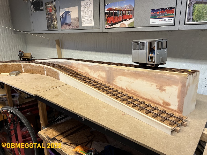

Die 6% Rampe mit Spitzkehre führt dann später zum oberen Anlagenteil.
Bei den letzten Anlagenbauten haben mich diese Brücken immer gestört. Nun versuche ich es mit einer Spitzkehre wie im Vorbild

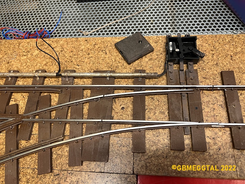

Bernd. Die Weichen Polarisierung mit dem Schalter im LGB Handantrieb ist nicht ganz trivial bis es funktioniert.
Man muss sich in kleinen Schritten annähern mit dem Ausschnitt im Antrieb für den Schalter :roll:

Das ende der 6% Steigung

Und wieder wurde eine Weiche gebaut (ja ich weiss wie langweilig :roll:)
Eine etwas andere Weichen Polarisierungs-Variante
