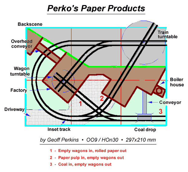

Die Idee des Gleisplan habe ich von der Carendt.com Seiten von Geoff Perkins

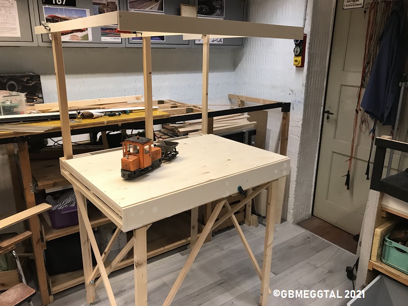

Die Module sind 2x1m breit und 0,76m tief.
Die Tischlerarbeiten hatten ich mir leichter vorgestellt.
Eigentlich wollte ich es bauen wie Mattiacus doch OBI meinte sie bräuchten 4 Wochen um das Holz zu schneiden, obwohl es am Lager war :stupid:
:hothead: So habe ich dann meine :lupe: Holzresten verarbeitet.
Es gibt leider wenig Bilder wie solche Black Boxen gebaut sind :roll: das machte mich dann doch etwas unsicher wie stabil die Blende sein muss.
Aber sie stehen :bia:
In der Blende wurden LED Streifen eingebaut für die Beleuchtung.

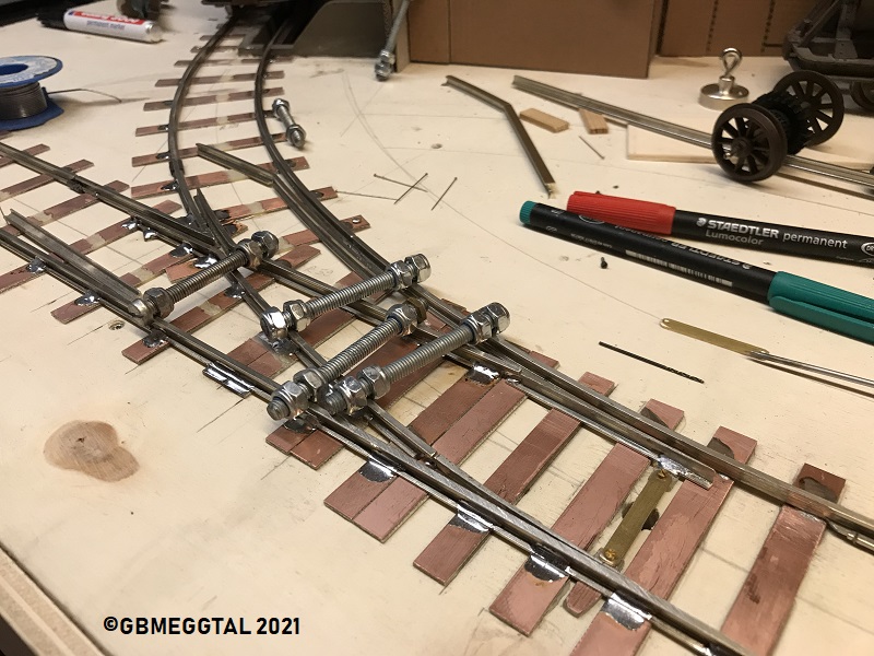

Unterdessen habe ich die erste Weiche R590 erstellt.
Verwende dafür Code 200 (5mm) Märklin Neusilber Schienen.
Die sind einiges billiger als Code 250 Neusilberschienen und das ganze Areal wird ja mit Kopfstein :steinigung: oder Teer zugedeckt.
Ich habe mir mit Gewindestangen und Stoppmuttern Spurlehren gemacht. Das geht sehr gut und das Gleis stimmt auf +0.2mm :lupe:
Die Weichenzungen sind mit M2 Gewindestangen durch das Brett geführt und unten mit einer Mutter verschraubt. Werde das als Einspeisung für die Weichenzungen verwenden
Die Rillenschienen wurden auch verlegt und alles isoliert ;D

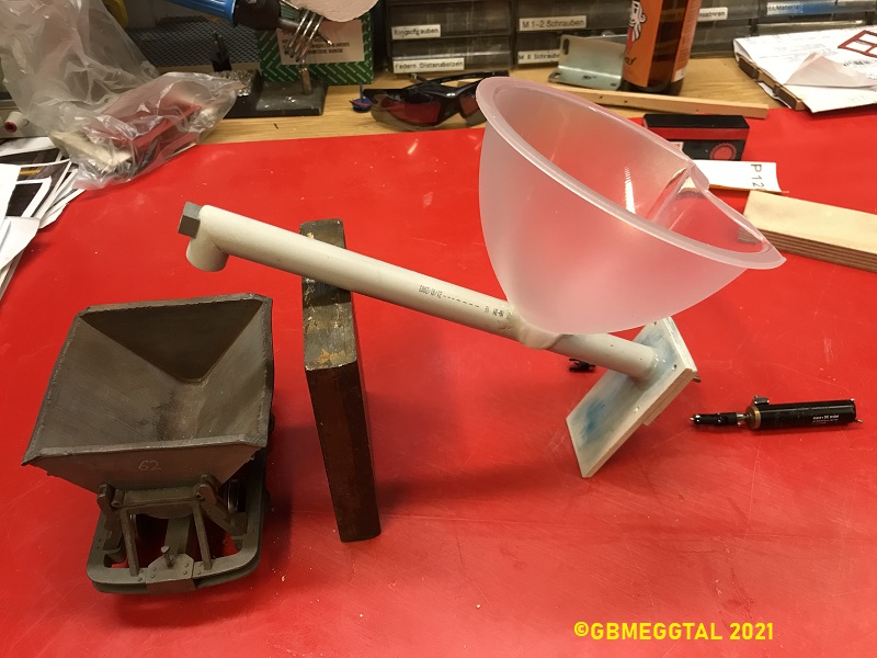

Die Asche vom Braunkohle Kesselhaus wird mit der Lore abgeführt.
Dazu habe ich ein Holzbohrer verwendet damit der Kaffeesatz verladen werden kann.
Der Holzbohrer wird mit einem hochuntersetzten Motor angetrieben so das nur ganz wenig Kaffeesatz aus dem Rohr kommt.
Gruss Sigi :bia:

Die Ide mit dem Holzbohrer als Förderschnecke ist genial, da muss man auch erst
mal darauf kommen. Gibt es da keine Probleme wegen dem Gewicht des Bohrers?
