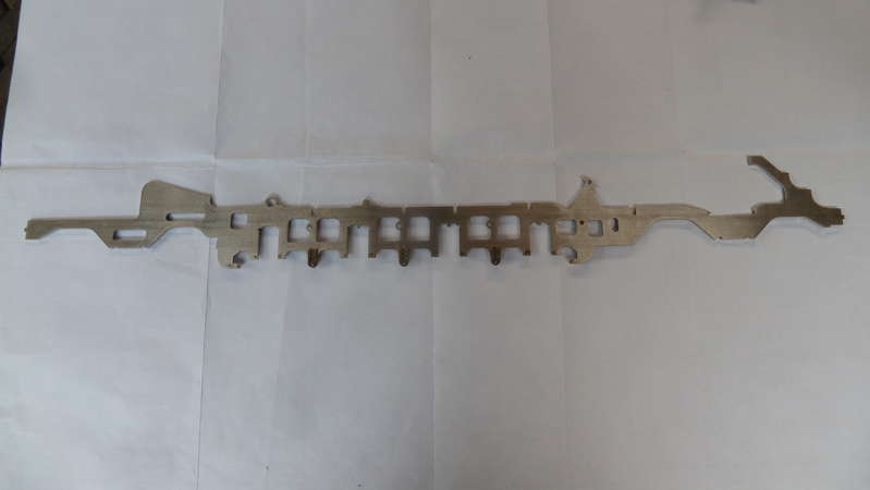

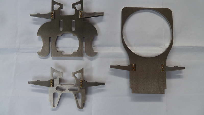

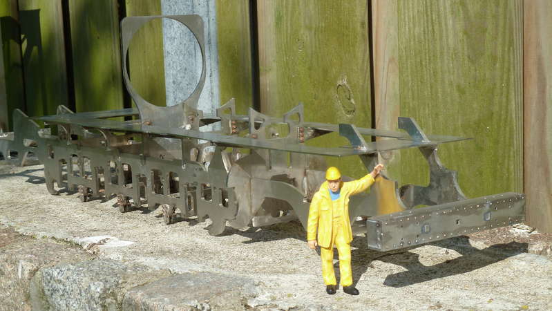

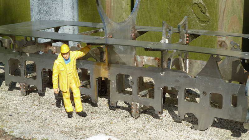

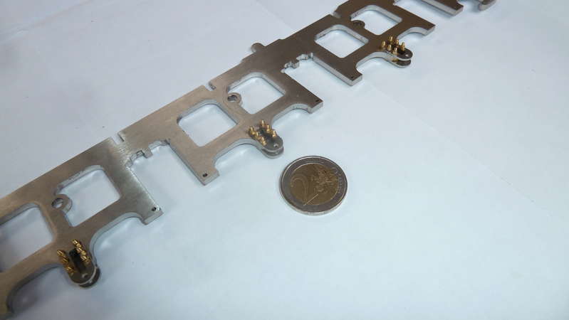

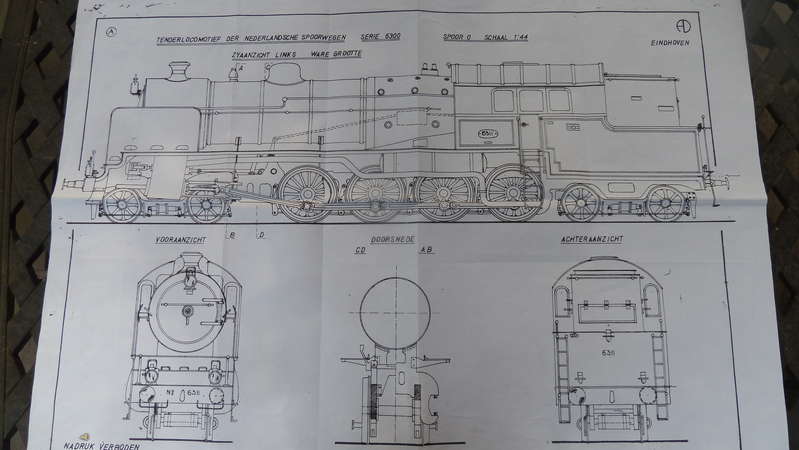

Ich möchte ein neues Projekt vorstellen, eine Dampflokomotive der Niederländischen Eisenbahnen. Ich habe die Zeichnungen benutzt von die NVM, de Nederlandse Vereniging van Modelbouwers und darfte mit ihrer Zustimmung ein Foto von einer Zeichnung veröffentlichen.
B01 (Hans_RhB)

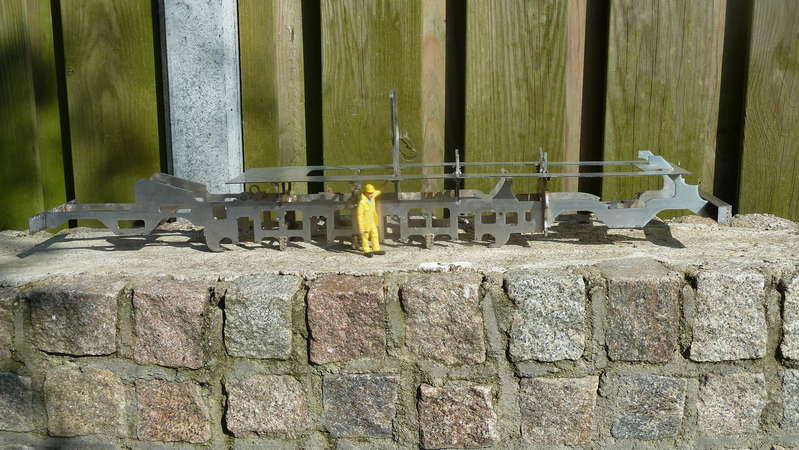

Ich habe schön einige Teile fertig in 1 und 3 mm Edelstahl.

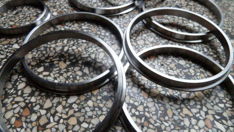

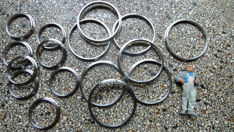

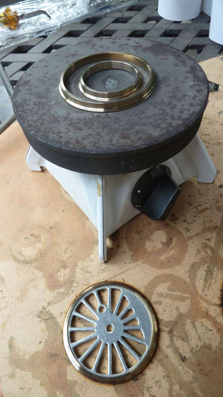

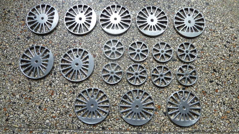

Ich habe die folgende Teilen fertig. Aus 5 mm Aluminium habe ich die Radsterne von die Räder gemacht :
BE10 (Hans_RhB)
Aus Edelstahl sind die Radreifen gedreht :
BE11 (Hans_RhB)
Die Radreifen sind konform die Standards für die Modelleisenbahn Spur II, S 02 Radsatz und Radreifenprofil der IG Spur II gemacht.

Die Radsterne aus Aluminium ist doch recht außergewöhnlich, oder?
Aber ich denke leicht zu bearbeiten, die Radreifen werden wegen der Isolierung eh geklebt, die Stabilität müsste genügen...geht die Lackierung problemlos?

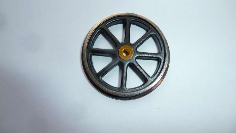

Hans_RhB
Beiträge: 366
Re: Baureihe 6300 der Niederländischen Eisenbahnen in Regels
Beitrag von Hans_RhB »
Hallo Tom,
Die Radreifen werden nicht geklebt, sondern wie in der Realität durch Expansion eingeklemmt durch Hitze. Der Durchmesser der Reifenrad ist 0,1 mm kleiner dann der Radstern. Durch Erhitzen werde die Radreife grosser en kann uber der Radstern platziert werden.

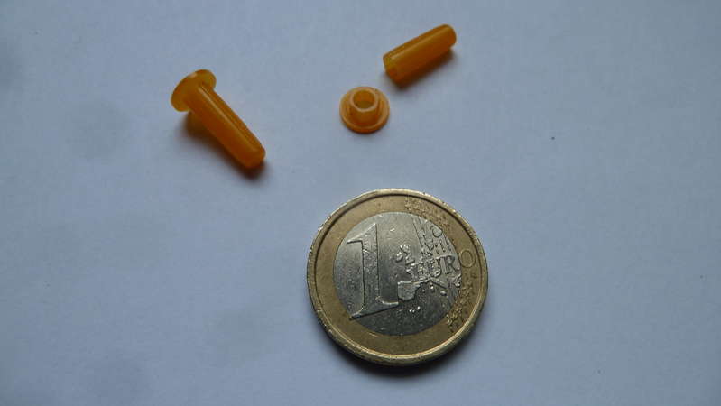

Werden die Radreifen nicht elektrisch isoliert?

Hans_RhB
Beiträge: 366
Hallo Tom,
Zum isolieren der Räder benutze ich die Kappen von Insulinspritzen, welche ich auf Maß geschnitten habe. Sowohl auf der Vorder- und an der Rückseite des Rades ist dieses Teil verwendet. Die Achse mit einem Durchmesser von 5 mm wird bei das Rad abgedreht nach 4 mm.

dann musst Du aber noch eine Isolierung des Gestänges von den anderen Bauteilen einbauen. Sind die Kappen der Insulinspritzen stabil genug?
