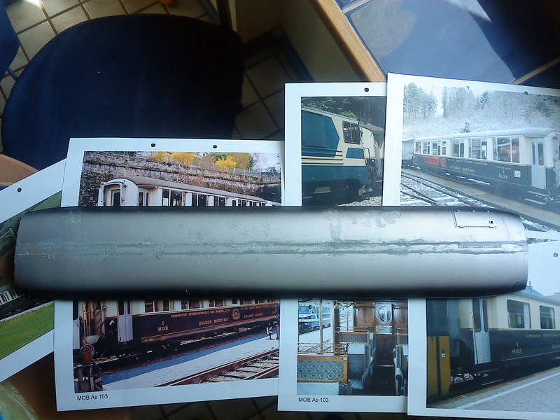

Hier der hemmungslose Versuch einen vielgesuchten LGB Wagen mit der Säge zu zerteilen.
Zuerst das Dach in der Mitte durchgesägt und mit einem 11 mm Streifen aus der Restekiste von einem anderen Salonwagen wieder zusammen geklebt.
MOB As 101 Bau01 Dach verbreitert (ottmar)
Als Klebstoff dient Aceton zusammen it Einsekundenkleber. auch die Bodengruppe ist wieder mit Hilfe eines 3 mm ABS Streifens zusammengeklebt. Deutlich mehr Platz im Mittelgang für die Preiserleins ist die Folge.
MOB As 101 Bau01 Sitze Bodenplatte (ottmar)
Nach Spachteln, Schleifen und Lackieren sind die Wunden am Dach wieder grob verheilt.
MOB As 101 Bau01 Dach lackiert (ottmar)

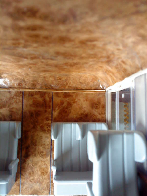

Dabei habe den Wagen-"Himmel" soweit fertig, das Wurzelholz hat sich heftig gewehrt den Rundungen zu folgen, aber nach Tests mit Einsekundenkleber - etwas Wasserdampf hat das Furnier verloren. Lackiert habe ich zweimal mit Zaponlack und mit zwei Deckschichten Klarlack. Der Kasten ist mit hell-elfenbein RAL 1015 lackiert.
MOB As 101 Bau WurzelholzHimmel (ottmar)

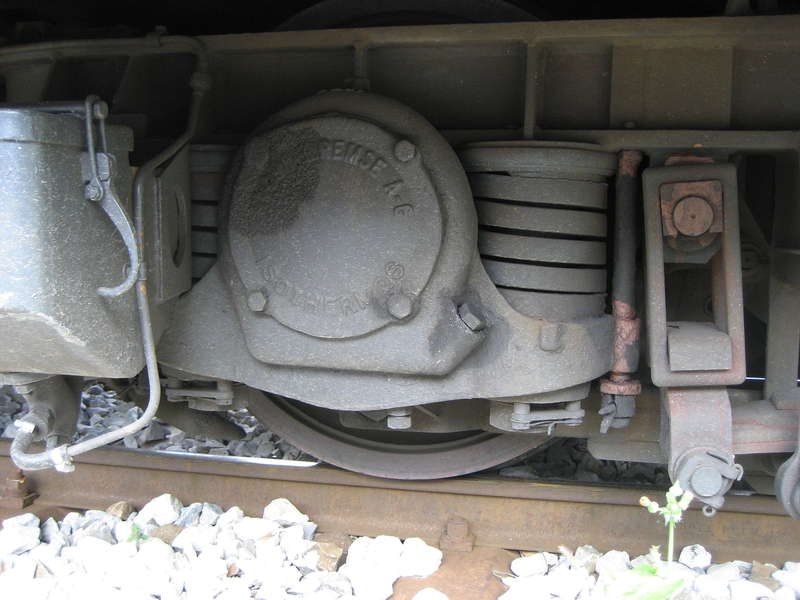

Als kleines Rätsel obs denn ein Wagen oder etwas anderes bei mir gibt, woran ich am planen und hirnen bin, hier noch das Original als Rätsel....
Achslager 3 (fst-tigrottino)

Dein Rätsel bekomme ich nicht gelöst, immer wenn ich meine, ich hätte finde ich auf dem Vorbild "SKF", aber ich tippe mal Brünig - vielleicht der "Affenkasten"?

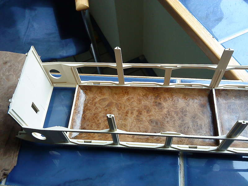

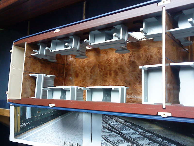

@alle: Aber dafür bin ich etwas mit meinem Salonwagen weitergekommen, Das Wurzelholz schmückt jetzt alle Wände.
Foto von unten mit kompletter Innenausstattung
MOB As 101 Bau05 (ottmar)
...und Sicht der Preiserlein, die Tür ist mit einer feinen Dreikantfeile eingeritzt und mit schwarzen Kugelschreiber(!) ausgelegt. Filzstift löste sich beim Klarlack auf und warf unschöne Kanten. Eine 2 mm Nussbaumholzleiste deckt die Kante ab. Die Beleuchtung fehlt noch völlig.
MOB As 101 Bau03 (ottmar)

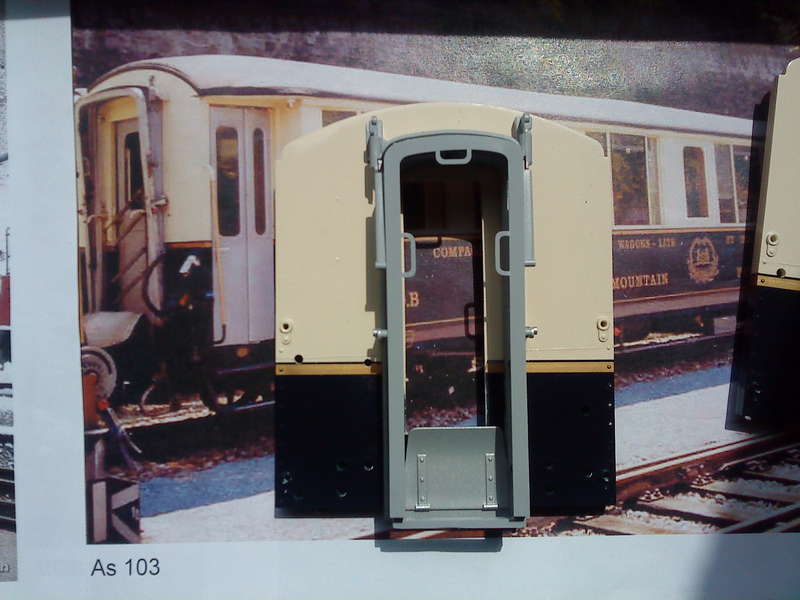

..und ein Foto von der Rückwand - nur provisorisch zusammengesteckt - im Hintergrund das Vorbild, deutlich ist die Verbreiterung zu erkennen:
MOB As 101 Bau04 (ottmar)

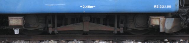

A Propos Rätsel: vielleicht suchst du in die falsche Richtung?!
Hier ein etwas verbreiterter Ausschnitt, der etwas mehr Interpretationsspielraum zulässt. Dann wird zumindest die Richtung etwas klarer, meine ich ...
IMG_5448 (fst-tigrottino)

die Zahl 3000 weist in die richtige Richtung, allerdings nicht nur .... es gibt auch Alternativen :roll:
Drehgestell ganz (fst-tigrottino)
Aber jetzt subito fertig mit Rätsel in einem fremden Artikel: Im Vordergrund steht der MOB As 101 (baust du wirklich As 101, die Fensterpartie sieht dort meiner Meinung nach aber anders aus) von Ottmar :!: Es war ja bloss die Traum-Vorstellung eines passenden wunderbaren Wagens für ein Triebfahrzeug, das im Moment erst als Achslager existiert. Und bis es fertig ist, hat Ottmar in seinem Arbeitstempo wohl auch noch die Schwesterfahrzeuge As 102 , 107, Brs 201, 202 etc. fertiggestellt ..... :lol:

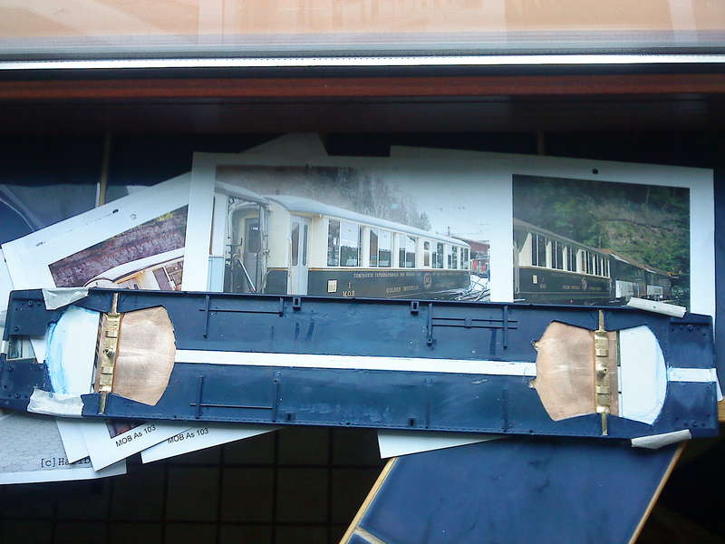

Heute habe ich mit dem Fahrwerk weitergemacht und Ms Frästeile für die Drehgestellaufnahmen eingebaut, abgedeckt wird ein mit einer 3 mm ABS Platte, die genau in den Voraum passt. Im Passagierabteil verdeckt ein 0,4 mm Federbrronze Blech den Ausschnitt für das Drehgestell ab.
MOB As 101 Bau 06 (ottmar)
Beim Ausfräsen ist übigens das Luran S eingerissen, ich denke mal das liegt an dem nicht unerheblichen Alter des Basis Wagens, es ist eben ein älteres Sammlermodell von LGB. Andererseits ist wohl auch Luran S nicht 100 prozentig alterungsstabil. Naja wird zum Schluss mit einer Lackschicht versiegelt und ein Ms Blech trägt hinterher die Elektronik und sorgt für einen tiefen Schwerpunkt.

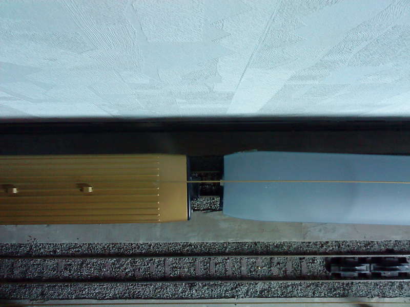

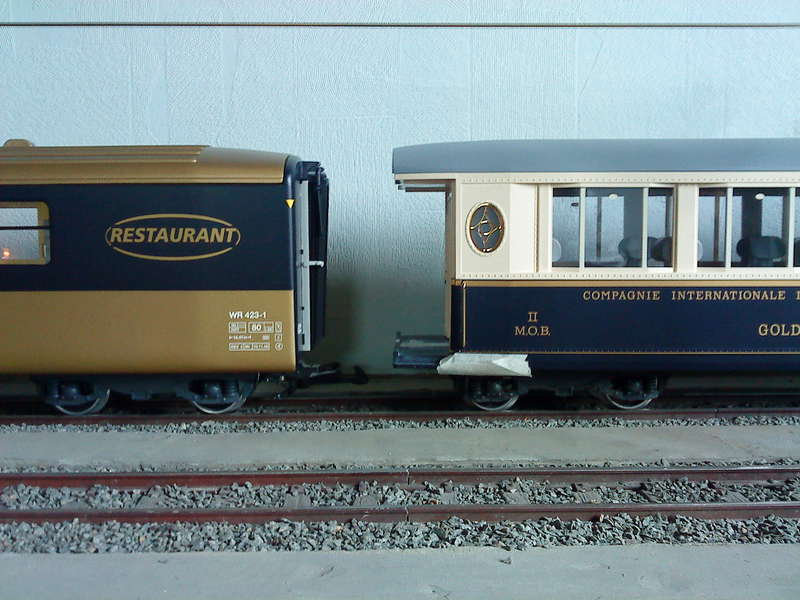

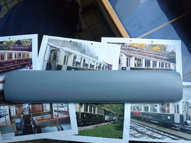

heute konnte ich den Wagen provisorisch auf seine Drehgestelle setzen und ein paar Bilder im Vergleich mit den GoldenPassWagen testen.
Von oben:
MOB As 101 Bau08 Aufsicht (ottmar)
Die Dachlinie:
MOB As 101 Bau09 Dachlinie (ottmar)
Ich finde der Wagen hat sehr gewonnen und passt sehr gut zu den vorhandenen Express Wagen.

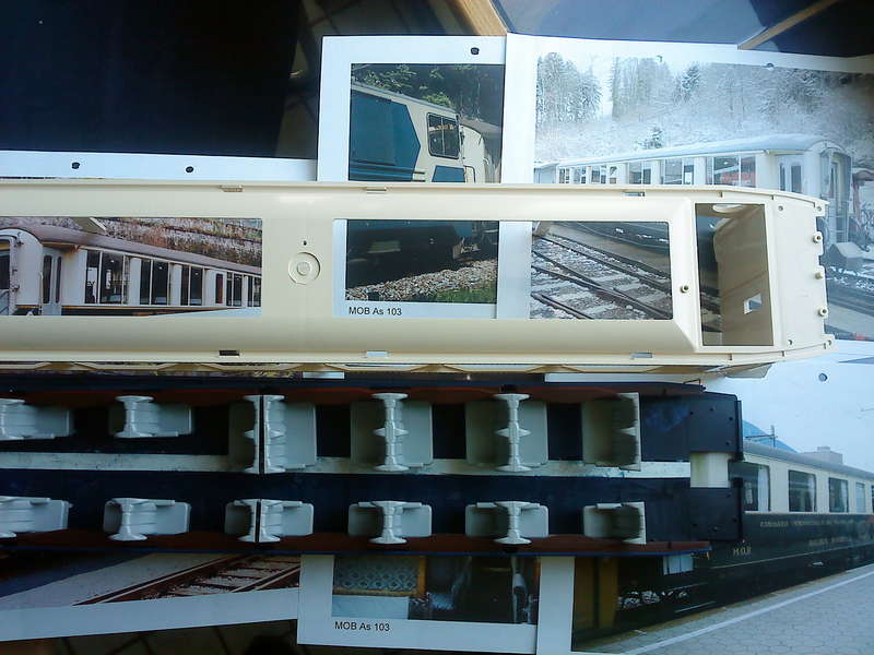

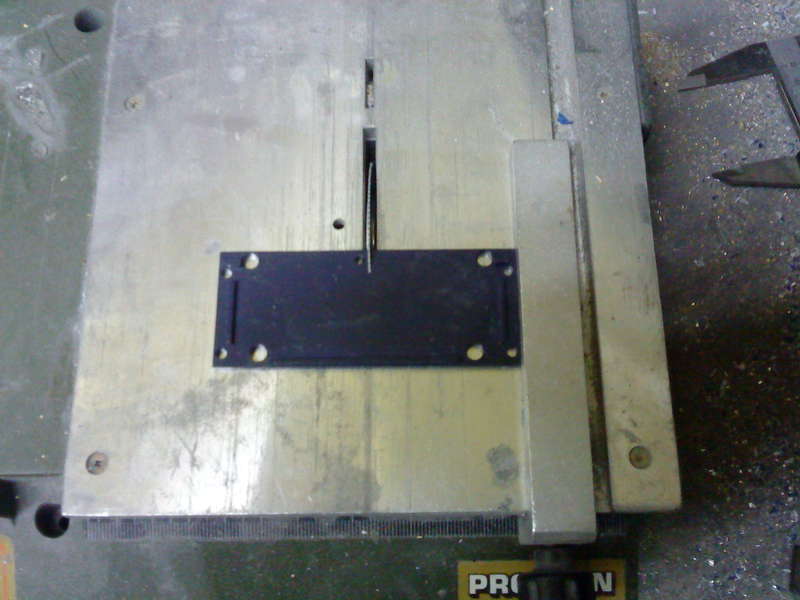

Via PN bin ich gebeten worden, ein paar Bilder direkt von der Umbaumasnahme zu zeigen, zuerst das Sägen mit einem dünnen Sägeblatt.
MOB As 101 Bau10 Säge (ottmar)
