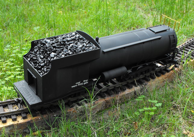

Das fertige Modell auf den Schienen. Die Kohle wurde aus Bruchkies imitiert.

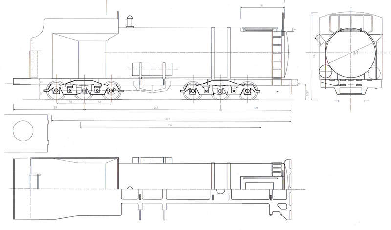

Nach der Anfertigung der massstabgerechten Typenskizze ging es an die Umsetzung der Einzelteile. Gehandicapt durch Gicht, war es mir von vornherein bewusst, dass ich die Hilfe eines Lasercutters in Anspruch nehmen musste.
Typenskizze Vanderbilt (Battli)
Als Erstes musste eine masstabgerechte Typenskizze erstellt werden.

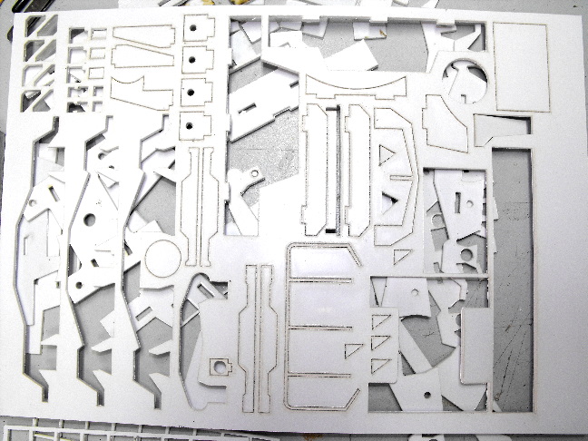

Einige Zeichnungen mussten erst erstellt werden, um die benoetigtenTeile zu definieren und dem Laser zuzufuehren. Erst nahm ich mich des Drehgestells an, das ich zugegebenermassen sehr stark vereinfacht habe.
Laserteile Vanderbilt (Battli)
Das Untergestell, die Drehgestelle und der Bansen wurden aus gelaserten Teilen zusammengesetzt.

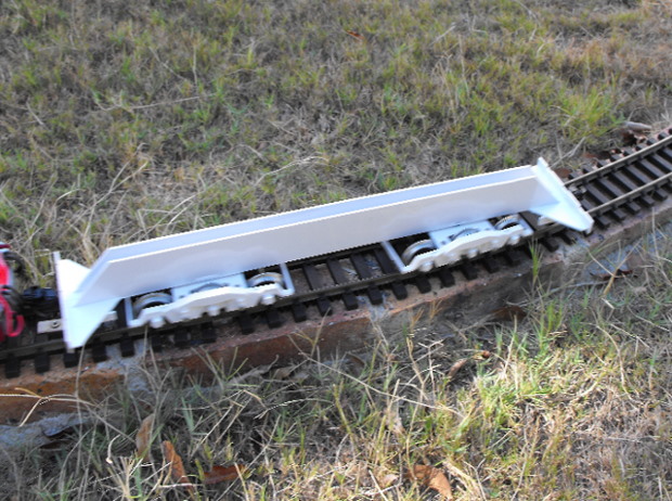

Damit ich eventuelle Fehler gleich ausmerzen konnte, baute ich mir ein simples Versuchsfahrgestell. Zu meinem Glueck hat das gleich hingehauen!
Versuchswagen (Battli)
Um sicher zu sein, dass sich das Fahrzeug auch richtig bewegen laesst, wurde ein einfaches, massstaebliches Versuchsfahrgestell gebaut.

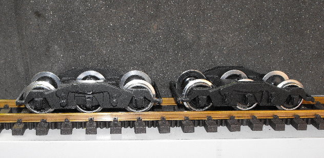

Nun noch die fertigen Drehgestelle. Sieht doch gar nicht schlecht aus, finde ich, trotz der Vereinfachung.
Drehgestelle Vanderbilt (Battli)
Die fertig zusammen gebauten Drehgestelle.

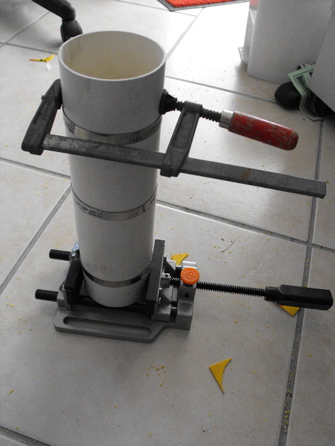

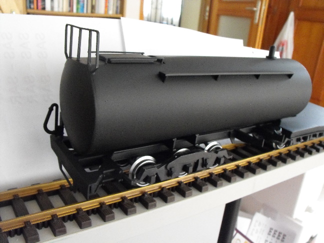

Materialsuche ist mitunter Gluecksache. Ablaufrohre zu duenn, Drainagerohre zu dick. Also habe ich ein 110mm-PVC-Rohr verengt. Das ging so: Rondellen eingesetzt und das aufgeschnittene Rohr mit Rohrschellen zusammengedrueckt. Angezeichnet. Rohrschellen geloest, ueberfluessiges Material weggeschnitten. Rohrschellen wieder angezogen, alles mit PVC-Kleber HD verleimt und gewartet bis alles hartgetrocknet war.
Verjuengung des Rohres (Battli)
Es stand ein PVC-Rohr im Durchmesser von 110mm zur Verfuegung, welches auf 85mm Durchmesser verjuengt werden musste.

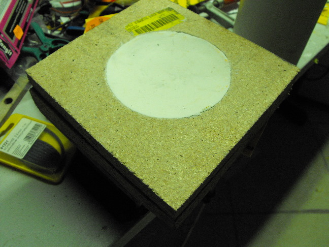

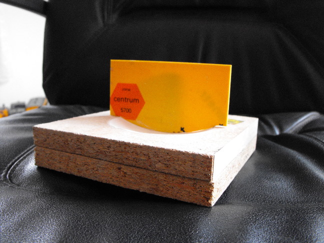

Danach fertigte ich den Kesselboden. Dazu musste ein Reststueck Spanplatte dran glauben. Im Schnelldurchlauf ging das etwa so: Loch aussaegen im notwendigen Durchmesser. Mit Fimo fuellen.
Tankboden (Battli)
Der gewoelbte Tankboden wurde in einer Lehre im Backofen "tiefgedrueckt".
Danach mittels einer Schablone das Fimo ausformen und zum Haerten ab in den Backofen!
Tankboden (Battli)
Es folgte nun das Aussaegen des Rondells fuer den Boden, der gross genug sein muss, die Woelbung abzudecken. Danach das Ganze wieder in den Backofen und wenn das Rondell warm genug ist mittels Hitzeschutzhandschuhen in die Form druecken. Das Resultat sieht dann so aus:

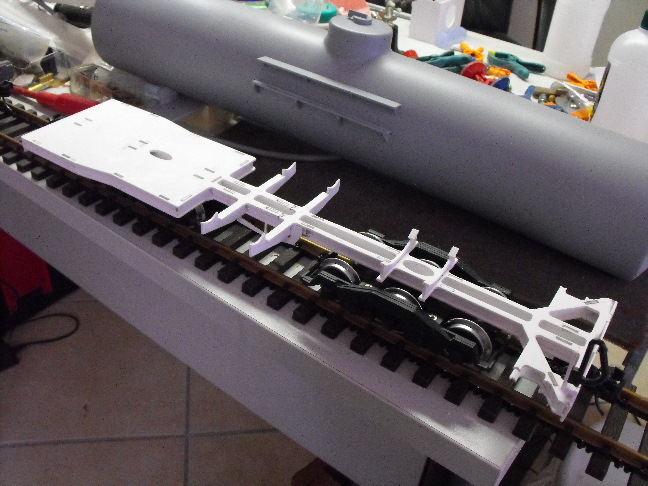

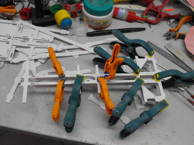

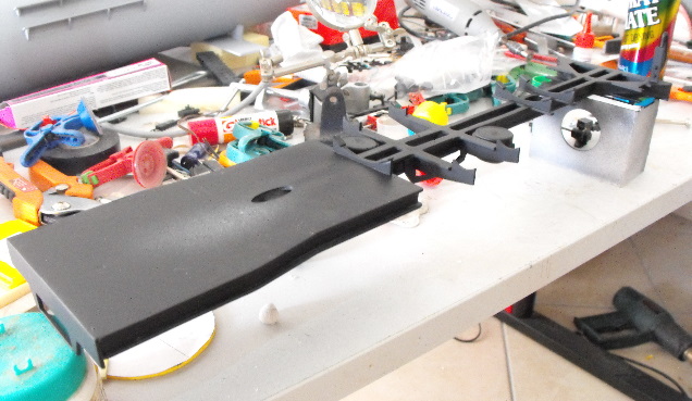

Nun geht es weiter mit der Baubeschreibung. Das Untergestell musste ich nur noch" zusammenkleistern". Sorgfaeltig ausgefuehrte Zeichnungen waren die Grundlage fuer passgenaue Teile.
Chassis 3 (Battli)
Aus den vorbereiteten Laserteilen wird das Chassis mit Aceton oder Dichlorethan zusammengeklebt (kaltgeschweisst)
Schnell ist auch was auf dem Tisch, das schon vielversprechend aussieht.
Chassis 2 (Battli)
Das Chassis bereit zur Farbbehandlung

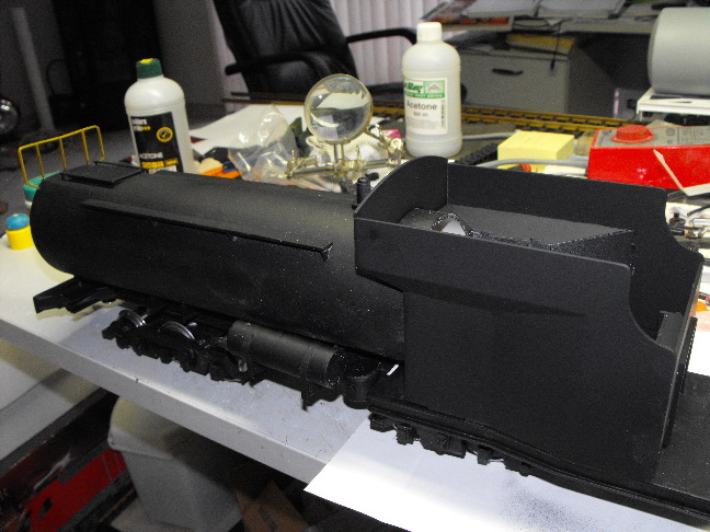

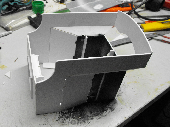

Als naechsten Schritt habe ich mir den Bansen vorgenommen. Die Formgebung ist etwas kompliziert, aber irgendwie habe ich's geschafft.
Bansen Vanderbilt (Battli)
Auch der Bansen nimmt Gestalt an.
Heirat Vanderbilt (Battli)
Erstmals wurde der Kessel aufgesetzt, Untergestell und Kessel wurden "verheiratet".
Nach diesem Ereignis mussten noch einige Details angebracht werden.

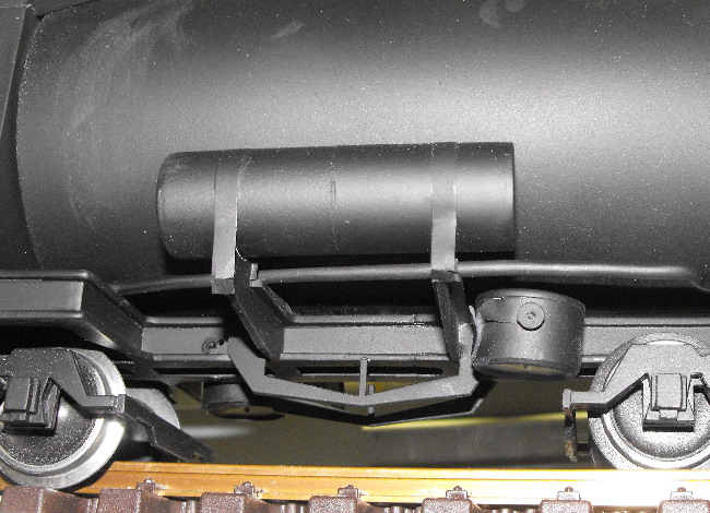

Vakuumtank (Battli)
Details wie Vakuumtank und Bremszylinder haben ebenfalls ihren Platz gefunden. Auch die Vakuum-Bremsleitungen duerfen nicht fehlen!

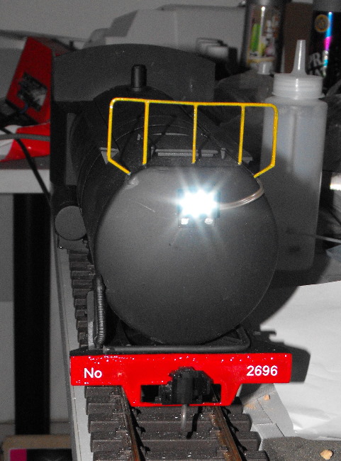

Der Tender bekam auch noch den Scheinwerfer, falls mal Tender voraus gefahren werden muss. Der Scheinwerfer besteht aus zwei 3V-LED's in Serie, gespiesen werden sie von einem Batteriepaket 6V und der An-Aus-Schalter sitzt vorne an der Kohletuer.
Zusammenstellung Vanderbilt (Battli)
Es ist so weit! Alle Baugruppen haben passgenau zusammengefunden.

Eigentlich haette hier schon lange der fertige Tender im Bild sein sollen. Zur Vervollstaendigung des Beitrags hole ich dieses Versaeumnis nach!
Leider stand damals keine Original-Steinkohle zur Verfiegung. Aber bemalter Kies hilft auch...
Cheers, Battli
Vanderbilt-Tender SAR (Battli)
Gebaut aus ABS, um das Material kennen zu lernen.
