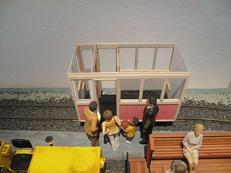

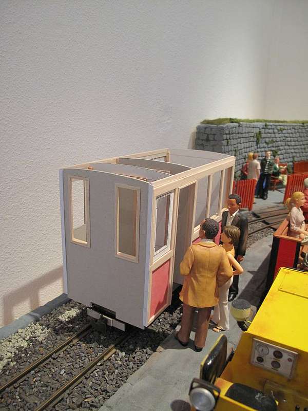

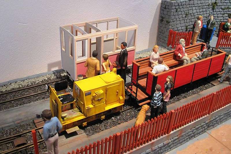

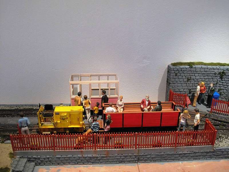

Die KBaH hat ja lange nichts mehr von sich hören lassen, dabei war der Verein sehr aktiv und hat sich mit den Vorbereitungen für die Fahrsaison beschäftigt und auch neue Projekte in Angriff genommen. So endlich auch zwei neue gedeckte Wagen für Personenzüge, genau genommen ein Bremser-Wagen und ein reiner Personenwagen. Man hat sich übrigens englische Schmal(st)spurbahnen zum Vorbild genommen, die Wagen werden also nicht sehr gross und hoch werden, man wird sich als Bremser oder Passagier da eher etwas rein quetschen müssen. Der Bremser-Wagen wird den auf englischen Schmalspurbahnen anzutreffenden Guards-Van nachempfunden. Die KBaH plant, den Bremser-Wagen quasi als Steuerwagen im Pendelzugbetrieb einzusetzen, wobei es natürlich nichts zu steuern gibt, aber dennoch soll der Wagen als vorderer von den zwei Wagen zusammen mit der kleinen Dampflok oder einem Diesel eingesetzt werden. Da aus Platzgründen der Zug nicht immer umfahren werden kann, bietet sich diese Lösung an. Der Bremser-Wagen ist deshalb am einen Ende mit einem kleinen separaten Abteil für den Überwachungsmann bzw. Bremser ausgerüstet.
Der erste Wagenkasten-Rohbau wurde heute auf einem Tieflader von der Schreinerei des Vertrauens zum KBaH-Werkhof gefahren und dort auf Rollschemeln zur Begutachtung durch die Vereinsmitglieder in die Station Glütsch geschoben. Während dem sich die einen Fahrgäste schon im Cabrio-Wagen die besten Plätze für die nächste Fahrt nach Ändrisch sichern, bestaunen andere das noch etwas nackt anmutende Aufbau-Gestell des neuen Wagens, indem später 8 - 10 Reisende Platz finden werden.
Aber seht selbst ein paar aktuelle Bilder des heutigen Tages aus Glütsch:
IMG_4975small (Högerbahner)
IMG_4977small (Högerbahner)
IMG_4980small (Högerbahner)
IMG_4981small (Högerbahner)
IMG_4982small (Högerbahner)
IMG_4983small (Högerbahner)

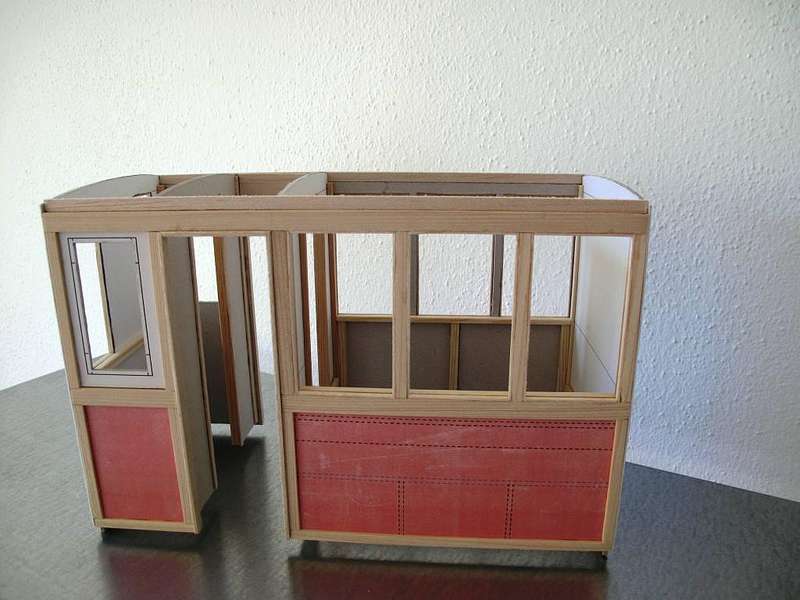

P.S.: Der Wagenkasten besteht bis jetzt aus einer Grundstruktur aus bedrucktem Karton sowie Kiefer- und Lindenholz-leistchen sowie Resten von Balsa-Holz. Das Untergestell werde ich aus umgebauten bzw. angepassten Feldbahnwägelchen aus dem Programm von ZT-Modellbahnen zusammenfrikeln:

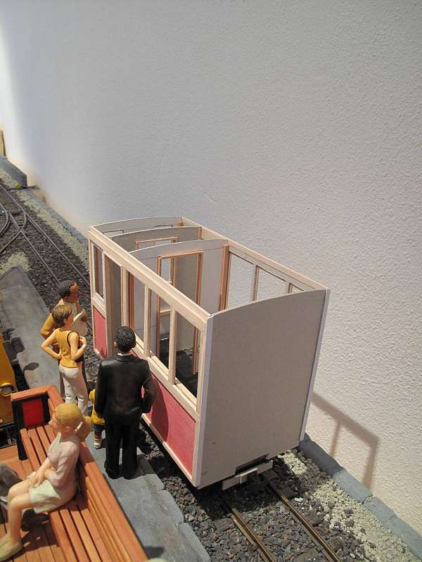

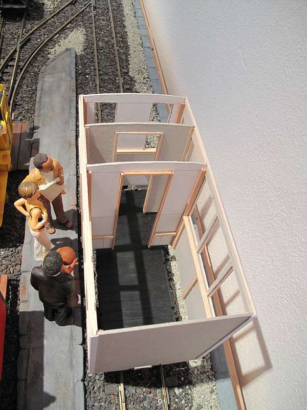

Heute wurden in den Werkstätten der KBaH wieder Holz- und Malerarbeiten erledigt. Der Bremser-Wagen erhielt sein Fahrgestell und ein Teil des Innenausbaus (Bänke im Passagier und Bremserabteil).
Bereits in den letzten Tagen wurde der Wagen innen gestrichen. Auf der Aussenseite wurden die Aufbauteile bis auf die Seitenblenden (dort wo noch der bedruckte Karton zu sehen ist) sowie die Front- und Rückseite (kurze Seiten) gestrichen. Die insgesamt vier Seitenblenden werde ich separat erstellen und lackieren und dann aufkleben. die Wagenfront auf der Bremserseite wird einen Warnanstrich erhalten (ist dann auch die Frontseite des geschobenen Zuges), die Wagenfront auf der Passagierseite wird dann schwarz lackiert.
Der Holzboden und die Bänke gefallen mir in Natur eigentlich ganz gut, ich denke ich werde Sie nur noch matt lackieren aber farblich so belassen.
Eine erste Sitzprobe von Vereinsmitglied Luc (Dauertelefonierer) und seiner Freundin zeigen, dass die Platzverhältnisse wohl ganz passabel sind.
Aber seht selbst:
IMG_4990small (Högerbahner)
IMG_4991small (Högerbahner)
IMG_4992small (Högerbahner)
IMG_4994small (Högerbahner)
IMG_4996small (Högerbahner)
Der Wagen misst übrigens 28cm in der Länge (über Puffer gemessen), 12.5 cm in der Breite und 20cm in der Höhe (ab SOK).
Werde Euch auf dem Laufenden halten (falls überhaupt Interesse vorhanden ist?)

Was sind das für Figuren? Sind diese 1:13?
Grüße aus Berlin
Högerbahner
Beiträge: 153
Wohnort: Busswil b.B. (CH)
Re: Neue Wagen für die KBaH | Bremser-Wagen in 1:13
Beitrag von Högerbahner »
Wie beschrieben ist der Wagen in 1:13 (+/-) gebaut. Offenbar scheint aber das Verhältnis der Figuren im Wagen aus Deiner Optik nicht ganz zu stimmen, wenn Du nach dem Massstab der Figuren fragst :lupe: :nixweiss:
Die Figuren sind aus Resin und so ungefähr im Massstab 1:12 - 1:13. Die Figuren habe ich allesamt Online beschafft, teilweise in der E-Bucht, teilweise bei folgenden Lieferanten:
http://houseworksltd.com
http://www.blackwells-miniatures.com
http://www.minimumworld.com
http://back2bay6.com
http://www.hobby-lobby-modellbau.com
Ganz allgemein empfiehlt es sich sonst, die üblichen verdächtigen Suchmaschinen im Internet zu bedienen, z.B. mit den Stichworten "Dolls 1:12" oder "Resin-Figures 1:12". I.d.R. findest Du unter 1:13 in Verbindung mit Figuren keine wirklich geeigneten Suchresultate, da die Figuren meist für Puppenhäuser gebaut werden, und die sind 1:12.
Die richtigen Cracks bauen Ihre Figuren natürlich selber, ich zähle mich leider (noch) nicht dazu, weil mir die Fahrzeuge im Selbstbau derzeit noch ausreichend Arbeit bescheren. Du findest im Forum aber sicher genügend Beiträge welche sich mit dem Selbstbau von Figuren beschäftigen, einfach die Suchfunktion benutzen.
Bis die Tage...[/url]
Mit Gruss vom Högerbahner

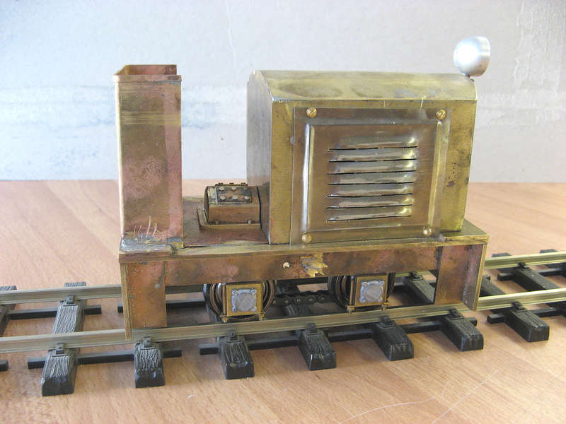

Aus diesem Grund habe ich meine 2 Fahrzeuge im M 1:12 gebaut,da es Figuren und Zubehär auch in 1:12 gibt.
Lok in weiterem Stadium (IBT.Schulz)
