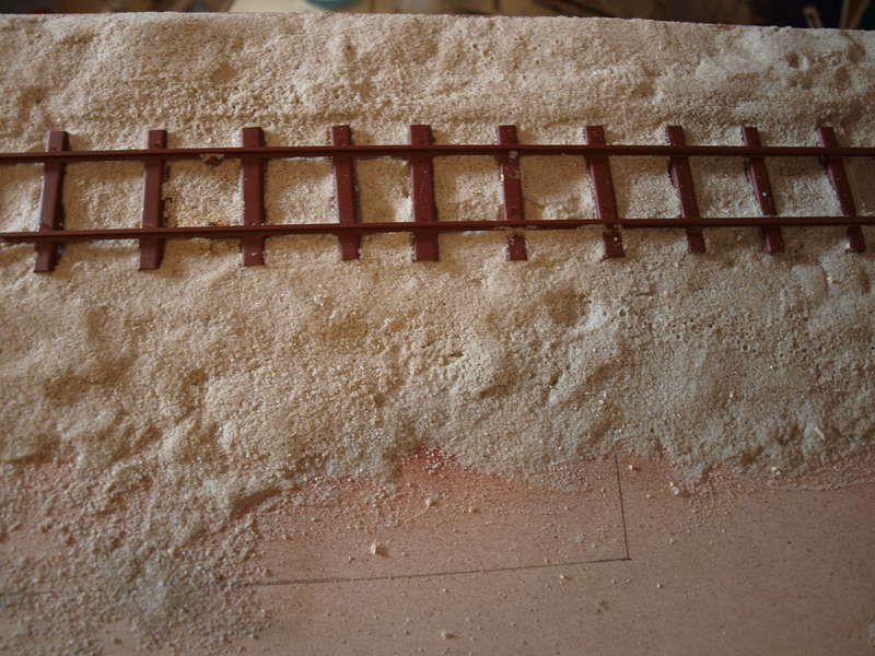

mittlerweile habe ich das Teil mal angefangen. Gebaut wird mit einem 37,5 x 75 cm großen Modul nach der Regalsandbahnnorm mit 26,7mm Spurweite.
P5263161 (Gleisbauer)
Die Grube habe ich dabei in die Platte eingesägt, und mit Verschnitt die Grubenwand eingeleimt. Das Gleis besteht aus Code 143-Profil und selbst gekanteten Schwellen aus Ms-Blech.
Aus einem weiteren Stück Blech habe ich eine einfache Schüttrutsche gekantet und angelötet. Die Farbgebung besteht (zur Zeit alles Quick and dirty) aus einer Schicht Ral 8012 aus der Sprühdose (war gerade zur Hand:wink: )
Das Gleis ist auf Spaxschrauben aufgelötet und so optimal mit dem Modul verbunden.
Als Kantenabschluß der Grube dienen Rakentenstäbe.
P5263163 (Gleisbauer)
P5263164 (Gleisbauer)
Und so sieht eingesandetes Gleis aus.
MfG Christoph
