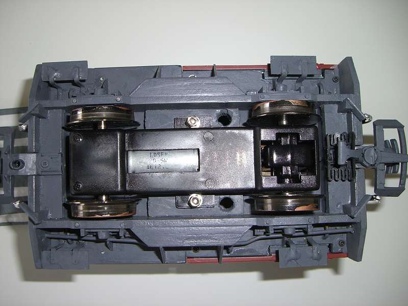

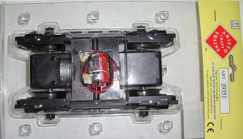

Hallo Peter,
sicher kennst Du meinen Selbstbau des Tm 2/2 57 hier im Forum:
modellbau/viewtopic.php?t=8678&highlight=rhb+traktor
Als Antrieb dient eine Aristo-Einheit, die ich schon mehrfach verbaut hatte und mit der ich recht zufrieden bin. Ich hatte mir den Antrieb direkt aus den USA kommen lassen. Die beiliegenden Seitenblenden braucht man natürlich nicht, dafür findet man rasch Abnehmer bei den US-Bahnern.
fahrwerk4 (rhb fan)
fahrwerk5 (rhb fan)
Gruß,
