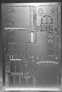

Auf diesem Nutzen sind viele Teile, die gerollt oder gebogen werden müssen. Darum ist er mit Ausnahme der Beschriftung als einziger aus Messing statt Neusilber geätzt, 0,4mm stark.

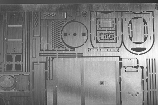

Die zu rollenden Teile (Kessel, Rauchkammer) sind an der Innenseite mit tiefgeätzten Schlitzen versehen, damit sich's a) leichter rollt und b) der Radius danach noch stimmt.

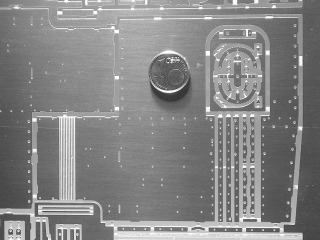

Der Cent zeigt, wie klein das Führerhaus der Lok ist. Im Fensterausschnitt sind Teile für die hoffentlich auch nach dem Verlöten bewegliche Wurfhebelbremse.

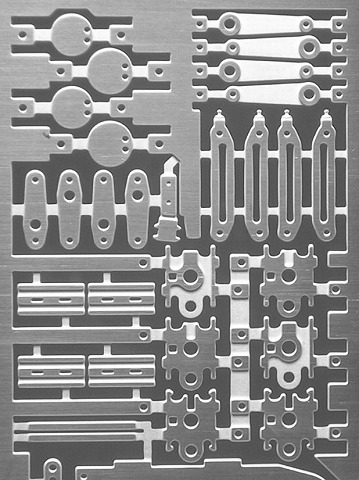

Hier wird's dann richtig spannend. Auf dem Foto sind "Sandwich"-Scheiben der Steuerung zu sehen - aus 0,5mm-Neusilber.

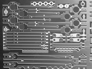

Detail der Steuerungs-Teile aus 0,5mm-Neusilber. Unten Teile für die Kreuzköpfe, oben Umlenkhebel und Exzenter-Scheiben.

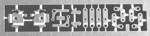

Die Solinger Präzisions-Ätzerei hat - von ein paar ganz wenigen Ausrutschern, die aber auch von mir verschuldet sein könnten - 'mal wieder wahres Engagement und Können bewiesen. Die einzig unangenehme Begleiterscheinung ist das permanente Kribbeln in den Pfoten, denn es juckt mich gewaltig, gleich alles auszuprobieren. Das wäre aber ein grober Fehler. Also übe ich Selbstbeherrschung... Auch Chiara hätte am liebsten sofort mit der Montage begonnen.

Schaut auch noch 'mal auf das Foto der Führerhaus-Seitenwand mit dem Cent. Neben den ganzen Bohrungen für die Standard-Nietköpfe sind da auch diejenigen für die Lokschilder vorgesehen. Daher können diese nach der Lackierung ohne Verwackeln gerade und präzise aufgeklebt werden - was aber sicher noch ziemlich lange dauern wird, bis es soweit ist.
Bei den Steuerungs-Teilen war meine Überlegung ganz einfach. Ein Guss in Neusilber hätte einen nur schlecht berechenbaren Schwund und würde deutlich mehr kosten als die Ätzteile, zumal eine Allan'sche Steuerung ziemlich viele Teile hat. Bei den Ätzteilen mag je nach nach Materialstärke die seitliche Anätzung größer oder kleiner ausfallen, aber abgesehen von einem vernachlässigbaren Verzug des Films stimmt das Grundmass immer. Wird nun zum Beispiel die Bohrung für die Kurbelzapfen etwas kleiner angelegt und danach aufgerieben, wird deren Abstand stets ziemlich genau stimmen, etwa so wie bei einem Frästeil.
Damit sich die "Scheiben" der Sandwiches genau aufeinander löten lassen, gibt es an den Enden jeweils Bohrungen für Passerstifte. Diese Bohrungen sind auf dem Foto der Exzenter-Stangenteile gut zu erkennen (jeweils zwei rechts und links). Die Teile werden bei eingesetzten Stiften verlötet werden und die Haltenasen erst danach entfernt.

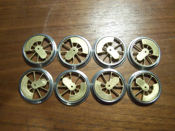

während Thomas am Rahmen bastelt sind die Räder mittlerweile auch weiter gediehen. Alle Niete sind in die Radsterne eingelötet worden und die Speichen wurden etwas verrundet. Danach wurde die Aussenfläche auf Spaltmaß zum Radreifen überdreht um die überstehenden Nietschäfte mit der Fläche Plan zu bekommen.Dann wurden Radstern und Radreifen mit Spiritus entfettet und beide Teile mit dem berühmten Welle Nabe endfest Kleber verklebt. Hierbei wurde sofort auf Durchgang geprüft was in 3 Fällen auch gegeben war :roll: . Deshalb hab ich dann den Radstern im Radreifen nochmals getrennt und die ganze Prozedur wiederholt :wink: . Ich vermute stark das es die scharfe Kante im Radstern ist die im Eckradius des Radreifens auflag :!: . Jedenfalls hat es nach dem entgraten dann funktioniert.Alle Räder sind nun ausgehärtet und fest verklebt. Nun muß noch die Paßbohrung für die Achse ausgedreht werden und danach die Bohrung für die Treib und Kuppelzapfen gesetzt werden. Dann können die Räder für den Einbau zum Thomas reisen :P .

Thomas bastelt leider nicht weiter am Rahmen, weil er so viel anderes zu tun hat :-( . Außerdem war Thomas so dämlich und hat im Dschungel seines Basteltischs zwei Wasserstrahlteile verschlampt :-( , die er erst mühsam von Hand wieder aussägen musste, und zwei winzige Ätzteile verloren, die ebenfalls neu gebastelt werden mussten. Und die Mädler-Teile sind auch noch nicht da. Ansonsten ist Thomas aber guter Stimmung, besonders, wenn es so schöne Bilder zu sehen gibt - das ist ein wahrer Motivationsschub! Zwölf weitere Teile habe ich unterdes schon an der rechten Rahmenwange angebracht, was "nur" zwei Stunden gedauert hat.
Dann können die Räder für den Einbau zum Thomas reisen :-D .
Die Vorfreude wächst ins Unermessliche. Marco, meinen ganz herzlichen Dank für Deinen Einsatz! Ich bin absolut sicher, dass diese Räder aus normaler Betrachtungsentfernung nicht von den Originalen zu unterscheiden sein werden. Danke auch für die ausführliche Beschreibung des Tathergangs, die sehr gut zum Thread passt!

@ Marco: ich bin auch begeistert, tolle Räder! "Die Speichen ein wenig verrundet" haha, da hast Du bestimmt eine Weile dran geschafft. Und ich wette, da kann die unbestechliche Kamera ziemlich nahe hinschauen! Das Entgraten, bzw. ganz leicht Anfasen der Reifenkanten ist ein wichtiger Tip. Nur eine blöde Frage sei mir gestattet - für den Fall, dass ich mal an was ähnliches zu wollen komme - wäre es nicht besser, die Radsterne vor dem Einkleben zu lackieren? Das isoliert doch zusätzlich, aber man müsste wohl die Lackschichtdicke noch am Endmaß abziehen.
