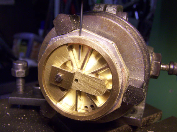

Wo Schatten ist, muss es auch irgendwo Licht geben. Eine überaus kräftige Leuchtquelle hat gestern Marco angezündet, als er mir diese Fotos geschickt hat. Das Licht zeigte sich bei mir sofort in Form glänzender Augen ;-) .
Bild: Marco alias "Flachschieber".
Mit dieser Vorrichtung hat Marco bei "aufgepratztem" Radstern in einer eigens angefertigten Form die Bohrungen für die Nietimitate der Radsterne gesetzt. Hier arbeitet sich gerade der Bohrer durch's "Fleisch".

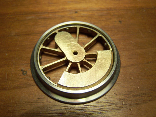

Mit eingesetzten Nietköpfen sieht das so aus:
Ihr könnt Euch sicher denken, dass dieser Schnappschuss meine Stimmung bedeutend gehoben hat. An diesem Stern fehlen nur noch die Achsbohrung mit 4mm und die des Kurbel- bzw. Treibzapfens mit lächerlich kleinen 2mm.
Zum Vergleich empfehle ich noch einen Blick auf das Vorbildfoto beim ersten Posting dieses Threads - da sind zumindest sechs der Nietköpfe gut zu erkennen.

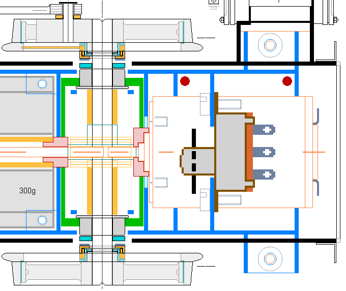

Das ist vielleicht nicht deutlich sichtbar gewesen. Das Motorgehäuse ist vorne und fast ganz hinten am Gehäuse gelagert (in fast geschlossenen Ringen). Da rührt sich nach oben, unten, rechts oder links nichts. Der Motor ist vorne nicht fest geschraubt!
Die großen roten Punkte markieren die Bleche, die das Motorgehäuse (fast) ganz rund herum fixieren. Das Lager zwischen Motor und Schnecke dient innen vorwiegend zur Aufnahme axialer Kräfte - theoretisch könnte die Bohrung auch 2,5mm statt 2mm groß sein.
