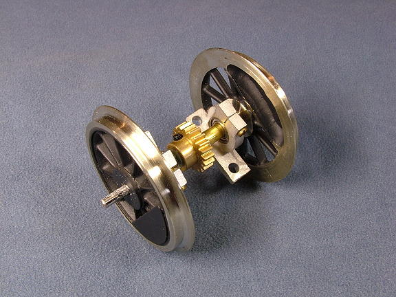

Mann, die Treibräder haben mich ganz schön aufgehalten. Ich habe sie drei oder vier Mal mit dem vielgepriesenen Loctite 648 geklebt. Verdrehsicher wurden sie dabei nicht. Ein wenig Kraft - Knack - ließen sich die Räder prächtig gegeneinander drehen. :evil: Naja, zuerst suchte ich den Fehler bei mir ...... :oops:
..... nun bin ich mir sicher, der 648 hält nicht, was er verspricht. Das einzig Gute daran ist der Preis (zumindest für die Konjunktur). :twisted: Den von rau.mi angesprochenen 661 habe ich auf die Schnelle nicht gekriegt. Also kehrte ich im Baumarkt mal das Kleberregal aus. Mehr aus Verzweiflung habe ich mir ein Tübchen UHU strong & safe mitgenommen. Hei, der schaffte ich ersten Versuche das, woran der Loctite 648 mehrmals scheiterte. Hier die erste Achse (noch ein wenig eingestaubt).......
Die beiden Halter zwischen Ritzel und Rädern habe ich konstruktiv gegenüber dem Prototypen nochmals verändert. Hier wird später der Motorträger draufgeschraubt. Lagersteine und Hall´sche Kurbeln kommen noch. Das "Essemble" gibt´s dann zu sehen, wenn alle Achsen getrocknet und hinreichend geprüft sind......

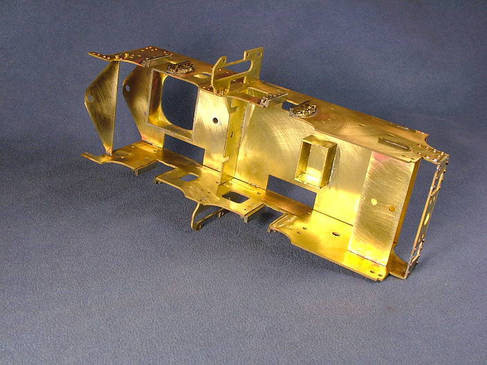

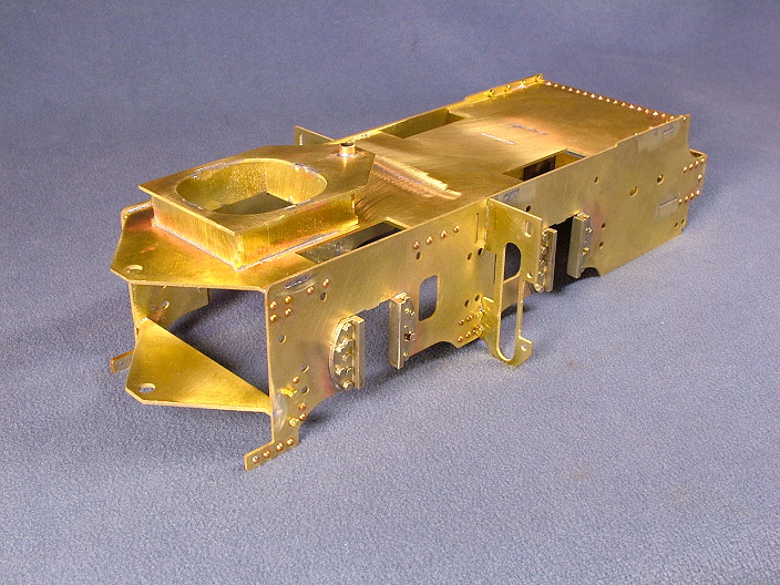

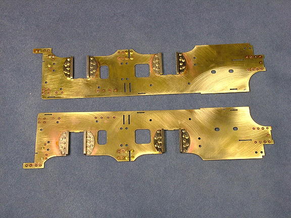

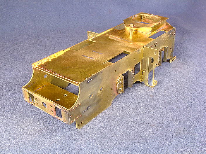

nun, versuchen wir mal die Kurve von den Köf-Getrieben und geklebten Passungen zu den Niederungen der Malletbasteleien zu bekommen. Knut ist vorbei, es wird wieder in Messing gewerkelt. Auch wenn´s vielleicht weniger interessant ist, hier ein paar erste Impressionen vom Vorderwagen .......
