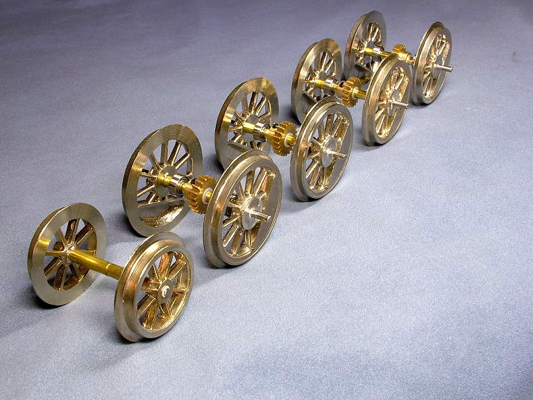

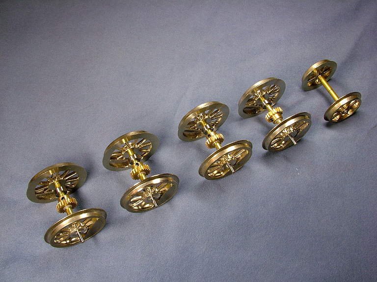

Zum neuen Gemeinschaftsprojekt mit 4heiner gibt es die ersten Bildchen. Anständigerweise fängt man ein Projekt ja von unten an (bottom-up-Methode :D ). Entsprechend beschäftigt man sich an der Via Montana mit den Schuhen, während hinter dem großen Wald in den musikalischen Werkstätten die Schnürsenkel befummelt werden.
Hier ein erstes Bild von dem was drunter kommt ....
Farbe kommt noch dran, aber das wird noch dauern. :muede:
Das war´s denn auch schon wieder. Mehr gibt´s noch nicht zu berichten. :wink:

das schaut ja schon mal sehr gut aus!
Welchen Durchmesser hat eigentlich dein Vorläufer?? (Meine Breithorn hat da noch Bedarf an so etwas in der Art....... )

welchen Glanz die Schuhe schon in dieser Hütte verbreiten 8)
Schön, daß Du den Vorhang des neusten Projektes gelüftest hast.

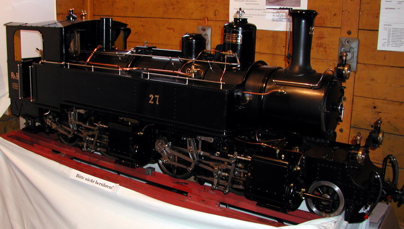

Ich war letzte Woche in Untervaz und da war das Modell der Nr. 27 (Spurweite 7 1/4") der Dampfbahn Katzensee ausgestellt.
Ich weis es die Achsfolge G 2/3+2/2 und damit eine andere als die der Maloja oder Chiavenna (G 2/2+2/3) aber trotzdem eine schöne Vertreterin der RhB Mallets.
RhB Mallet 27 (HG 3/4)
Ich werde mit großem Interesse das Projekt verfolgen :wink:

Die Laufräder haben einen Durchmesser von 34,5mm. Sind die gleichen wie beim CFm (passen hier aber gerade so gut). Man muss das Rad ja nicht jedes mal neu erfinden. :wink: Wenn Du Bedarf hast, melde Dich einfach per pn oder mail.

Oooh das Maschinchen, das Du hier auf Zelluloid gebannt hast, könnte auch noch auf meiner Wunschliste stehen :lupe: Goil :!:

Erklär mir doch bitte für welche Lok diese super Räder sind!
Viel zu Schade für Elektroantrieb!!!

... sind die Radreifen, Speichen komplett aus Neusilber?
...sieht sehr gut aus, bin schon auf den Rest gespannt!
Yes, Sir. Die Radreifen sind auf den Fotos noch unbearbeitet. Nach dem Lackieren werde ich sie noch vorsichtig ein, zwei Zehntel überdrehen. Jetzt aber noch nicht, warum soll man den gleichen Arbeitsschritt zweimal machen. :idee:

Ich bin dann weiterhin sehr gespannt auf den Antrieb und auf das Getriebe.
Äääh, da kommt nicht mehr viel. Wird sozusagend ein direct drive. :twisted:
